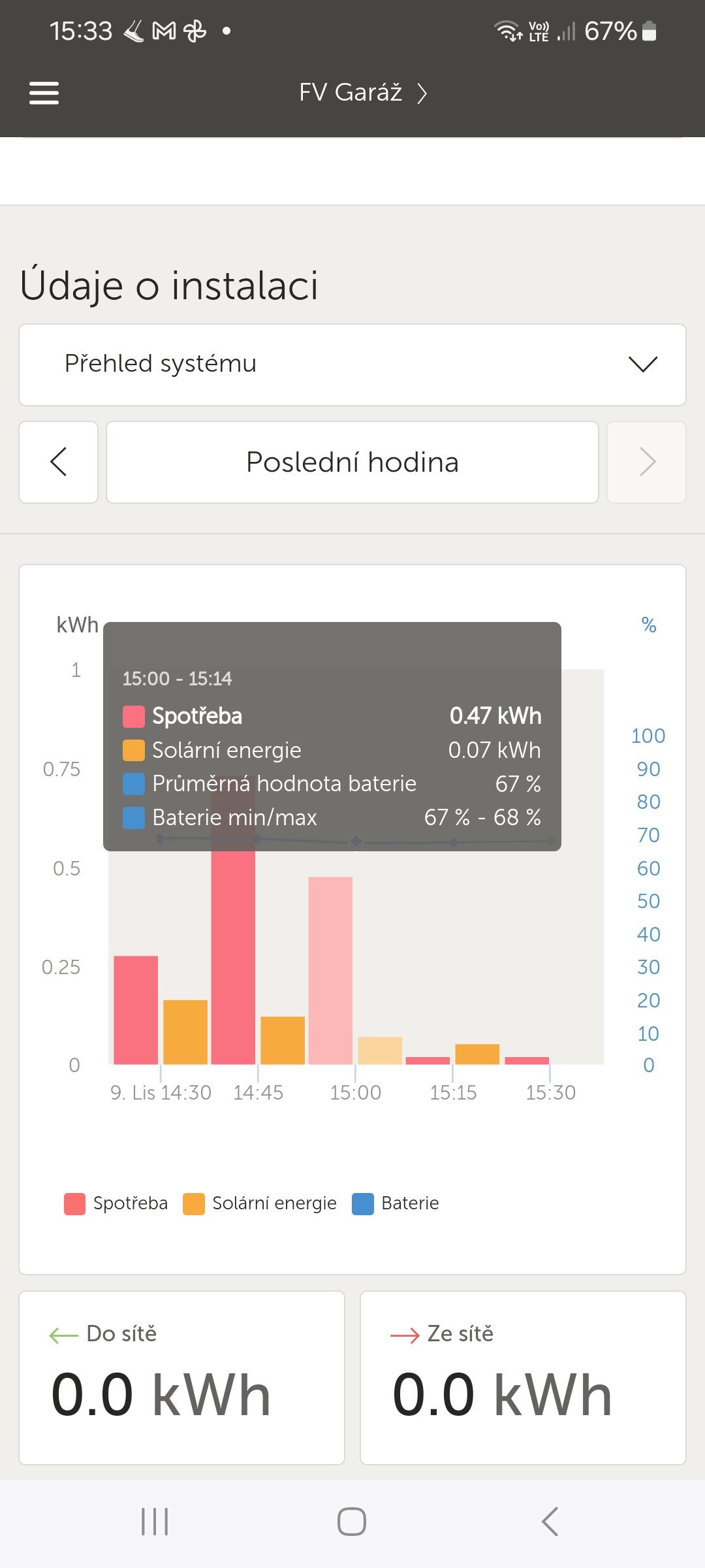

Tak topení funguje podle mých představ.Starý termostat z boileru na nádobĕ zapíná při 26st a vypíná při 30st.Celou dobu je výstup vody do Tč o5-7st vyšší než vstup.Jako pojistka je na Tč na staveno 35 st.Celou dobu topení je odbĕr cca 3kW.Po cca 30minutàch vypadá čerpadlo viz foto a nestihne jít do defrostu a odtaje přirozenou cestou venku je +6st.
Teď by to chtělo někoho kdo podobné nastavení vyzkouší a dá data.

Me by zajimalo podle ceho se defrost spousti protoze u me se zatim nezapnul a to jelo tepelko treba 3 hodiny ale na malej vykon, jak vypadal vyparnik nevim nemam moznost se podivat
Ja mel celou dobu nastavenou teplotu topne vody 27 dnes jsem ji zvednul na 30 a rozdil mezi vystupem a zpateckou kolem 5C predtim vzdy tak 2C.
Franta2776 píše: sob lis 09, 2024 3:15 pm20241109_150528.jpg
