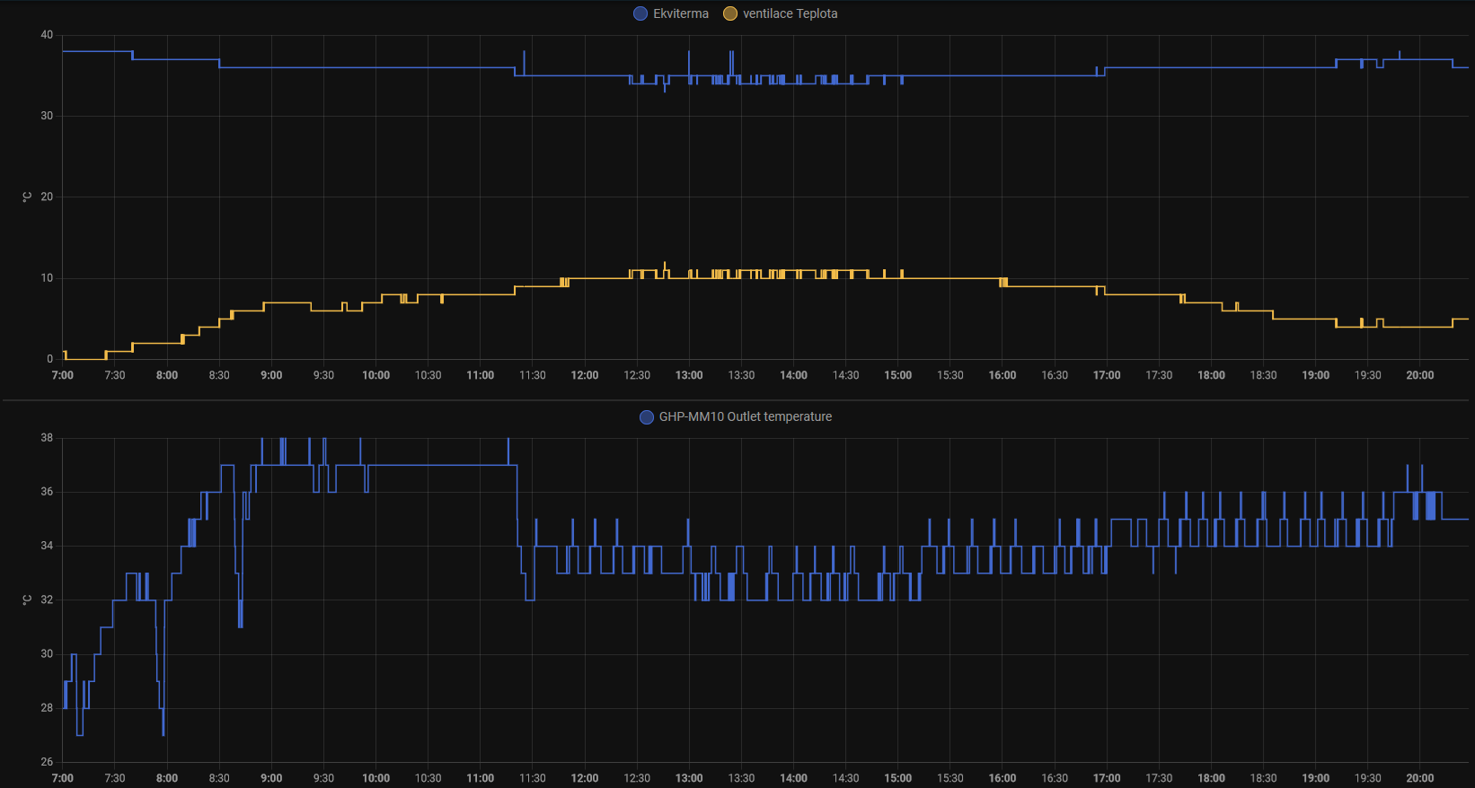

průběh topení přes den s ekvitermní křivkou nahoře venkovní teplota, vypočítaná teplota dle ekvitermy a dole reálné výstupní teplota z tepelka, jsem spokojen

Vy z toho udelate kluci prvni tridu tepelka
Je super co dokazete:-)
Pajavk píše: pát lis 08, 2024 8:35 pmprůběh topení přes den s ekvitermní křivkou nahoře venkovní teplota, vypočítaná teplota dle ekvitermy a dole reálné výstupní teplota z tepelka, jsem spokojen

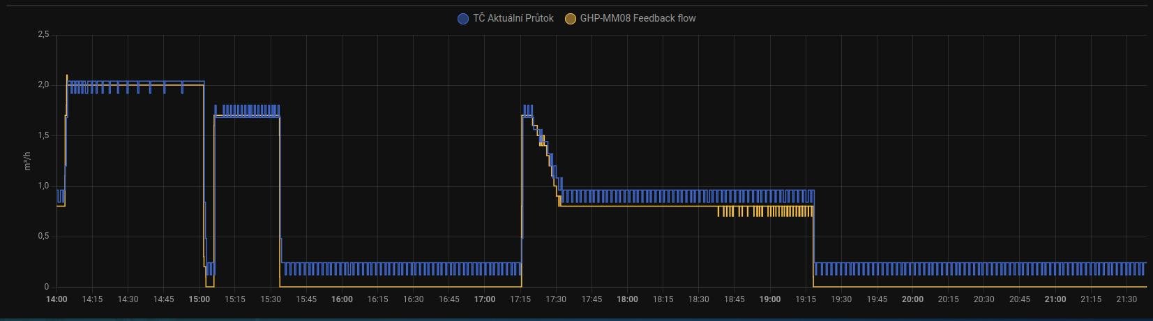

to cerpadlo ma prutokomer, zobrazuje se ve vystupnim parametru 38
je to v tomhle manualu (str:45,67)
https://github.com/a1bert01/GHP-MM-snif ... manual.pdf
u vysokych prutoku to docela sedi, u nizkych ukazuje trochu min:
modra je vodomer, zluta parametr 38

Zítra na to kuknu.Výpočet je jednoduchý na uhřáti 1L vody o 1st je potřeba 1,16Wh.a1bert píše: pát lis 08, 2024 9:39 pmto cerpadlo ma prutokomer, zobrazuje se ve vystupnim parametru 38
Při průtoku 2000L x 1.16 x ohřevu o 5st to máme 11600W skutečného výkonu.
Mĕ to ukazuje teplotni ohřev o 6st naplno:))
