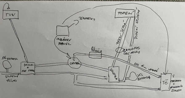

Omluv kvalalitu, ale snad se to da pochopit ... Kazdy radiator ma termostaticke hlaviceJarda H píše:Podle toho jak to máš zapojené ,je potřeba nastavit provozní režim a řízení->P01
Centralni termostat na chodbe, nastaveno 20 stupnu, terostaticke hlavy u radiatoru na chodbe nastaveny na cca 25 stupnu.
Zbytek v mistnostech podle potreb

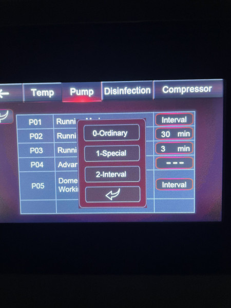

Tady je moznost k nastaveni P01

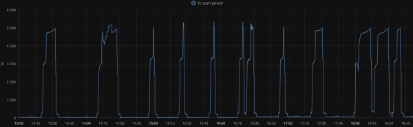

Zvedl jsem to na 5 stupnu a intervaly se prodlouzili na 30min kdy to sepneDiablo1st píše:Skúsil by som sa pohrať s nastavením R04. Ak som správne pochopil toto by mala byť hysterezia, čiže aj poklesne meraná teplota o 2°C zapne kompresor. Podľa mňa je 2°C málo. Skúsil by som nastaviť 5°C a pozeral, ako sa systém začne chovať.

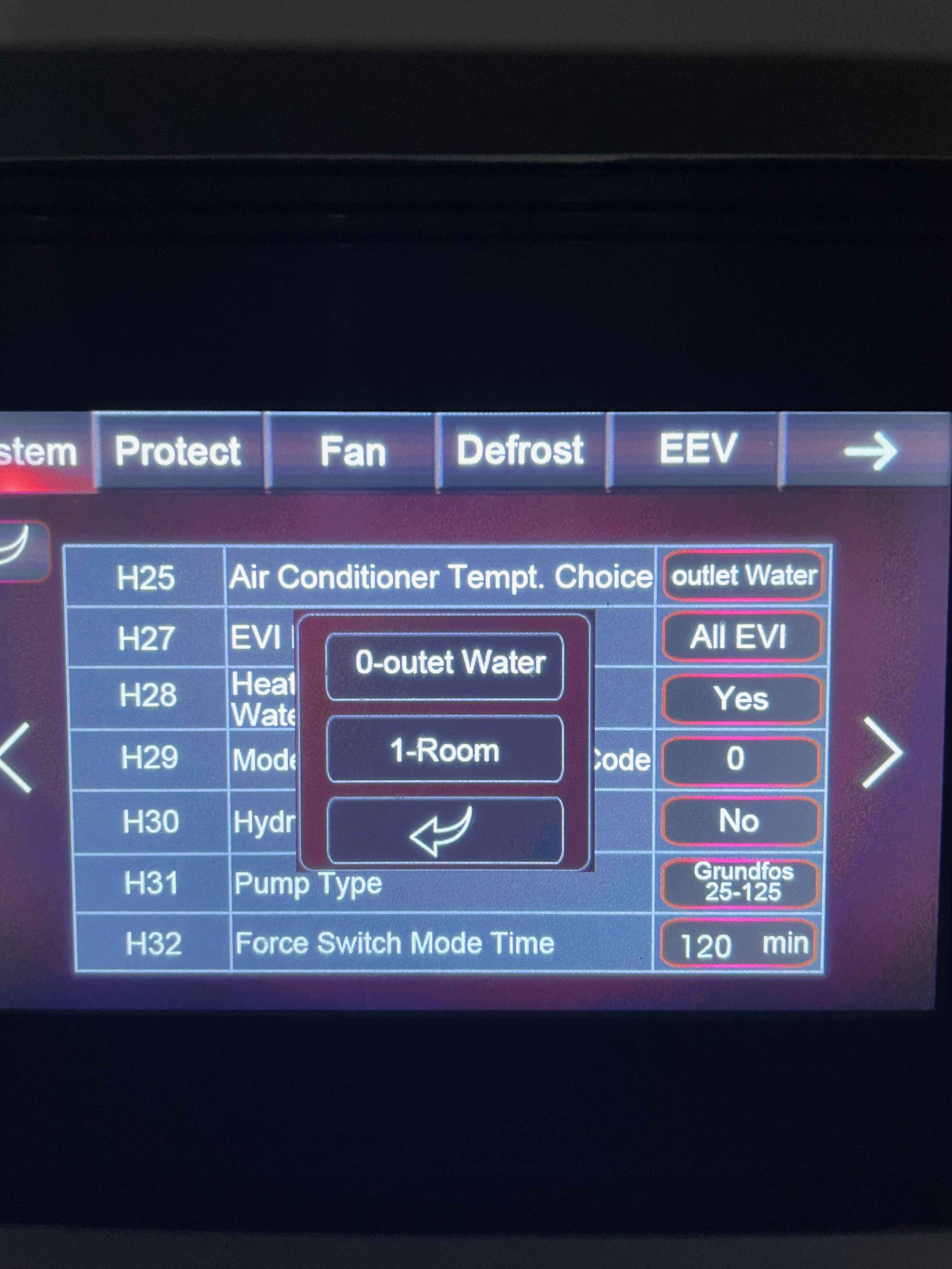

Aké sú možnosti nastavenia teplotného čidla H25? Ide tam zvoliť iné čidlo?
Pri klasickom kúrení sa na detekciu nabitia akumulačnej nádoby vždy používa teplota na spiatočke. Ak začne stúpať nádrž je nabitá.

zkusil jsem to zvednout na 7 stupnu ... uvidimeDiablo1st píše:Skús postupne zvyšovať rozdiel teplôt, kľudne to môže byť aj 10°C, tá akumulačka to vykompenzuje.
ohledne H25:

Ak dáš tuto nastavenie 0-Ordinary čo sa stane?Screemy píše:Tady je moznost k nastaveni P01

Diablo1st píše:Ak dáš tuto nastavenie 0-Ordinary čo sa stane?Screemy píše:Tady je moznost k nastaveni P01
To TČ vyzerá byť ok, nie je to bazénové TČ, ten manuál je na iný model.

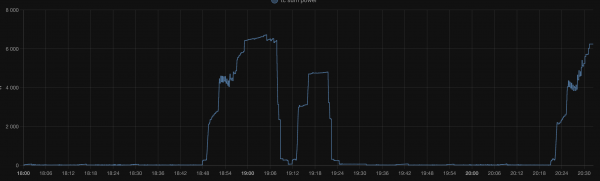

Nastavení ordinary na 0 a zvednuti P01 na 7 znamena:

Prečo ide príkon nad 5kW? Stále sa pripája aj elektrokotol?

no to je to co nechapu .... bud jim keca stitek a nebo me merak (coz pochybuji) ...Diablo1st píše:Prečo ide príkon nad 5kW? Stále sa pripája aj elektrokotol?
pro vytapeni podle stitku maji 5.2kw ale pro ohrev TUV 7.2kw ... takze buh vi jak to maji ...
Elektrokotel jsem vypnul na jistici

Pozor, ten rozdíl bude v tom, že těch 5,2 kW je pro topení s teplotou vody 35°C, zatímco 7,2 kW je ohřev TUV na 50°C. A protože aku nádrž se ohřívá kvůli radiátorům na 50°C, tak to žere jsko při ohřevu TUV. Taky mi TČ žere 2,5 kW při topení (podlahovka), ale při ohřevu bojleru na 50°C ke konci žere 3,1-3,2 kW.
Takže těch 7,2 kW může být normální... Předpokládal jsem, že těch 5,2 kW co sem dal Screemy je maximální odběr a ne odběr při topení na 35°C..

Já ale netopim na 35 ale na 50 … těch 5.2 jsem dával ze štítku. Však čerpadlo by podle nastavené režimu a provozu mělo poznat kdy topí to tuv a kdy do akumulace ne? Od toho by tam měl být ten řidiči panel?

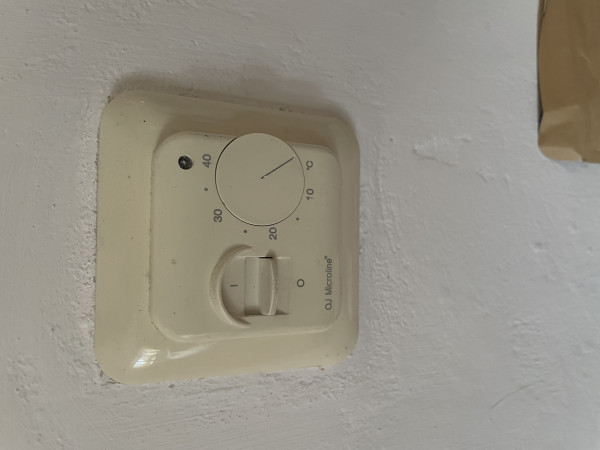

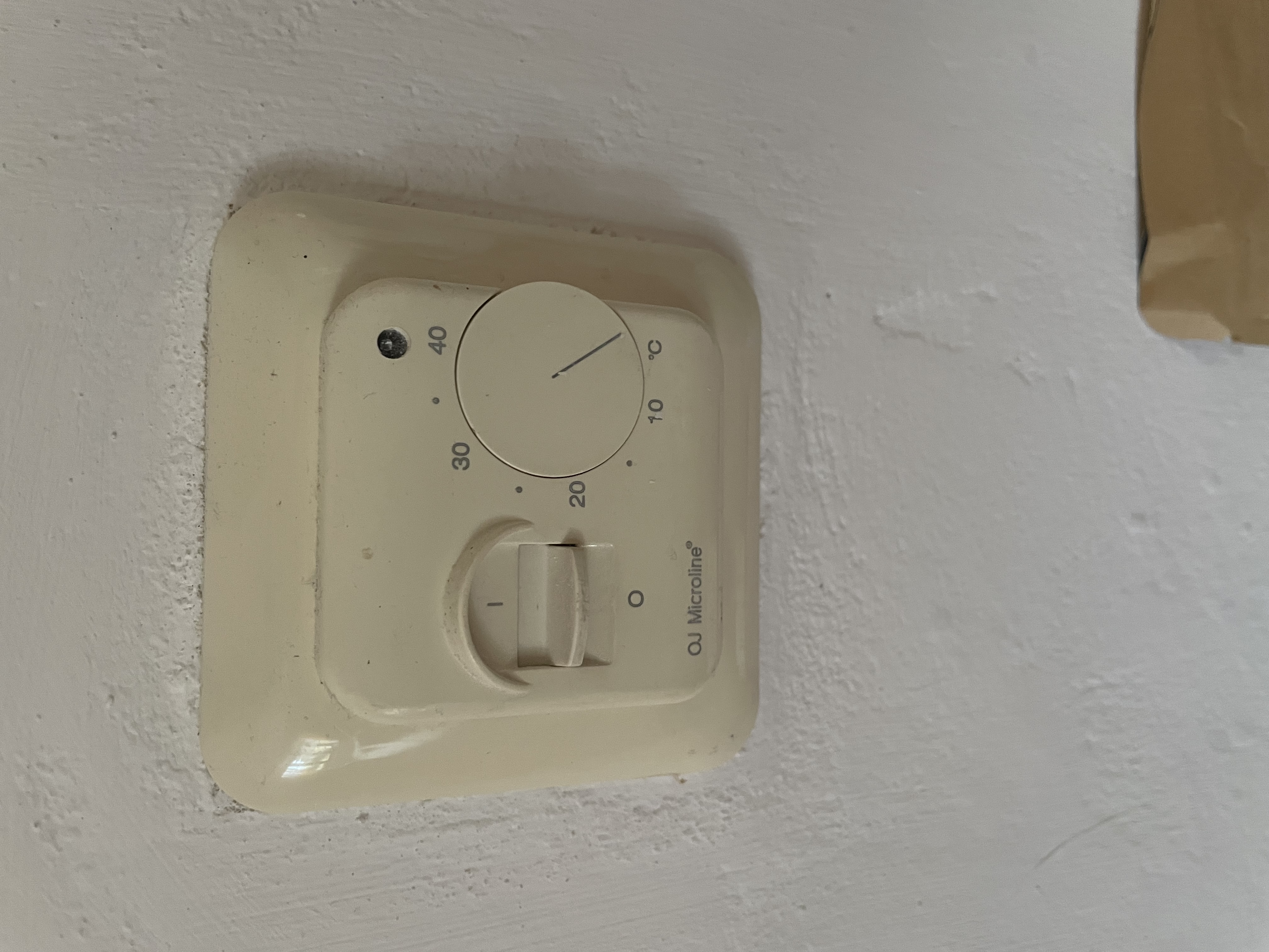

Podlahovka má takovéto termostaty Schopny jsem změřit příkon na hodinách, sle i kdybych to využíval, tak bych musel jen za slunce a to znamená rozšířit rozvadec o automatizované spínání (což by problem nebyl, shelly 1 pro Pm)
Tak jedna rohož (na jeden termostat) žere 1kw …
V obýváku mám 2, v koupelně 2x 1 rohož a v technické/satna chodba taky jednu
