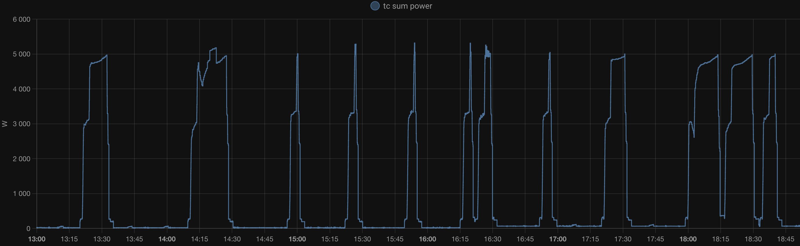

Omluv kvalalitu, ale snad se to da pochopit ... Kazdy radiator ma termostaticke hlaviceJarda H píše:Podle toho jak to máš zapojené ,je potřeba nastavit provozní režim a řízení->P01
Centralni termostat na chodbe, nastaveno 20 stupnu, terostaticke hlavy u radiatoru na chodbe nastaveny na cca 25 stupnu.
Zbytek v mistnostech podle potreb

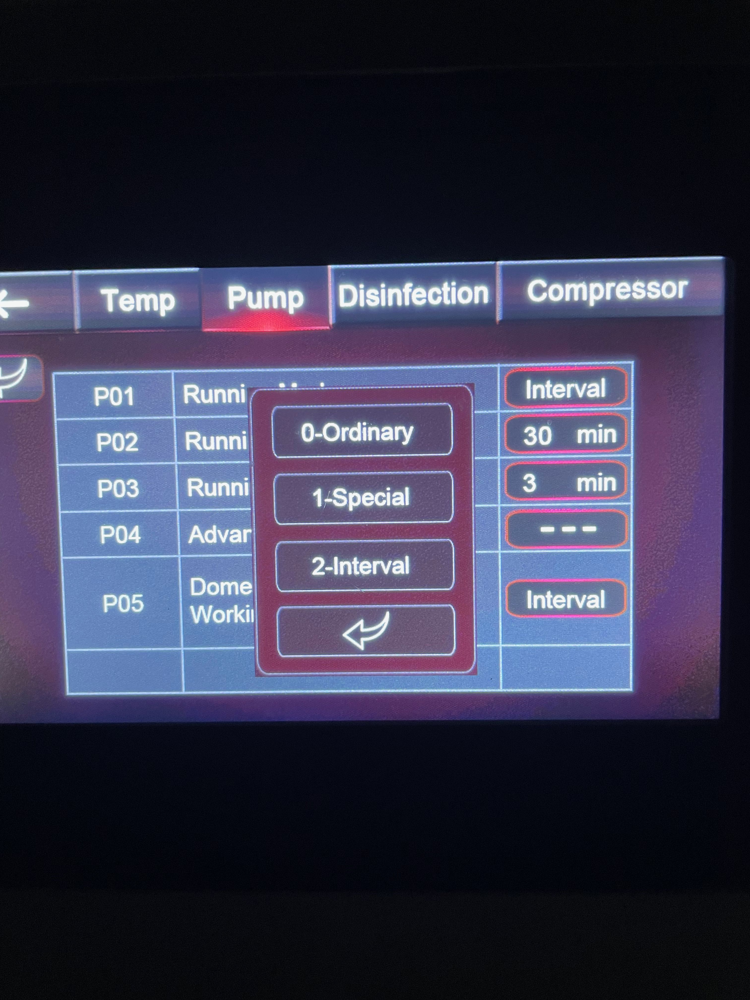

Tady je moznost k nastaveni P01

Zvedl jsem to na 5 stupnu a intervaly se prodlouzili na 30min kdy to sepneDiablo1st píše:Skúsil by som sa pohrať s nastavením R04. Ak som správne pochopil toto by mala byť hysterezia, čiže aj poklesne meraná teplota o 2°C zapne kompresor. Podľa mňa je 2°C málo. Skúsil by som nastaviť 5°C a pozeral, ako sa systém začne chovať.

Skús postupne zvyšovať rozdiel teplôt, kľudne to môže byť aj 10°C, tá akumulačka to vykompenzuje.
Aké sú možnosti nastavenia teplotného čidla H25? Ide tam zvoliť iné čidlo?
Pri klasickom kúrení sa na detekciu nabitia akumulačnej nádoby vždy používa teplota na spiatočke. Ak začne stúpať nádrž je nabitá.

zkusil jsem to zvednout na 7 stupnu ... uvidimeDiablo1st píše:Skús postupne zvyšovať rozdiel teplôt, kľudne to môže byť aj 10°C, tá akumulačka to vykompenzuje.

Ak dáš tuto nastavenie 0-Ordinary čo sa stane?Screemy píše:Tady je moznost k nastaveni P01
To TČ vyzerá byť ok, nie je to bazénové TČ, ten manuál je na iný model.

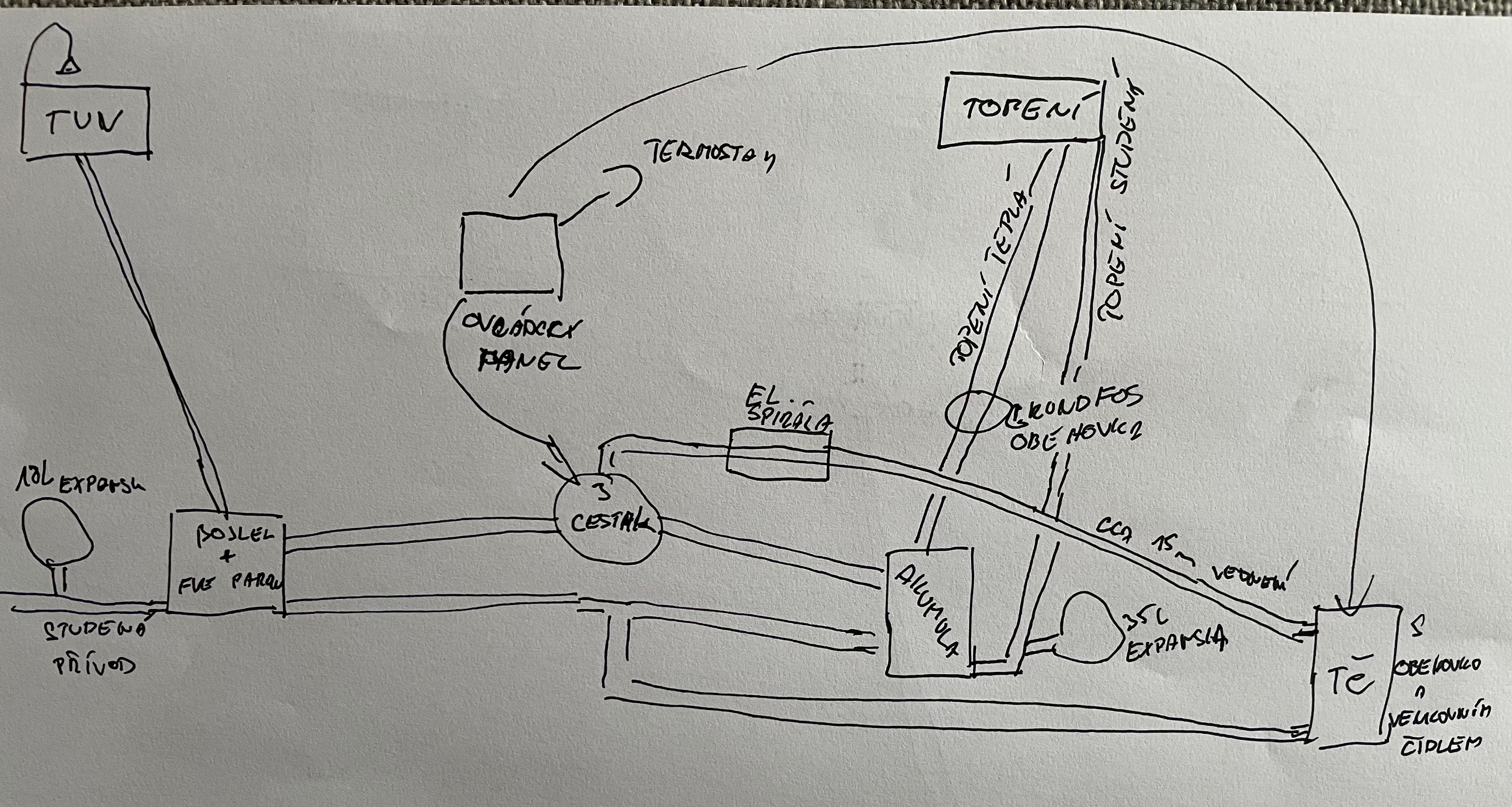

Tam, kde je termostat (tj. ten, co to celé řídí), tak by neměl být už další regulační prvek. Tj. termostatická hlavice na radiátoru v chodbě, kde je i termostat celku, by neměla být. Mělo by tam být obyčejné "kolečko", kterým celý ten systém našteluješ.
Tedy když budou potřeby jinde větší, ale termostat v chodbě nesepne, tak musíš přiškrtit, aby ta chodba míň topila, tedy se v ní ochladilo, sepl termostat a dostal teplo do těch míst s vyšší potřebou.
Ač máš tu hlavici nastavenou na víc, tak jistě nemáš termostat na tom stejném místě jak hlavici a asi to nemáš ani zkalibrované, aby to sedělo.
Je fakt, že už se dělají systémy s hlavicemi, které si řeknou "kotli přitop", když mají málo, ale to tam asi nemáš.
Pak ale samozřejmě už nepotřebuješ termostat v chodbě, protože si to ta hlavice řekne sama.

Ano, to vím, proto termostaticke hlavice co jsou na na radiatorwch na chodbě mám otevřené, aby neomezovala nijak termostatcipis píše:Tam, kde je termostat (tj. ten, co to celé řídí), tak by neměl být už další regulační prvek. Tj. termostatická hlavice na radiátoru v chodbě, kde je i termostat celku, by neměla být. Mělo by tam být obyčejné "kolečko", kterým celý ten systém našteluješ.

Diablo1st píše:Ak dáš tuto nastavenie 0-Ordinary čo sa stane?Screemy píše:Tady je moznost k nastaveni P01
Nastavení ordinary na 0 a zvednuti P01 na 7 znamena:

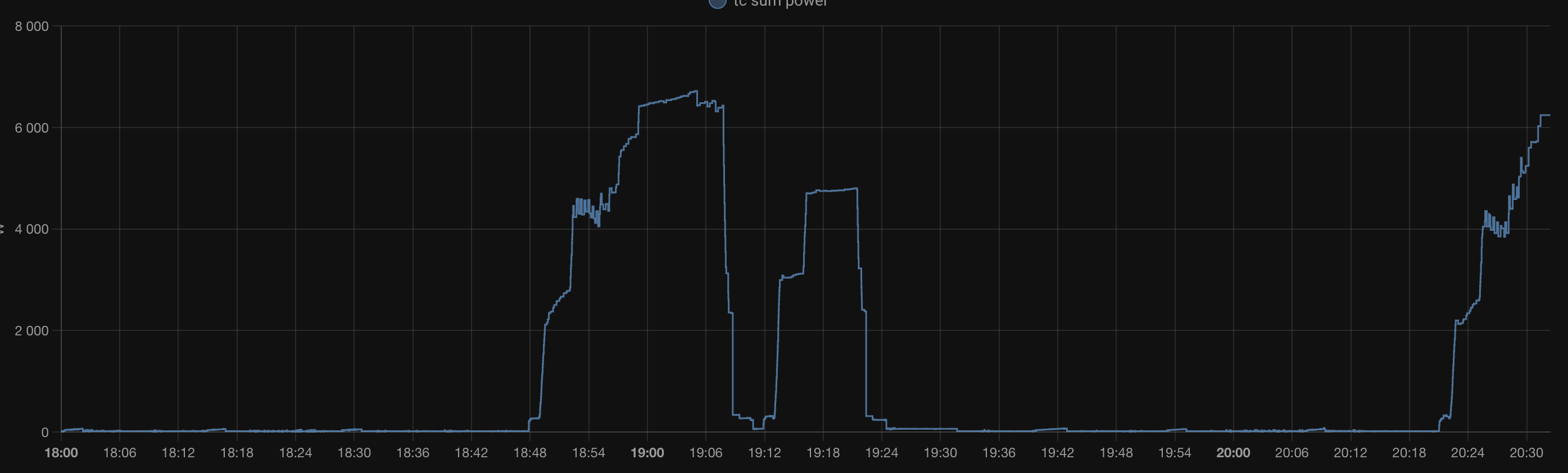

Prečo ide príkon nad 5kW? Stále sa pripája aj elektrokotol?
Screemy
- Příspěvky: 113
- Registrován: pon dub 11, 2022 8:05 pm
Re: Rozšíření špatně zvoleného ongridu ...
no to je to co nechapu .... bud jim keca stitek a nebo me merak (coz pochybuji) ...Diablo1st píše:Prečo ide príkon nad 5kW? Stále sa pripája aj elektrokotol?
pro vytapeni podle stitku maji 5.2kw ale pro ohrev TUV 7.2kw ... takze buh vi jak to maji ...
Elektrokotel jsem vypnul na jistici
PetrDubi
- Příspěvky: 1824
- Reputace: 321
Pozor, ten rozdíl bude v tom, že těch 5,2 kW je pro topení s teplotou vody 35°C, zatímco 7,2 kW je ohřev TUV na 50°C. A protože aku nádrž se ohřívá kvůli radiátorům na 50°C, tak to žere jsko při ohřevu TUV. Taky mi TČ žere 2,5 kW při topení (podlahovka), ale při ohřevu bojleru na 50°C ke konci žere 3,1-3,2 kW.
Takže těch 7,2 kW může být normální... Předpokládal jsem, že těch 5,2 kW co sem dal Screemy je maximální odběr a ne odběr při topení na 35°C..

Já ale netopim na 35 ale na 50 … těch 5.2 jsem dával ze štítku. Však čerpadlo by podle nastavené režimu a provozu mělo poznat kdy topí to tuv a kdy do akumulace ne? Od toho by tam měl být ten řidiči panel?

Tak proč tam ty hlavice vůbec máš? Když je to na max? A tím pádem to ale znamená, že by ty radiátory měly být lehce poddimenzované, aby to topilo "furt".
Co ta elektrická podlahovka? Už jsi to zkoušel změřit? Jako vytěžování si myslím, že je to nejjednodušší věc.

Hlavice byly k radiatorum zdarma, tak jsem je tam dal místo hmusne krytky, kolečka …cipis píše:Tak proč tam ty hlavice vůbec máš? Když je to na max? A tím pádem to ale znamená, že by ty radiátory měly být lehce poddimenzované, aby to topilo "furt".
