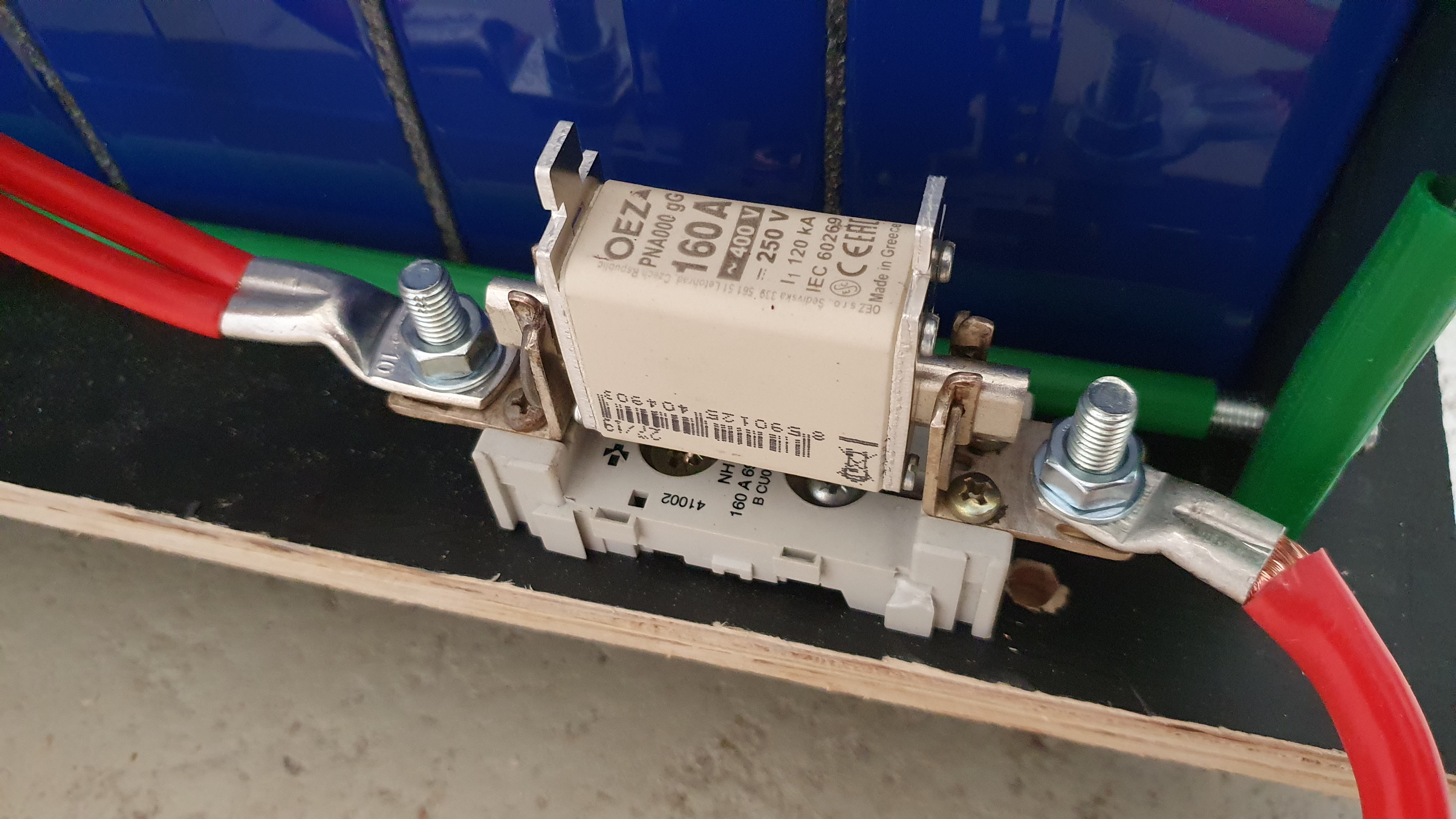

Lámu si tady hlavu nad zapojení pojistkového odpojovače na baterky... mám doma 3f odpojovač pro pojistky 22x58 a vzhledem k tomu, že pojistky jsem sehnal 125A ale měnič může špičkově brát i přes tuto hranici, tak se bojím aby nedbalostí neodhořela a já neměl problém... Napadlo mě přivést z baterie na odpojovač 50mm2 vodič a spojit 2 pojistky paralelně, tím bych získal pro oba měniče součtově 250A jištění což stejně nikdy nenastane. Co vidím jako problém je to, že když se něco stane (závada) na jednom z měničů, tak odhoří jištění i tomu druhému... Jak toto řešit? Větší pojistku jak 125A 22x58 jsem nenašel. Zatím provozuji už rok přes autopojistky 200A které slouží, ale chtěl bych to předělat na toto aby se daly měniče lehce odpojovat od baterie bez nutnosti šroubovat šroub na baterii.
- Příspěvky: 4724
- Reputace:316
Re: Můj ostrůvek Pardubicko
22x58 větší pojistky jak 125A nejsou.
Není jednoduší dát jednu nožovku pokud máš větší proudy?

Souhlasím s tebou půjdu cestou nožovky...Soban píše:22x58 větší pojistky jak 125A nejsou.

- Příspěvky: 4266
- Reputace:971
Mám dva spodky, ak nebudeš vedieť kúpiť niekde blízko.
Použiť takto "zalisované" oká k baterke to už chce istú dávku odvahy.TomHC píše:Mám dva spodky, ak nebudeš vedieť kúpiť niekde blízko.

- Příspěvky: 4266
- Reputace:971
Čakal som, kto sa chytí
ghetto style, zverák a potom ešte prelis v strede. Príď skontrolovať, ak sa ti to podarí vytrhnúť, dostaneš odmenu.
Sorry, nejsem odbornik, ale ta nozovka? Je spravne par cm od baterky?

- Příspěvky: 4266
- Reputace:971
Dával som foto poistkových spodkov. Už sú tam krycie plechy. A netečie mi tade zopár kA.
tak dufam ze to dotycny prezil a neodparil sa..nozovky su bezpecne ked su v odpinacoch ktore ked clovek chyti za rukovet tak hned potiahne dolu a nemoze sa nic stat lebo su tam zhasacie magnety je to lepsie ako odhalena nozovka, ktoru clovek musi obsluhovat so zehlickou pri ktorej hrozi natiahnutie obluku a dalsieho kontaktu odhalenych kontaktov drziaku a poistky samotnej
Je pravda, že místění pojistky není moc ergonomické pro rychlé vytrhnutí, ale pro těch 50V to asi nebude zásadní problém. Já raději zvolil 3fázový pojistkový odpojovač s vynechanou prostřední pojistkou.
