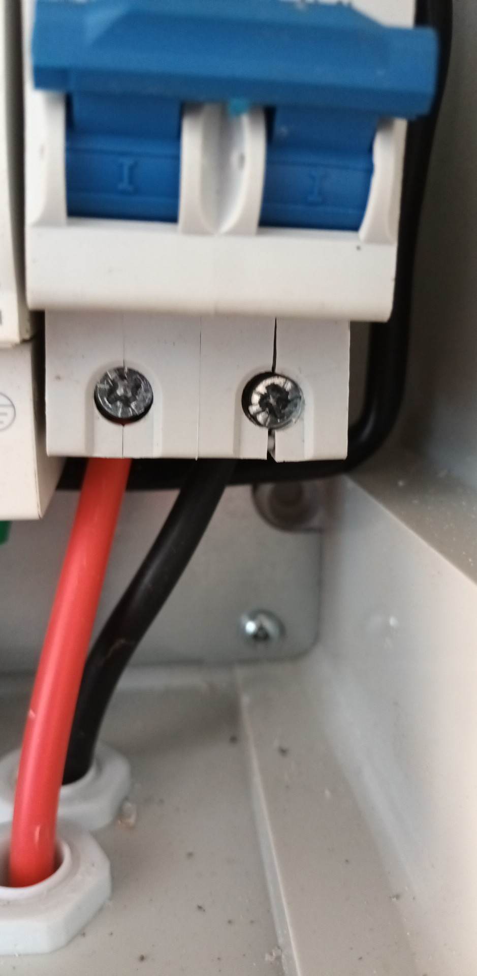

jede to jak o život... No jak sem tam dělávám obcházím svorkovnice a dotykem zkouším jestli něco nehřeje. No narazil jsem na problém u DC jističe který je za pojistkami stringů před měničem. Aktuální výkon 2kw teče přes něj okolo 29A. Červený vodič v pořádku nehřeje, ovšem černý vodič hřeje tak, že na něm prakticky nelze udržet ruku. Hřeje v místě mínusové svorky DC jističe do vzdálenosti cca 5cm od něj. Svorka je dotažená nikdy nic volného... Co mě ale napadlo že je problém, je že jsem v minulosti asi utahoval moc na sílu podle té větší mezery v plastu u šroubu což bude asi příčina? Doporučíte mi prosím nějaký slušný DC jistič do 40A? Radši ho vyměním než riskovat průser. Díky

To kuchni, podle vseho sjel trmen z toho vnitrku, a je tam prechodak jak prase, proto to hreje, jsou tam velke ztraty.
No, anebo uzemni minus panelu, a nemusis pouzivat dvojite jistice;-)

Tak jsem v tom hrabal teď a příčina není v jističi...
Sice je malinko pochroumaná ta svorka přílišným dotažením, ale problém byl v tom, že ten vodič držel jen za pár lanek a ze zbytku byla bakule která nebyla pevně chycená...
Takže jsem u toho hodinu seděl, všechny vodiče v DC rozvaděči odmontoval, nalisoval dutinky a poutahoval, Myslím že teď to bude již v pohodě
