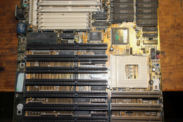

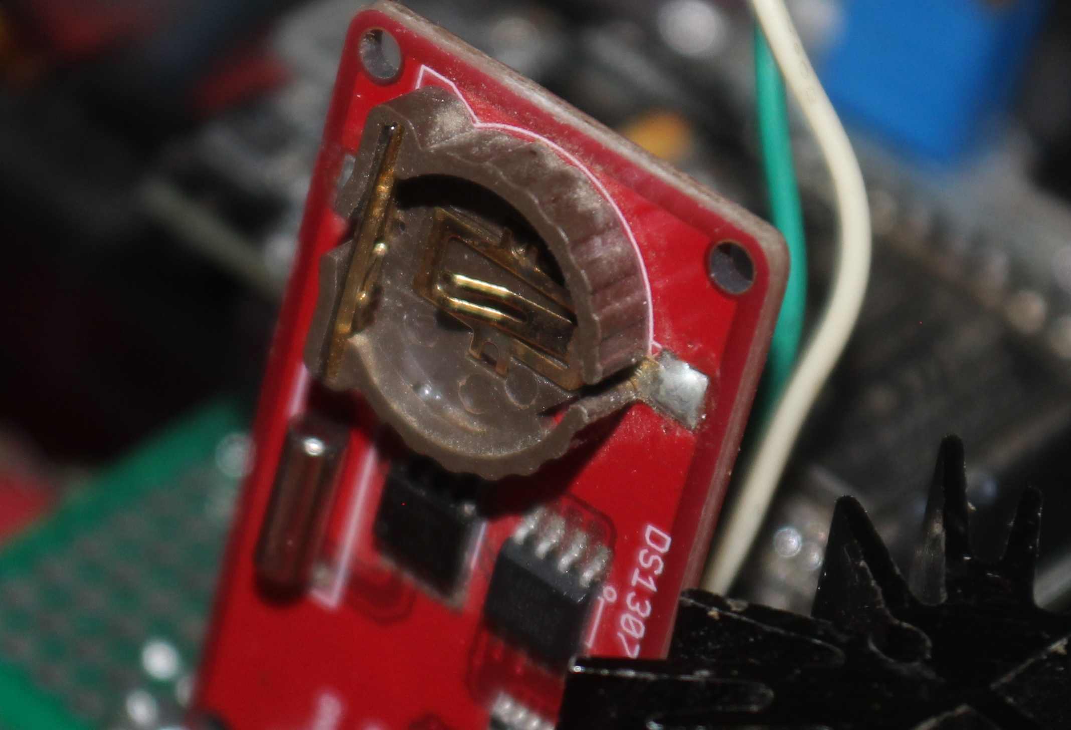

Re: DIY 3kW Arduino MPPT Solar Charge Controller ESP32
Hladal som baterku do RTC pre MPPT, ale nenasiel som, ani v meste nemaju
ale nasiel som na povale toto ... mal niekto z pamatnikov taky motherboard ?
Na ktorom sa ucil zaklady ASM, C, C++ , debugovat ROM .... ?
Preco predavaju RTC s vybitou baterkou ?

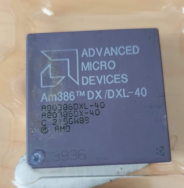

Dosku už nemám, ale moje prvé x86 CPU som si odložil
NO ja som mal 486 a potom 486 DX-2.

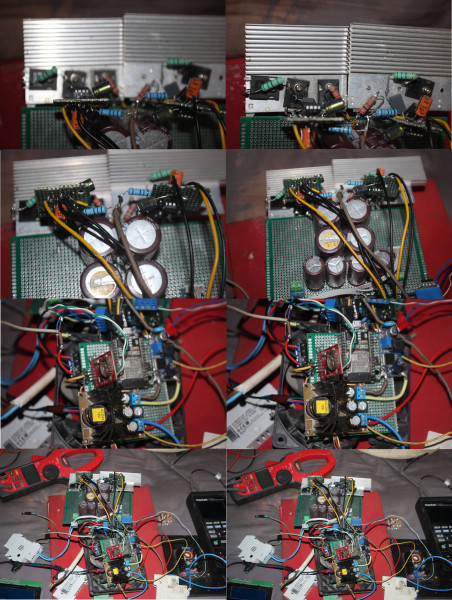

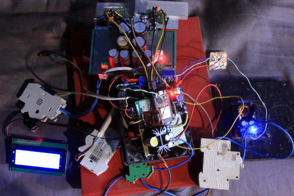

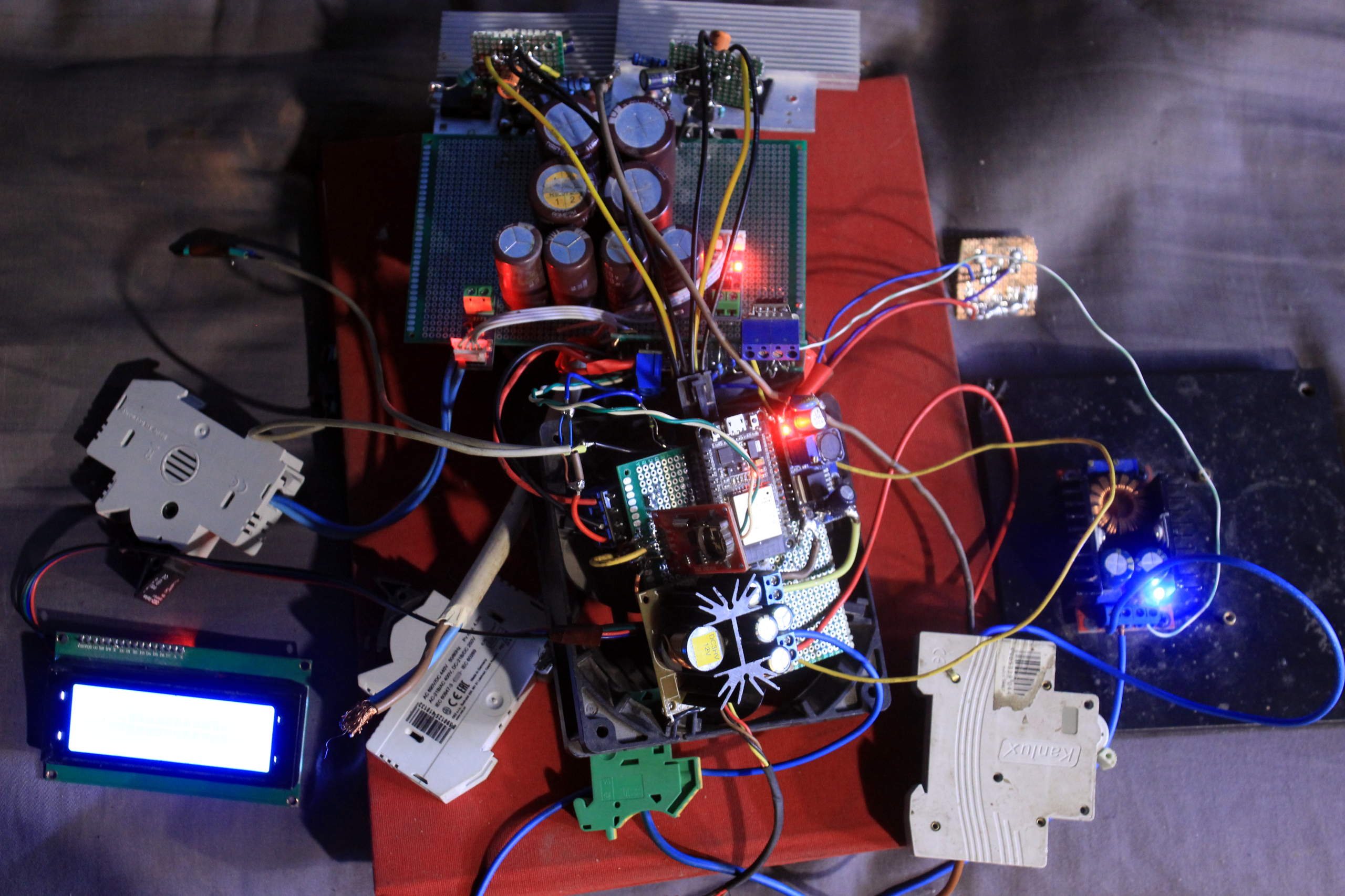

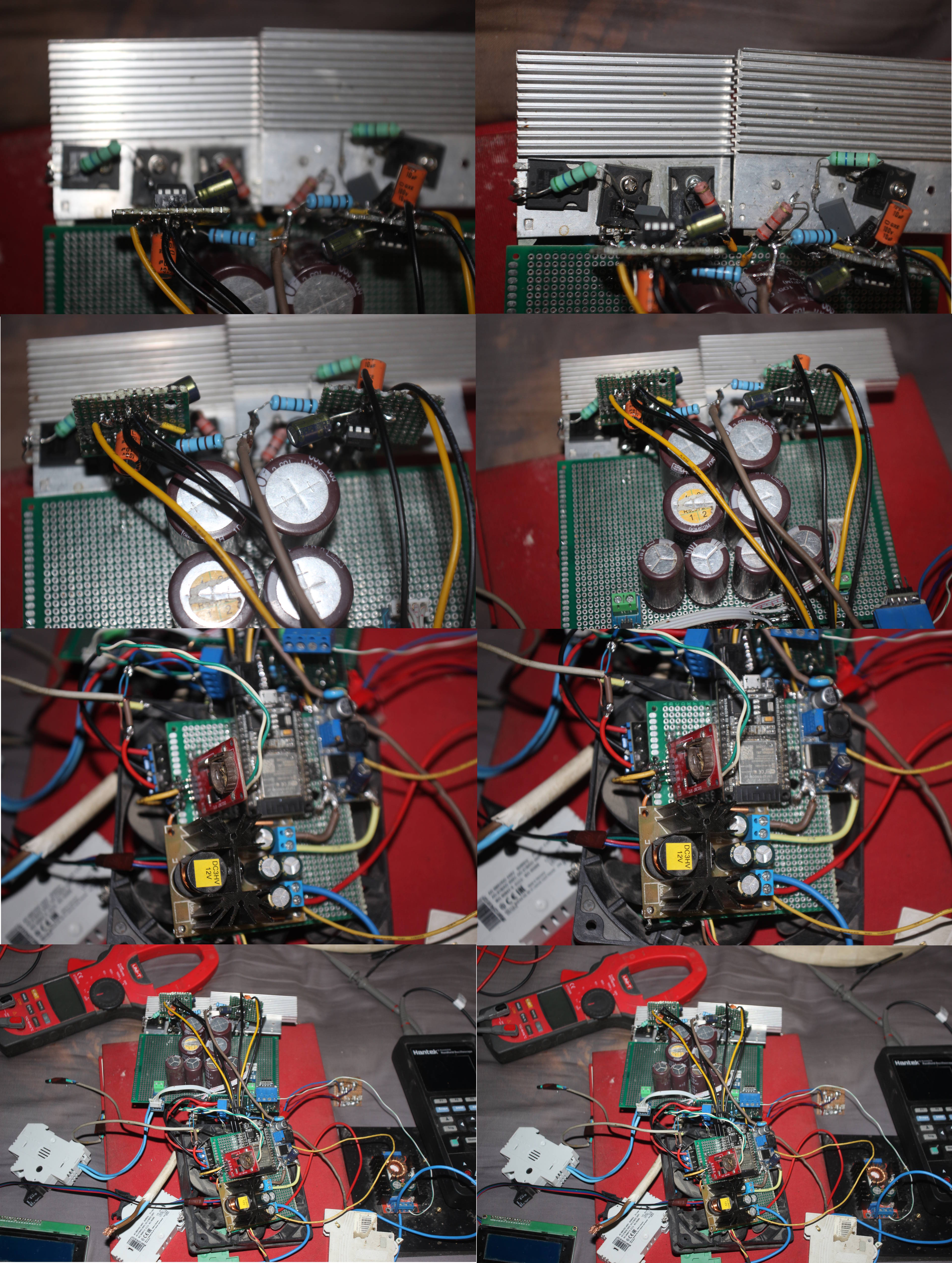

Tak moja dnesna dratarina, vsetko som prepipal, vsetko by malo byt OK
ale je tam aj pravdepodobnost, ze HW aj SW je OK, ale mozno to aj tak zhori.
Zatial sa z toho nedymi:
Připomíná to už malou atomovou elektrárnu
Ale jinak dobrá práce
Ked to o chvilu nepojde, na prvy sup, tak koncim s dratarinou a treba konecne
poslat gerber files do Chiny ...
Když se to pěkně zúhlední do nějaké pěkné krabice, tak drátařina nevadí. Máš to alespoň modulární, na opravu a upgrade příjemnější, než jeden velkej plošák...
Ja to chcem cele robit modularne, male plosaky, lahsie sa to meni, ked treba
ine fety, iny snubber, ine riadenie, napr. ESP32 sa vymeni za STM32 a pod.
Len na PCB uz treba dopredu vediet suciastky a tu si dam co najdem na stole
alebo v sufliku. Aj teraz mam FET-y so zlymi parametrami, Rdson 41 mOhmov,
pricom tam ma byt na tom FET-e co planujem 4 - 5 mOhmov.
Takze straty budu uplne ine aj spinacie aj prechodove.
Tak to je fajn, s modulárností jsem za jedno...
Na prototypy/zkušební testovací kusy jsou šuplíkovky jedno... ale až se rozjedou kusy pro případný zájemce, nemělo by se to taky odladit s těma správnejma součástkama...?
Malo, ale to sa neda, lebo bud nie su peniaze, alebo nie su suciastky.
Ten prvy prototyp, co isiel na 96 - 98 A, mal dobre FET-y, len nemal poriadne
dimenzovane chladice ani pre FET-y ani pre toroidy.
Proste vyvoj sa neda robit bez meracej techniky a bez penazi.
Ja mam napr. u mojho MPPT implementovanu nabijacu krivku,
definujem si body od 4:30 rano do 21:30 vecer,
aky max. nabijaci prud v danom intervale potrebujem a MPPT to obmedzi.
To vela reglov na trhu nema. POdobne 3 - 4 fazove DC-DC,
takze jedna bedna 4 x 50 A a 1 az 4 MPPT trackre, zalezi na zakaznikovi, co chce.
