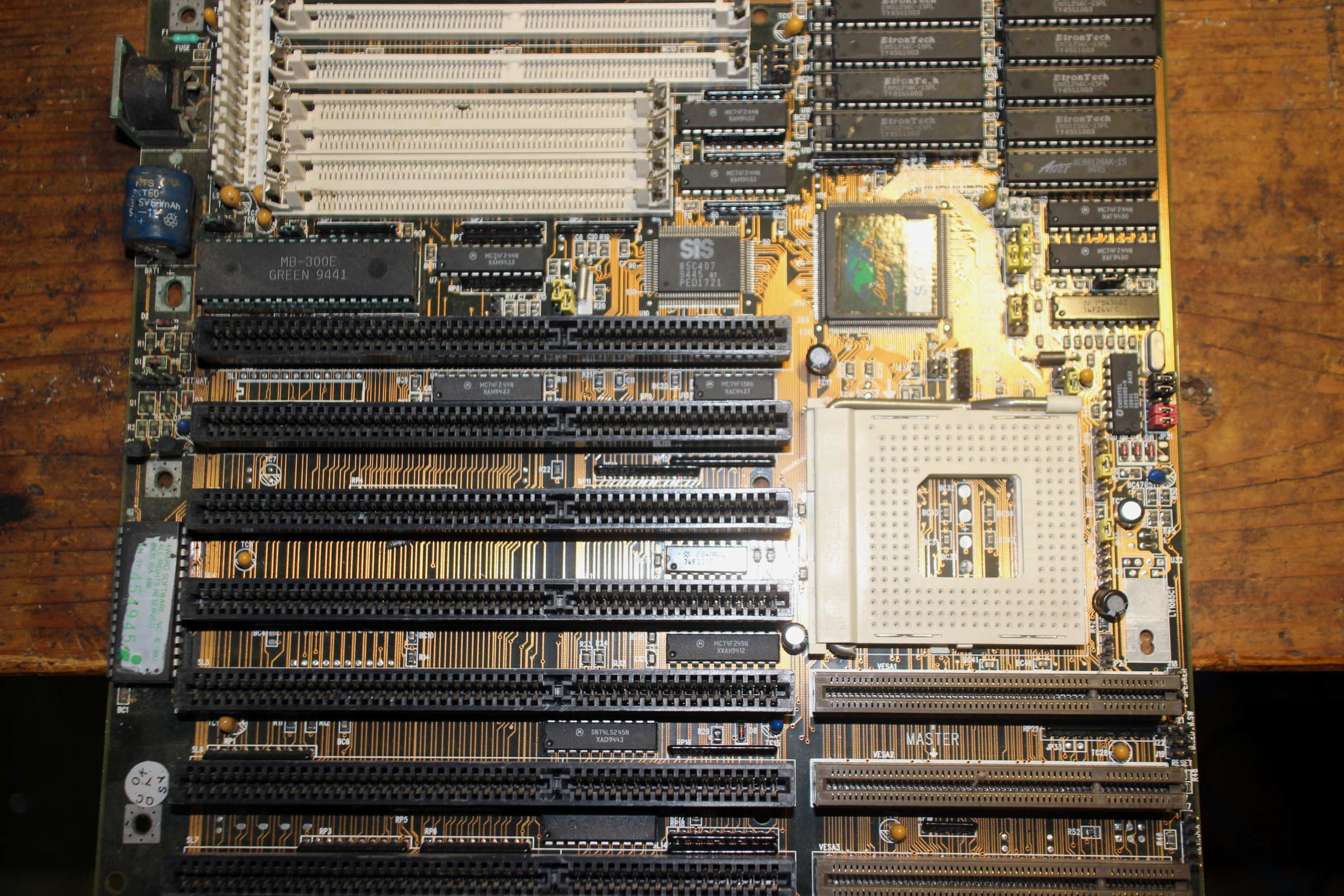

Hladal som baterku do RTC pre MPPT, ale nenasiel som, ani v meste nemaju
ale nasiel som na povale toto ... mal niekto z pamatnikov taky motherboard ?
Na ktorom sa ucil zaklady ASM, C, C++ , debugovat ROM .... ?
Preco predavaju RTC s vybitou baterkou ?
- Příspěvky: 3092
- Reputace: 593
Re: DIY 3kW Arduino MPPT Solar Charge Controller ESP32
Dosku už nemám, ale moje prvé x86 CPU som si odložil
- Příspěvky: 5451
- Reputace: 287
NO ja som mal 486 a potom 486 DX-2.
