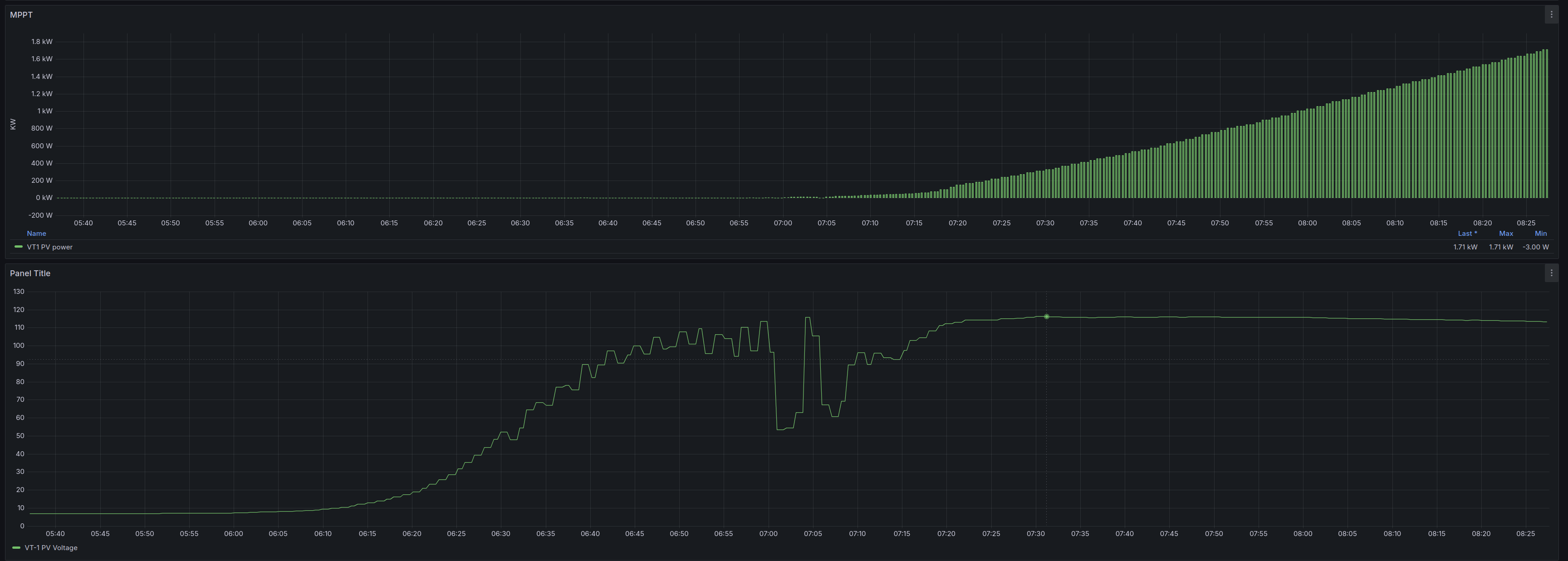

Kto mate VT-80, robi aj vam to, ze kazdu minutu na chvilu uberie prud na 0A, pocutelne spomali vetraky a potom sa zase vrati naspat?
To, ze ide na 65A namiesto 80, na to som si uz zvykol, ale to pulzovanie je podozrive. Dokazem si predstavit, ze kazdu minutu hlada novy
mptt bod, ale radsej sa opytam ci to nie je nejaky problem.

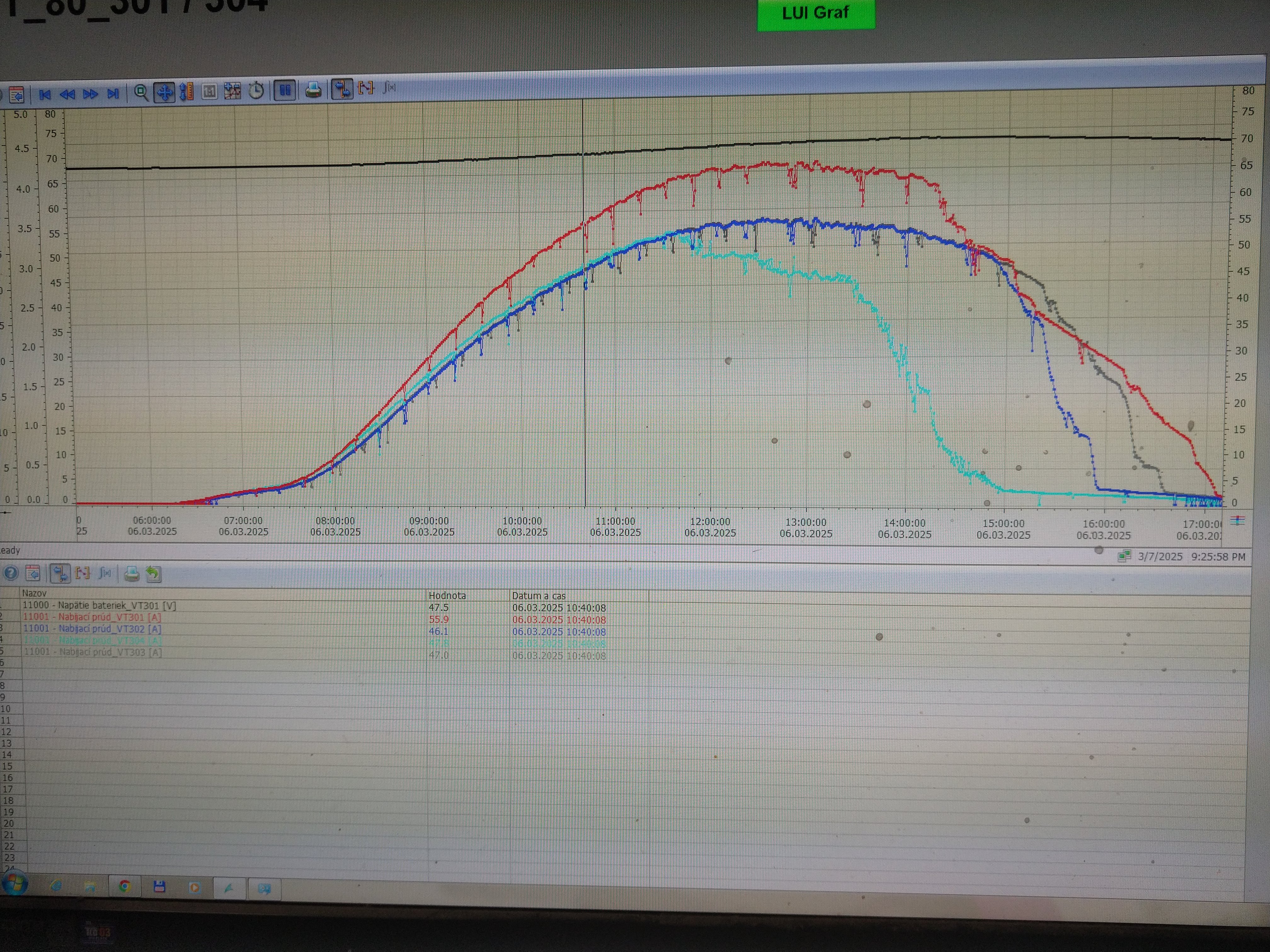

Neviem či Ti to pomože,ale pozrel som sa do grafov,že či to tam lieta ako popisuješ,ale asi nie,teda nie tak často (v grafe sú 4 regulátory,je ich tam síce 9,ale nie sú doprogramované ešte) Volačo tam lieta každých cca 20 minút ale to je asi všetko.
čo sa týka toho výkonu čo popisuješ že dáva len 65A namiesto 80A sa dá vyriešiť mierným pootvorením regulátorov (každý regulátor sa takto chová) aj sa to tu niekde riešilo že čo s tým.

Je tam 3s5p 375Wp panelov (5625Wp). V logoch o tom nie je zmienka. Pootvorene dvierka pomohli minule leto, tuto jar vobec. Je otazkou, ci ten pulz v grafoch vobec ide vidiet, pretoze trva 1-2 sekundy. Ja ho pri svojej samplerate ktorou osyslievam studer grafanou nezachytim.

Máš pravdu,nemusí to byť zachytené v grafe,teraz som to kontroloval,v MPPT mám nastavené 15 sekundové zapisovanie do grafu.
Skúsim to ešte odsledovať v reálu s kliešťakom...

Diky. Kliestak ani netreba, u mna normalne pohasnu ledky prudu, spomalia vetraky a za sekundu to zase nabehne.
A suvisi to s teplotou na 99%. Ked som vt-cko vypol, nechal dochladit az do zastavenia vetrakov a zapol, tak slo asi 3 min na 80A a potom padlo na 65 a zacalo to robit znovu.
Musim povedat, ze za toto som na studer nasrany a zaplatit za to ten peniaz co je rozne na eshopoch ako MOC (70 k czk), tak im to omlatim o hlavu. To sasi by muselo byt v chladnicke, alebo v exterieri, aby sa malo sancu uchladit. Az mi pride, ze to je urcene do severskych krajin do exterieru a nie do interieru.
