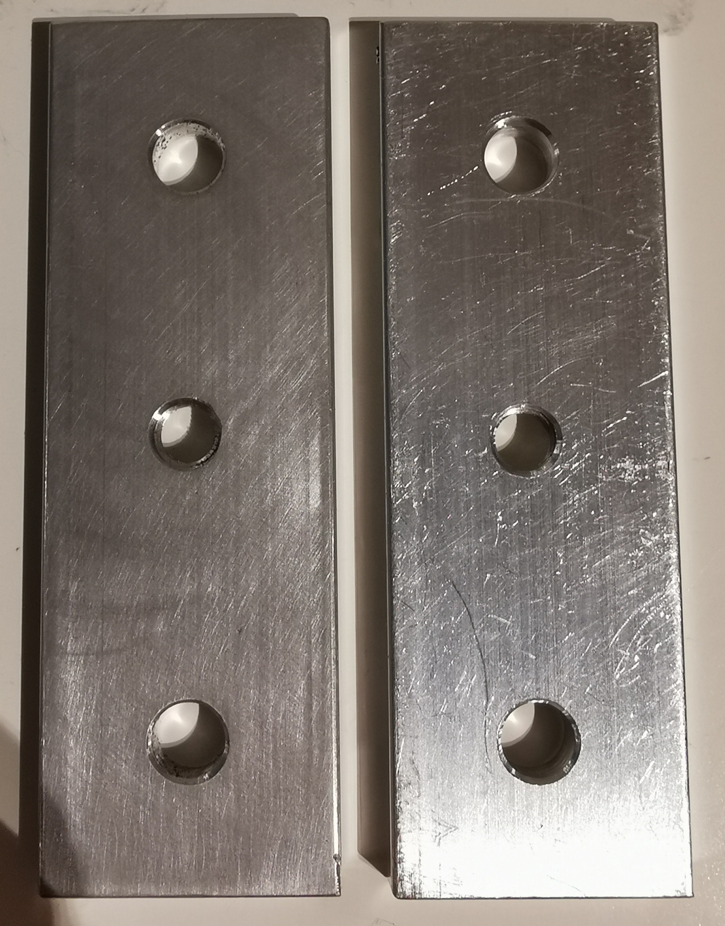

Operace to bude na hodinu i s přípravou, takže v rozsahu prací nic, ale třeba to diky tomu nebudu nucen rozdělávat a kontrolovat. To je jak to moje fóliování a lepení. Taky to zabralo určitě 3hodiny a přitom stačilo dát články dál od sebe. Čas je relativní a chci aby to pro mě bylo uživatelsky čitelné a bez velkých kompromisů na začátku. Pak bych to akorát furr odpojoval, vypínal a řešil. Problémům se musí předcházet.

Tak v hifi jsem dříve také ujížděl, takže mě to přirovnání celkem imponuje. Jinak k tomu jak to vliv má a nemá mohu udělat fotku před a po a uvidíte sami, že hladký povrch od výrobce pásoviny není. Jinak spíš bych to přirovnal k vyhlazení chladiče na cpu. Chladí to chladí, když to vyhladím, tak rozdíl bude max 1-2°C, ale pocit k nezaplacení.

Jak píšu efekt asi nula, ale líp se na to kouká. 25min broušení, 3minuty mytí rukou. Jinak zajímavé bylo, že ten plocháč není úplně plochej, ale strany jsou o kus širší než střed. Tady to nevadí, protože kontakt je menší než plocháč, ale ukázalo se to u toho plošného broušení, že prvně jdou hrany.

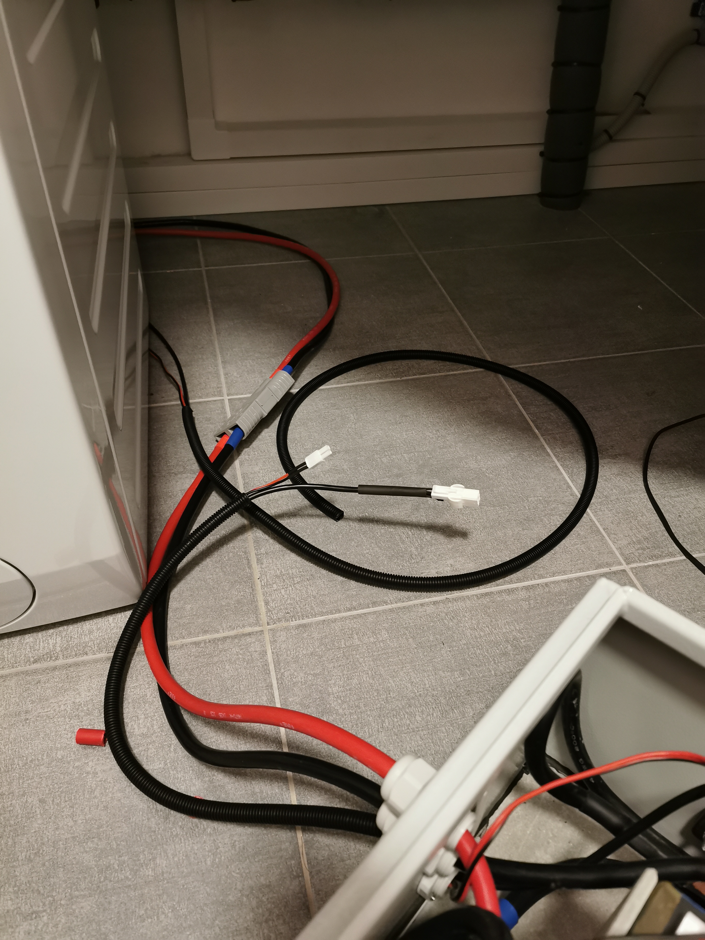

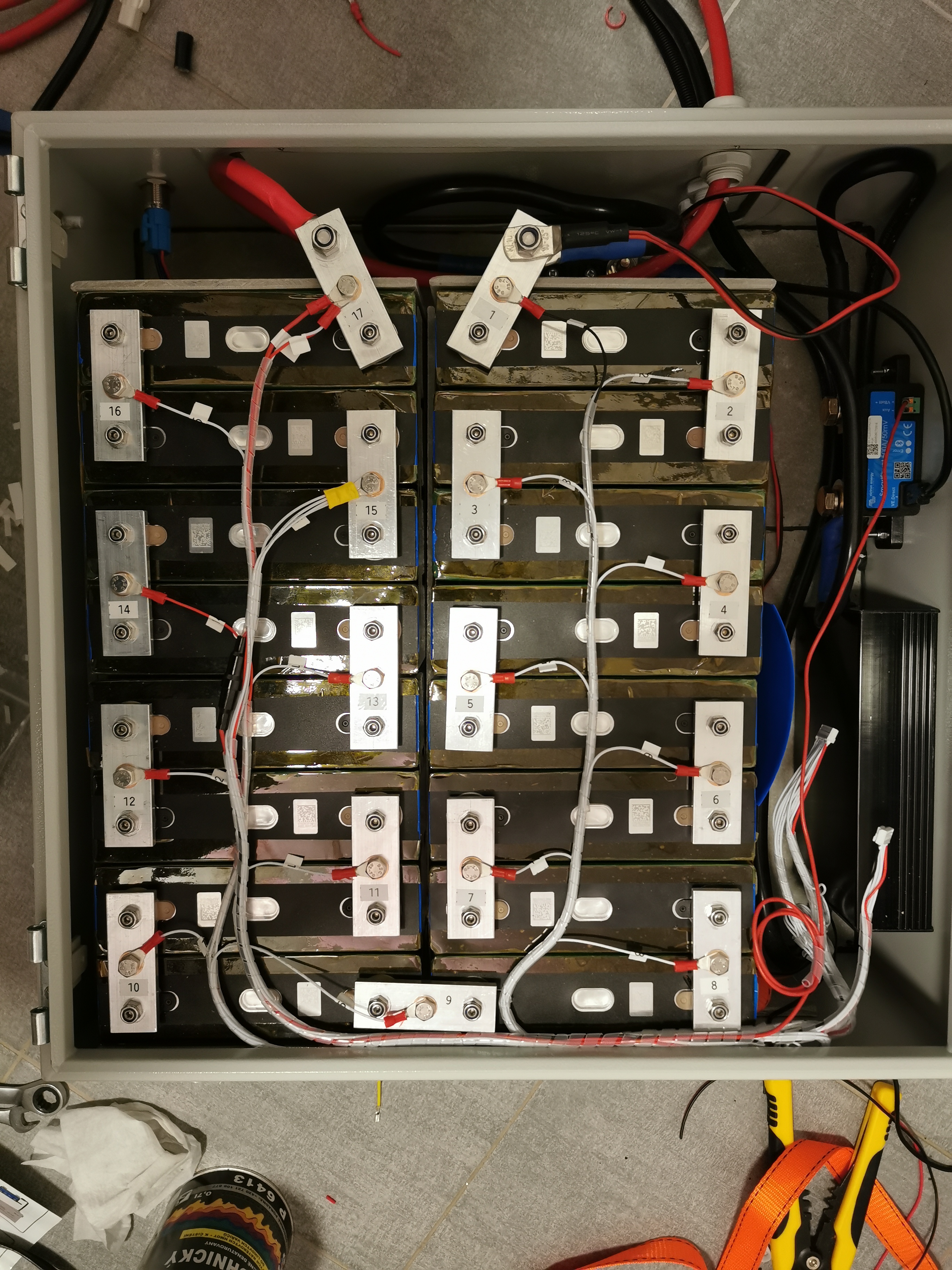

Dneska jsem to trochu zase posunul dál. Změnil jsem trochu koncepci umístění a tím ušetřil 40cm na minusové větvi 50mm2 a daným ztrátám. Ještě dodělávám rozpojovací konektor pro ve-direct a teplotní čidlo (prodejce mi dal o jednoho samce konektoru míň) a stále mi z tme nedorazila pojistka, ale to příští týden dorazí.
Co se montáže týče, všechno šlosnadno, jen to slepení článků je lepší udělat po spojení těma propojkama pólů. Občas je nějakej kontakt výš, nějakej níž a pak jsem to musel poodlepit, abych článek nechal vyjet trošku výš. Použil jsem od Mikela výkonové konektory na 125A a na 35tku sednou krásně a hezky se s něma pracuje. V té skříni je to trošku nášlapné, sneslo by to větší skříň, ale hold už takhle to sotva projde kolem pračky. Takže za mě úspěšný den.

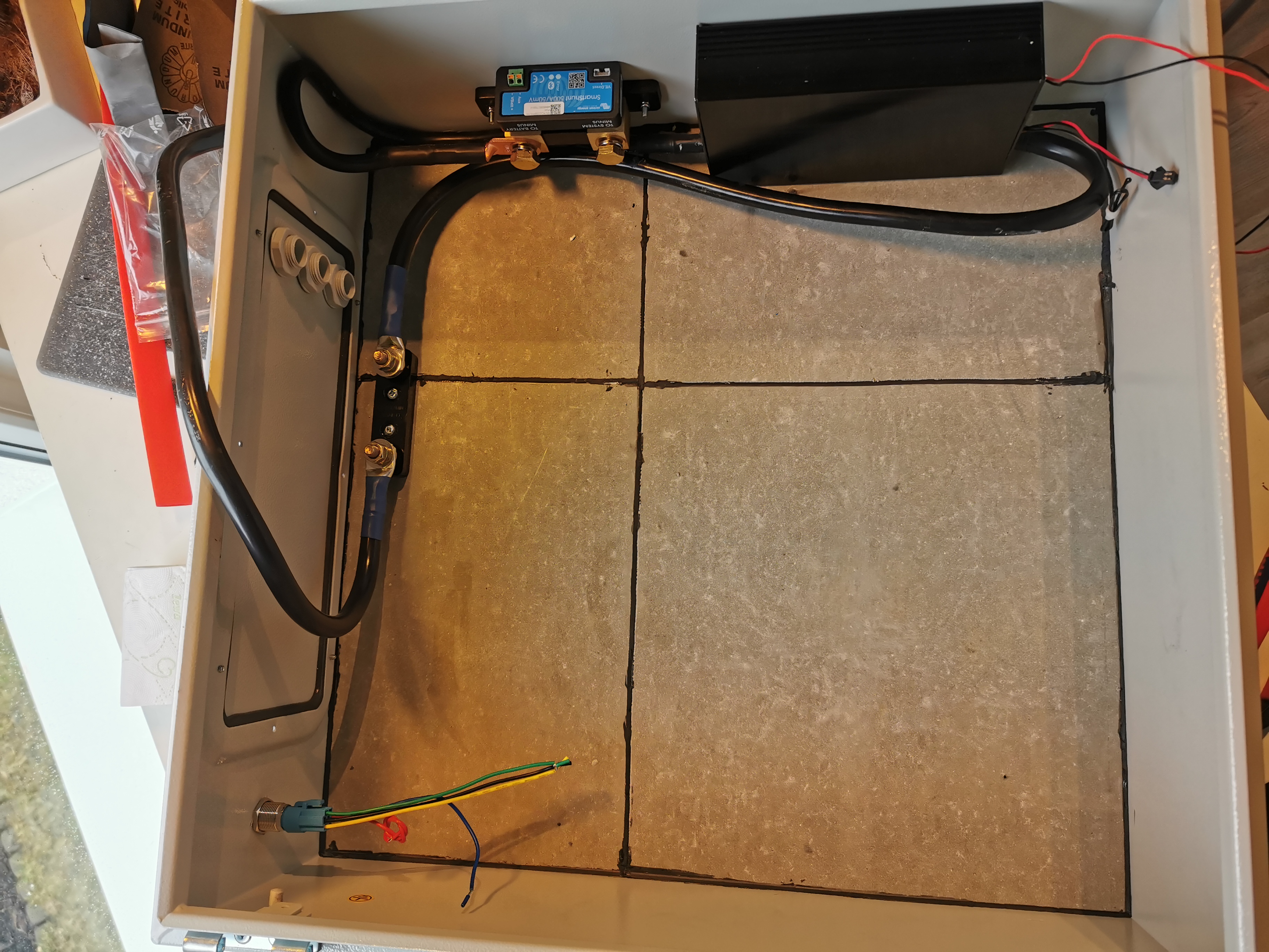

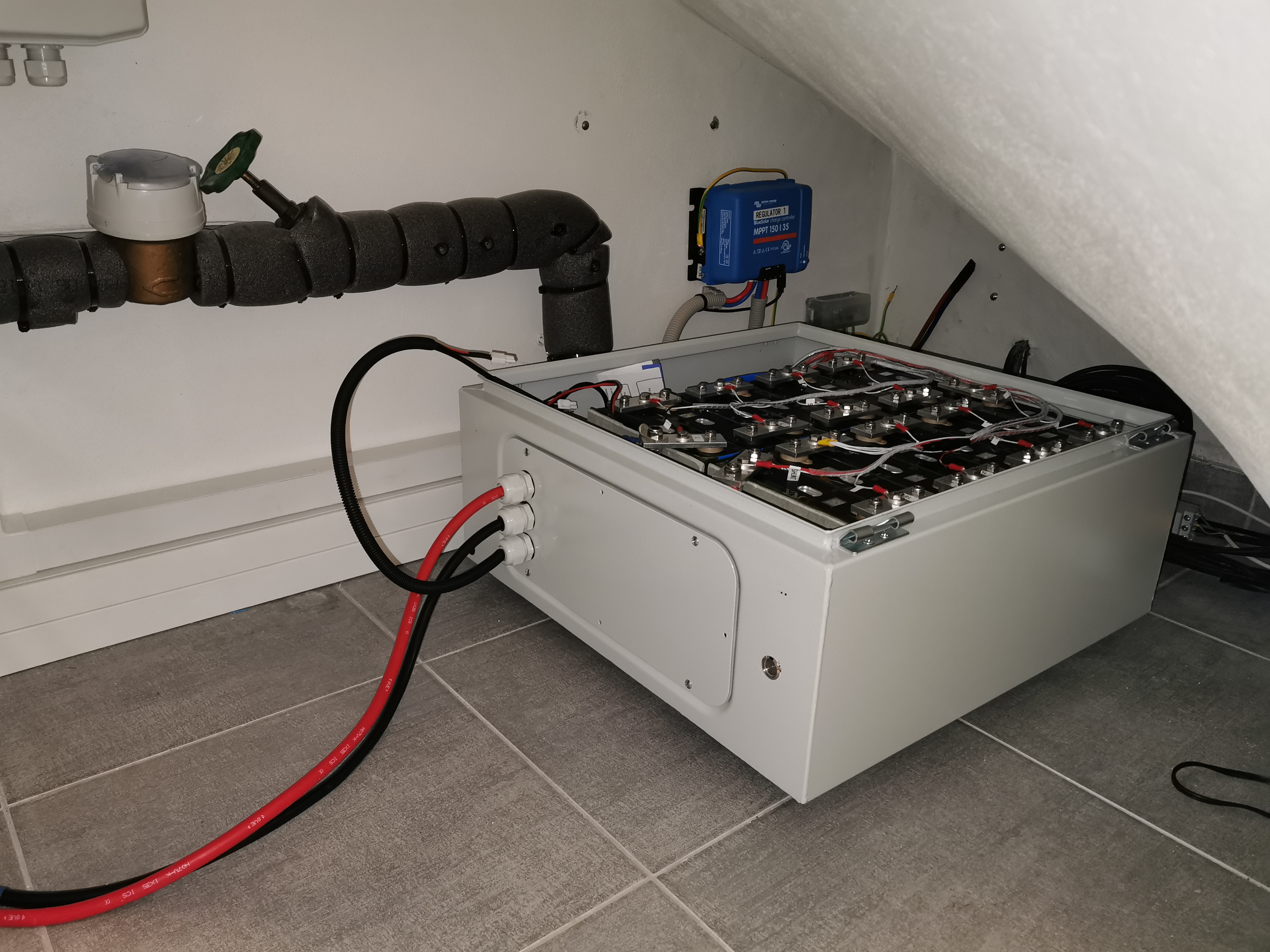

Finální umístění bez vrchního krytu. Jinak ještě fotky ze stavby boxu. Spáry a kraje jsou zadělané kamnářským tmelem co vydrží 1500°C, takže dolů by se to propálit nemělo. Zepředu tlačítko na vypnutí akupacku, omylem vypnout nejde, ale budu muset udělat kvůli holce kryt, tohle by moc lákalo na zkoušení co to dělá
. Ještě jsem objednal stop tlačítko z Číny na které bych chtěl připojit vypnutí měniče přes remote piny. V hlavě ale ještě mám, že bych skrz nějaký smoke senzor chtěl odpojovat panely. Vypínat měnič, to je asi snadné, ale čím slušně odpojit ty panely v zátěži. Respektive když bude kouř, předpokládám poruchu a tedy asi ani aku, ani měnič není ideální na zdroj proudu pro vyrážecí cívku. Jedině mě napadá udržovat přes aku stykač a když nebude aku, nebo smoke zahlásí error, tak se vlivem odpojení zdroje odpojí střechu. Ale co tam dát, aby to vydrželo 150V DC? Jak tohle řešíte?

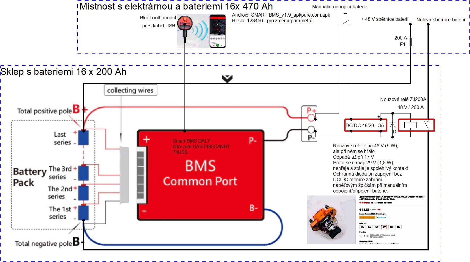

Panely odpojuji přes stykače https://forum.mypower.cz/viewtopic.php?f ... 140#p69355.
Baterii zatím přes bistabilní relé, ale na jedné větvi testuji DC stykač (nouzové relé) a pak půjde celá baterie přes něj - teda přes jeho 400 A verzi, která už čeká na stole https://forum.mypower.cz/download/file.p ... &mode=view.

Hele ty stykače z toho popisku umějí dc 150v? Koukal jsem v rychlosti na abb a nějak jsem hned na první dobrou nic nenašel. Jako asi mi ani nevadí za tento stykač třeba vyhodit 3tisíce, pokud bude k tomu určený, ale moje sny o 48V DC cívce, odpojování 150V DC, din mount 4pól se mi trochu rozplývají. DC jistič a vyrážecí civka mi při poruše přijde jako slabé místo a poslední možnost.

Tady https://www.aliexpress.com/item/3297731 ... 4c4d3EPcSF jsou k mání 100V 100A - 600A relé, ale cena není příliš pěkná. Parametry relé jsou zhruba v polovině stránky.

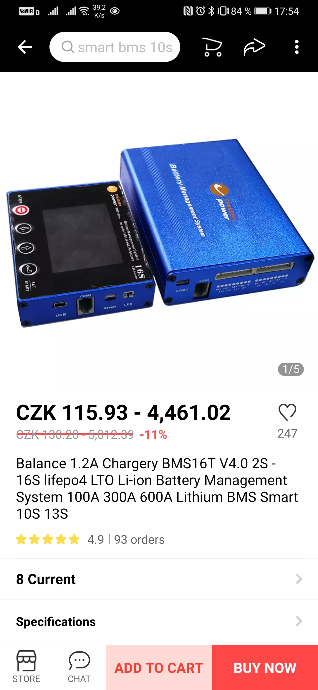

Mě to hází balancer s bms na tom odkaze.xmasin píše:Tady https://www.aliexpress.com/item/3297731 ... 4c4d3EPcSF jsou k mání 100V 100A - 600A relé, ale cena není příliš pěkná. Parametry relé jsou zhruba v polovině stránky.

Je nutné překliknout na volbu DCC-100HB, pak to ukáže relé. A pro parametry se musí sjet na stránce asi do poloviny.Dagus píše:Mě to hází balancer s bms na tom odkaze.

100v takže na 3s smůla.

Primárně je to určené na baterie, takže tam 100V stačí.Dagus píše:100v takže na 3s smůla.

Jasně, ale já aku odpojit nepotřebuji. Já chci vypnout měnič a fv pole. Měnič odpojím vypínačem, ale na pole potřebuju stykač.
