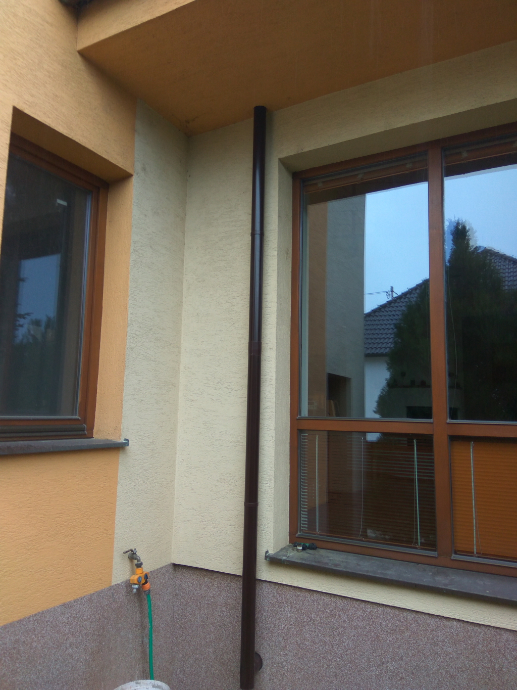

No tak není problém navrtat díry pro šrouby vložit je zevnitř s pak venkem udělat propoj. Každopádně rýma se dá koupit jako 4m což většina přízemních domu ani nastavovat nebudejosse píše:Pospojované to není, to by se dalo uvažovat tak u letovaného měděného.
Do okapové roury schovat ten žlab na kabely

Re: Kozel solárníkem
Ja som to vyriesil takto Je to plastovy zvod vo farbe zoxidovanje medi. Z toho isteho materialu maj aj skutocne dazdove zvody, riny su medene, ale po urcitych skusenostiach ked sa med "straca" som volil plast. Aj po rokoch je farba zhodna so skutocnou medou.
Na "zvod" kablov je pouzity mensi priemer, tusim DN50.

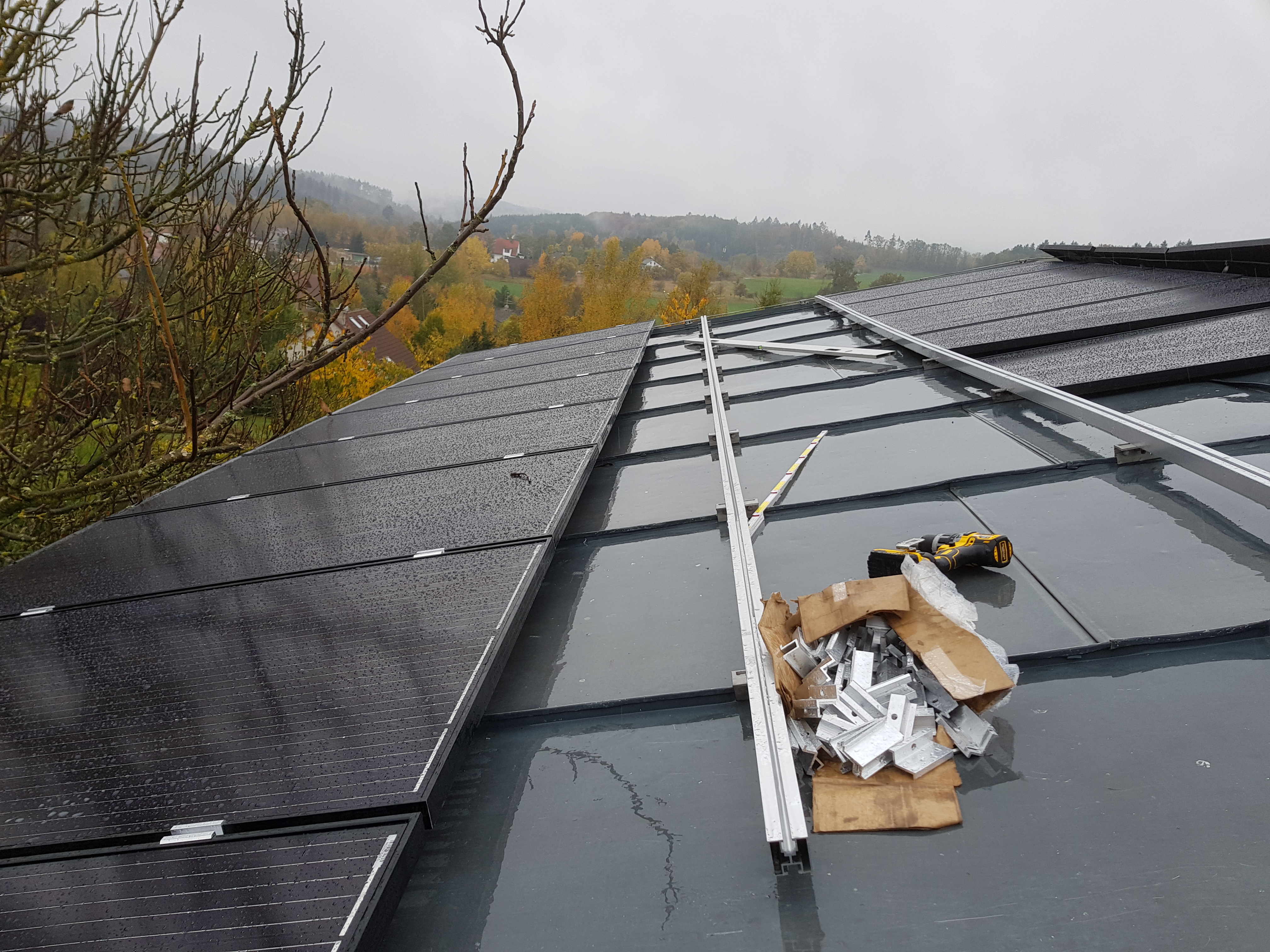

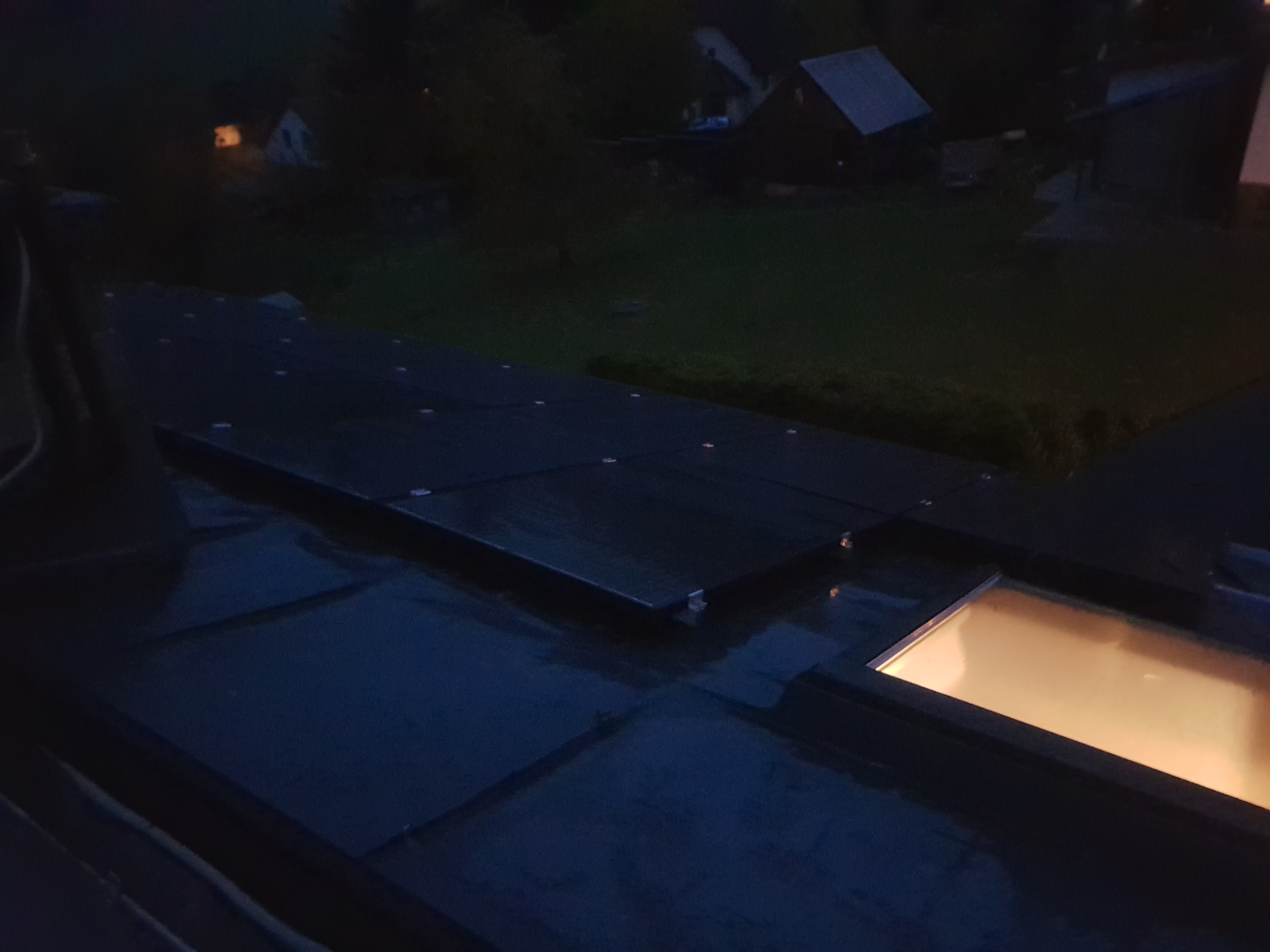

Já nevím - dnes několik hodin práce v dešti a konec za tmy - stojí ta FVE za to?
Vědecký poznatek: i ze střechy se sklonem 16°(na které se zajisté pracuje pohodově) nástroje a materiál umějí sklouznout a spadnout dolů. Hledání imbus šroubů (které se kupují víceméně na počet, že ano) v trávě pak poněkud zdržuje.
Stojí za to určitě když to je hobby naší doby. Jinak vážně celočerný panel a neeloxovaný omegy a kraje? Alespoň stříknutí sprejem si to zasloužilo. Jinak to vypadá super a už jsi změnil názor na tuhost uchycení na falc?
Naopak autor si je jisty ze nesleze nejaky sprej z hliniku a vi ze cerny elox neco stoji.... a taky vi ze na tuhle strechu majitel stezi vidi tak to prave nechal taktoDagus píše:Stojí za to určitě když to je hobby naší doby. Jinak vážně celočerný panel a neeloxovaný omegy a kraje? Alespoň stříknutí sprejem si to zasloužilo. Jinak to vypadá super a už jsi změnil názor na tuhost uchycení na falc?

Re: Vědecký poznatek
To u mne je to lepší. Alukryt, sklon 45°. Profily jsem používal jako stupačky, jinak bych jel po prdeli na střechu garáže a odtud jako po skokánku až na ulici. Při rozměřování profilů se mnou na střeše podjel žebřík a zarazil se až o okrasnou ohrádku na střeše garáže. Takhle blbý pocit jsem v životě neměl a musel jsem si dát kafe.marsal64 píše:Já nevím - dnes několik hodin práce v dešti a konec za tmy - stojí ta FVE za to?
Jinak gratuluji ke skvělému výkonu a jen tak dál. Přeji spoustu pochytanych slunečních paprsků a ať se daří.
Hele, já vím... Ale řekněme si upřímně, cena byla snad nepřekonatelná (https://shop.gwl.eu/Solar-PV-Systems/So ... html?cur=2) a prosím Tě, kdo, kdo na tu skoro plochou střechu bude koukat, když to zdola prostě není vidět ?!Dagus píše:Stojí za to určitě když to je hobby naší doby. Jinak vážně celočerný panel a neeloxovaný omegy a kraje? Alespoň stříknutí sprejem si to zasloužilo. Jinak to vypadá super a už jsi změnil názor na tuhost uchycení na falc?
Díky, změnil... Víme své, ale prostě manželka nechtěla do střechy vrtat a spřízněný střechař měl stejný názor... Jen úchytky na falc stály ale lehce přes 14000,- KčDagus píše:Jinak to vypadá super a už jsi změnil názor na tuhost uchycení na falc?
Ale - řekněme si upřímně - práce s takovými úchytkami je prostě pohodová, je to asi nejméně pracný způsob uchycení. Po třech dnech od prvního utažení jsem to objel všechno dvěma ráčnami (rázový utahovák nemaje) a bylo to dobře - falcy prostě povolují.

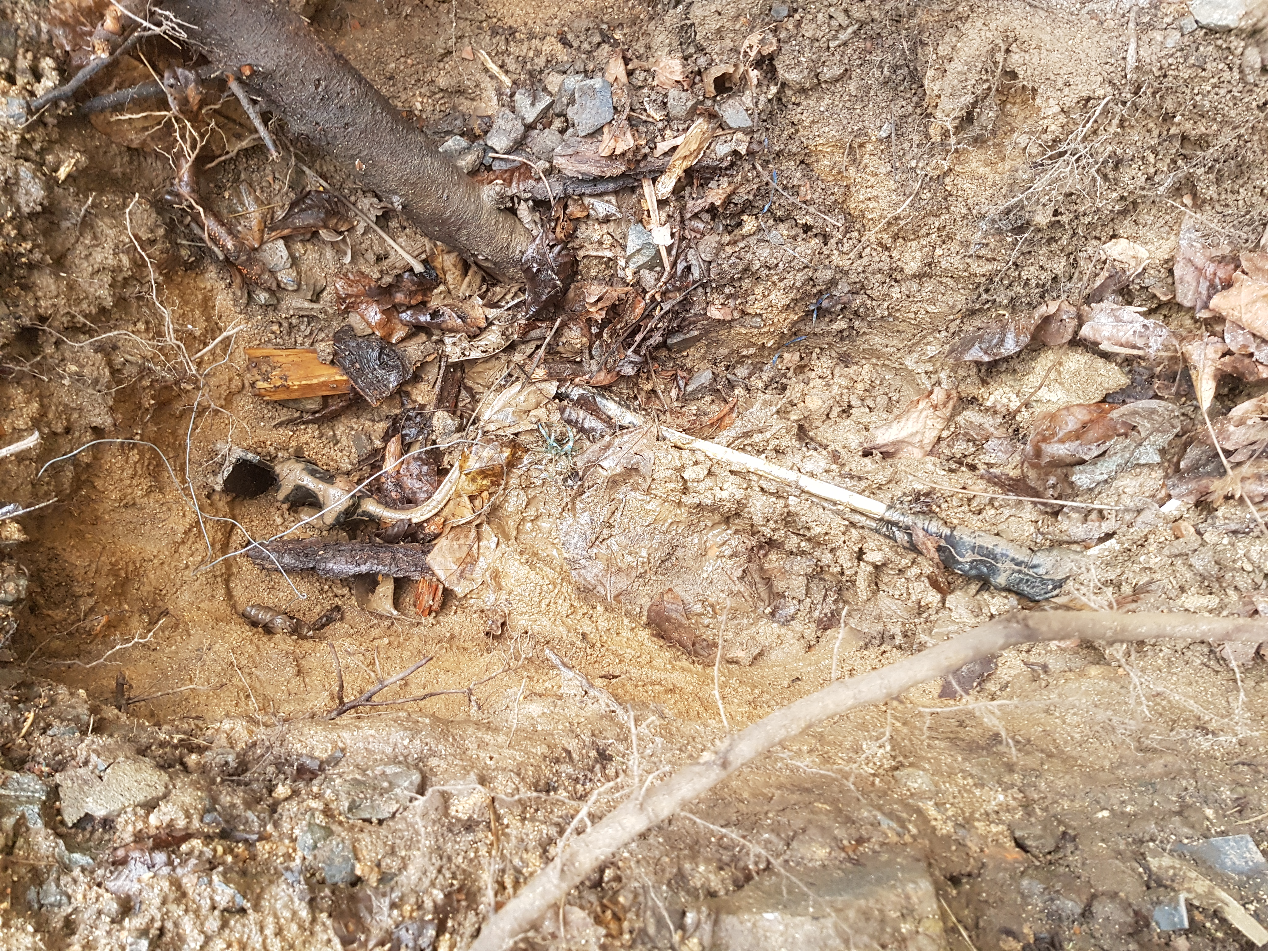

Není to už skoro vidět, spláchl to noční déšť...shuty píše:vlozis aj nejake foto tej tyce a ako si to na to napojil aj na ten bleskozvod, nech mam inspiraciu
inak preco chces tahat to almgsi vo vnutri? je to az tak cenovo rozdielne oproti medenemu lanku? ja zvazujem ze medene lanko do chranicky a zasekat do steny, pekne pod omietku... ale u mna by bola dlzka toho lanka tak 3, max 4 metre. a potom rozmyslam ze nejakou 16-kou lankom to prepojim s existujucou ekvipotencialnou svorkou (cca 20m?)
Postupoval jsem podle rad místních guru. Vlevo je vidět konec T zemnící tyče 1.5m s příchytkou na drát navařenou z výroby. K ní připojen odizolovaný AlMgSi 8 s izolací. Izolovaný AlMgSi 8 dále odizolovaný na dvou místech ve vzdál cca 30cm a přichycený k originálnímu svodu příchytkou.
Všechny spoje nastříkané sprejem na spodky aut a omotané vulkanizační páskou.

AlMgSi do zeme ??? Do zeme patri nerez A4, v odovodnenych pripadoch ziarovy pozink, tot moj nazor.
Izolovaný...?DanoP píše:AlMgSi do zeme ??? Do zeme patri nerez A4, v odovodnenych pripadoch ziarovy pozink, tot moj nazor.
