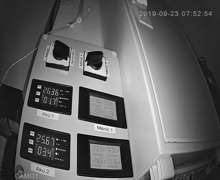

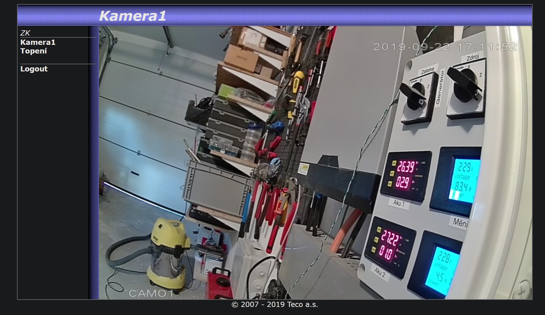

marsalova pousteva - dálkové monitorování verze 1.0
Tak jsem zprovoznil v poustevně s Foxtrotem dálkové monitorování verze 1.0...
Eh, ne, to je takový úvodní žertík (s laskavou pomocí dumiho to míním opravdu zprovoznit jinak
), a raději se neptejte na bepečnost... Můj router neumí VPN server, jen "IPSEC" a zatím tomu bohužel nerozumím, jestli budu rychle mazat pro nějaký nový Asus router nebo ne.

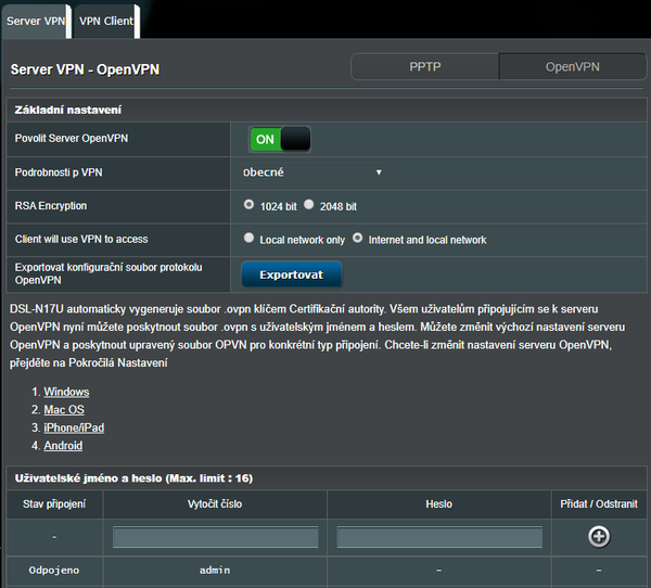

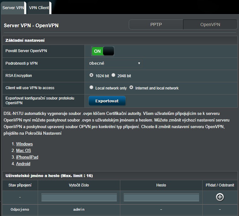

Díky moc za rady, ale asi prohodím routery mezi domovem a poustevnou a zůstanu tedy u Asus DSL-N17U a OpenVPN. Je to prostě pro mé účely lákavě jednoduché

Tak i při "dálkovém monitorování v 1.0" se ukazuje, že panely naplocho (zatím 6P, 7 stupňů jih, až dorazí UdělejOblohuModrou, bude celkem 12 panelů) snad dávají pro mne smysl a trochu mé předzimní fóbie zmenšují. Začaly dodávat cca 7:30, o možná hodinu dříve než "jižní" panely (10S 50 stupňů jih). Teď v 8:50 to vypadá viz obrázek (Aku 2, tj. ploché pokrývají "běžnou" spotřebu typu router atd., Aku 1 - jižní - už něco málo dávají také).

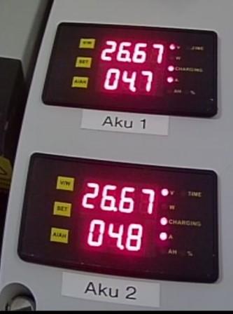

Rozumím, díky. Slunce dnes ještě přeje takovému učení se. Nyní jsem na 4,8 A při 26,67V a zdá se že to stále klesá - jaká může být očekávaná hodnota "stálého float proudu" při takovémto napětí?

To záleží na kapacitě baterií. Relativně to může jít až pod 1% kapacity.

OK, to mé měření by tedy potvrzovalo stav "nedobito" (4.8 A při cca 200 Ah).
"Tepelná ztráta" na LiFePo baterkách je tedy cca 1%?

Ne. I proudem 1 A bys takové články přebil a zničil.marsal64 píše:OK, to mé měření by tedy potvrzovalo stav "nedobito" (4.8 A při cca 200 Ah).
