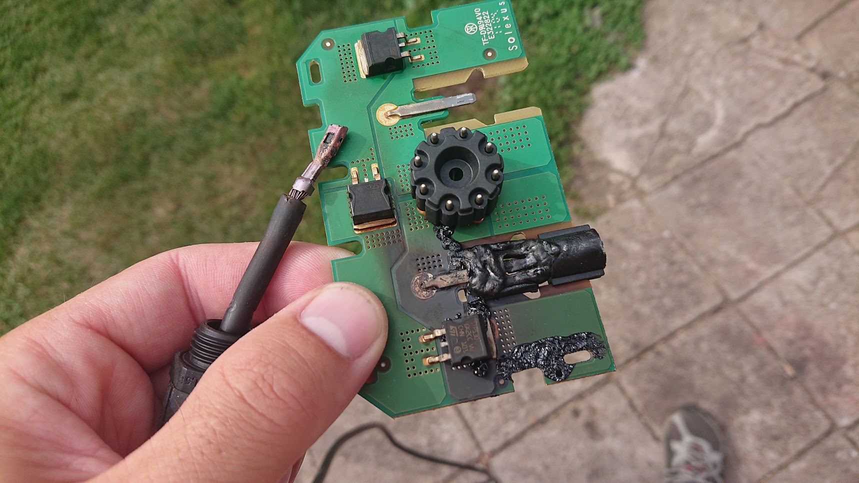

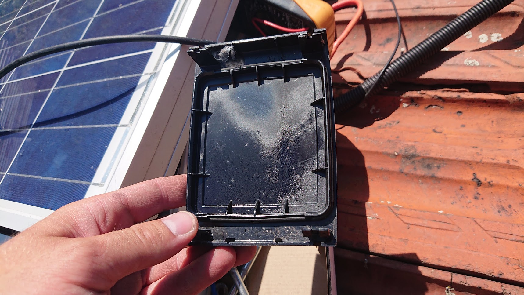

No, na mě se po otevření krabičky vysypalo cosi co dříve byl nasunovací konektor. Vnitřek byl připeklej k desce a hrál zelenou barvou a tišťák byl vyhřátejMikel píše:..pote na tom konci kabelu s plastovou krytkou co je nasazena na tistaku jsou postrane dve mackaci pojistky, ...
A ano. Pokud se dá dostat ke krabičce zespodu, např vystrčením tašky apod tak to jde opravit aniž by se musel panel sundavat protože je to lehce demontovatelné.
Nevím kolik těch panelů v oběhu je, ale možná by šlo nechat udělat desky nové a ten kulatý konektor s diodama přeletovat.
Panel jako takový bude v pořádku.

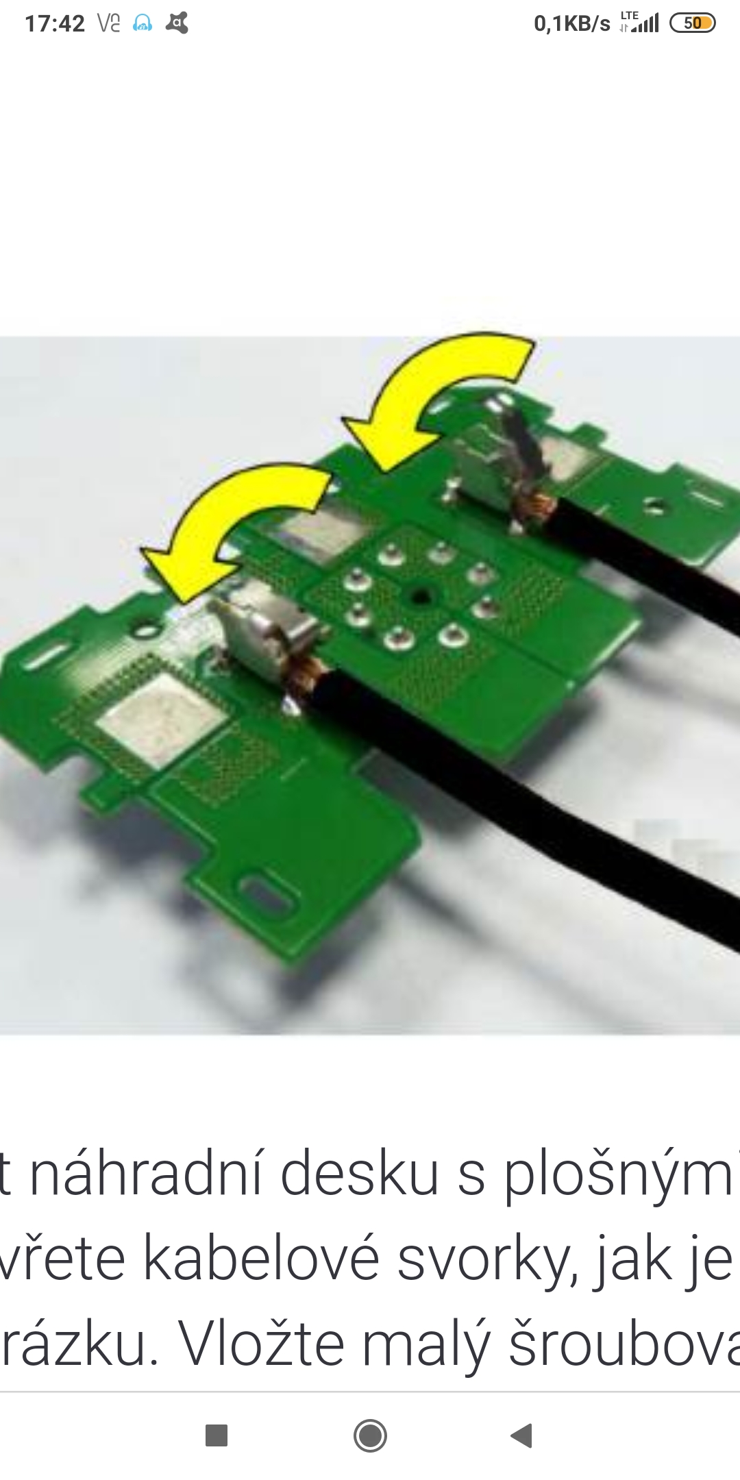

Kdo ma google chrome
https://www.lomar.it/en/repair-kit-manu ... ion-boxes/
PDF
https://silo.tips/download/handbuch-rep ... -patent-pe
Pak varovani
https://ec.europa.eu/consumers/consumer ... /13&lng=en
Jinak bych doporucoval udelat to poradne
Opet pres Chrome.
http://neonext.fr/dysfonctionnement-du- ... ten-solar/
Pak varovani
Opet pres Chrome.

Jeste je moznost:
€ 6,65 | 1Pcs PV Solar Panel Junction Box 180W-300W Waterproof IP67 for Photovoltaic Solar System
https://a.aliexpress.com/_dU4jK8g
