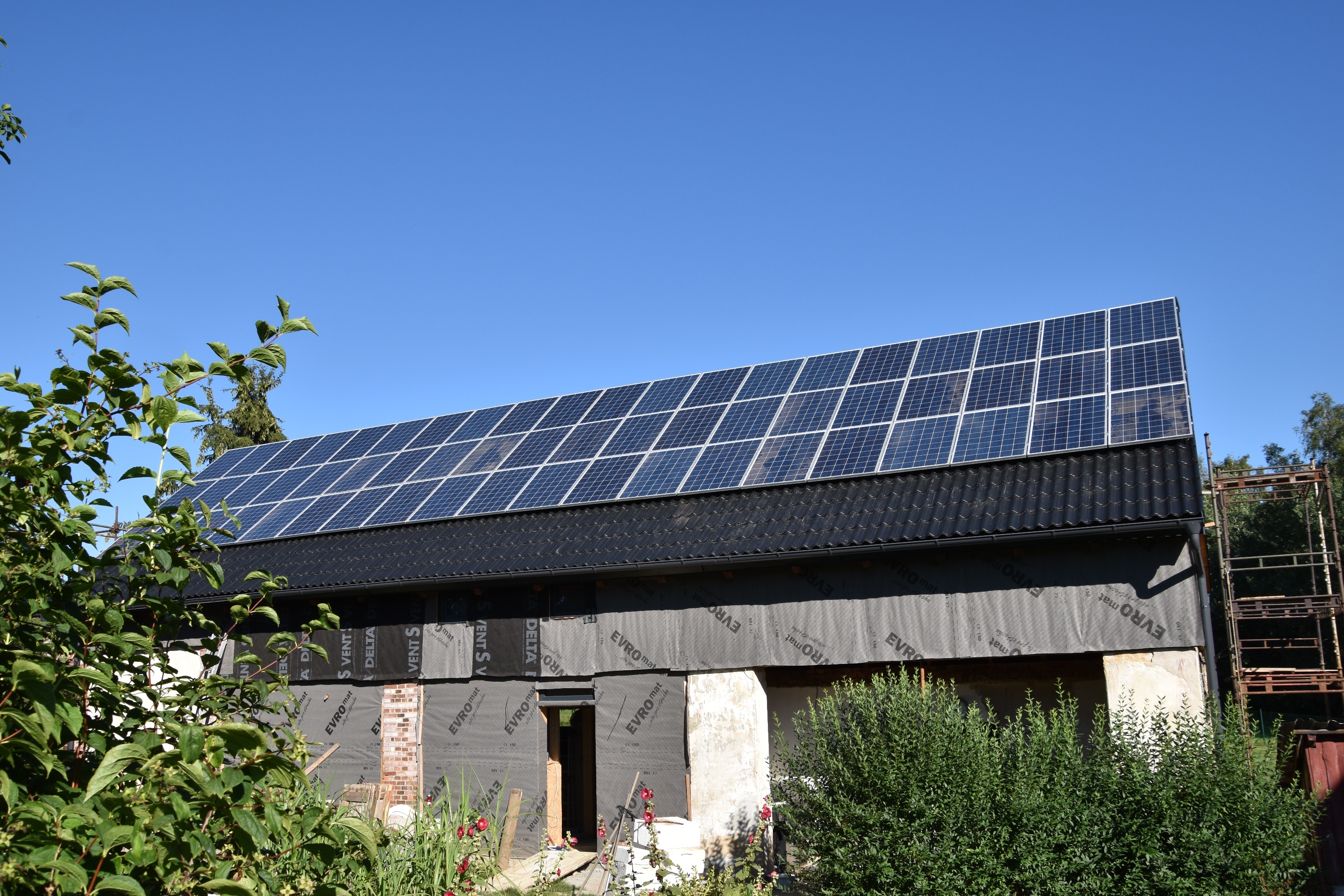

Dnes jsem začal oživovat 60 těchto panelů.Jeden string má ale menší napětí o jeden panel.Je možný že je vadný,ale průchozí ?

jo teoreticky kdyby byly diody v něm spojene do zkratu tak nebude přidávat napětí ale pustí proud .. to si myslím já. jak je to ale v praxi tak to nevím, možná někdo má podobný trable...

Jak pise Vitek, muze to prochazet pres "bypass" diody.Dreambox píše:Dnes jsem začal oživovat 60 těchto panelů.Jeden string má ale menší napětí o jeden panel.Je možný že je vadný,ale průchozí ?
Klidne to muze byt kombinace na ruznych panelech.
Jo, ja jiz po zkusenostech se starsimi kousky, nemontuju bez testu "kazdeho" kusu.

Tak to mě čeká vylézt na střechu.Ještě že to jsou hned spodní z kraje.Všechny ostatní jsou ok.
