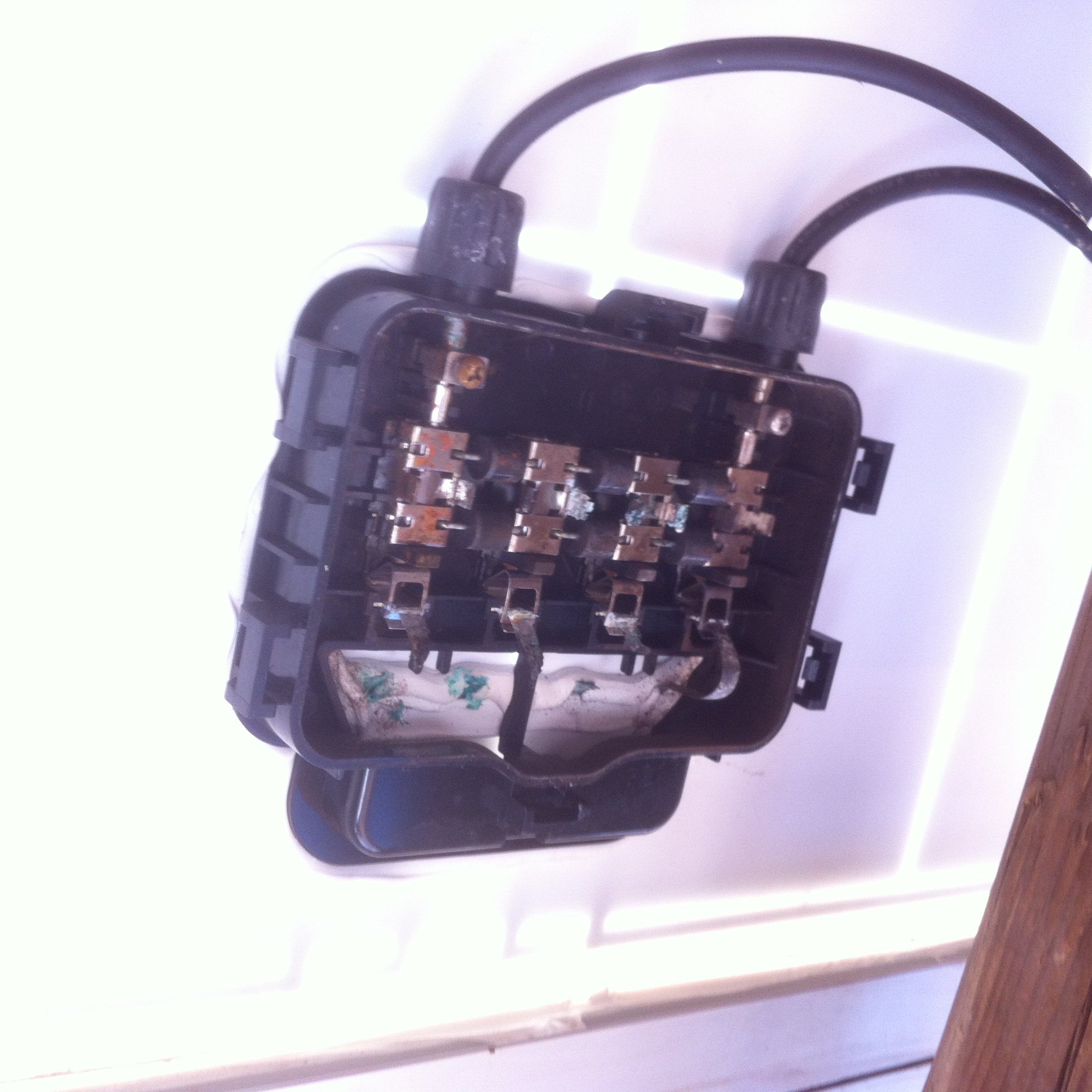

Hlásím první škodu po zimě.
Koukám, jeden string nejede. Proměřím dráty, vše OK, vlezu do krabiček a v poslední jsem nalezl toto: uhnily přívody od FV článků, zůstal po nich jen zelený (síran měďnatý) flek na silikonové izolaci. Úplně vpravo vývod zůstal netknutý, nejspíše proto, že se z nějakého důvodu reakce neúčastnil, nevím, nejsem chemik.
Takhle to dopadne, když do panelu zateče voda a sluníčko do ní pouští elektřinu.

to na tebe chlejstl pěknej humus , co ?
. Řekl bych že do tý krabičky nemuselo zatýst zrovna proudem vody , ale působením změn teplot (den teplo a v noci chlad) + vzdušná vlhkost mohlo časem dovnitř nasát dost vlhkosti na zkatující lužičku
. Možná by nebylo od věci všechny brabičky otevřít a nechat volně dýchat , nebo do místa shlukování vody vyvrtat malou dirku - zachová se ochrana před dotykem a malou dirkou se dovnitř snad nic nenastěhuje
Mám nejistej dojem že krabičky mých
sou celý zalitý nějakým želé-sráčem - voda nemá šanci .

No mě spíš připadá, že jsou vzhůru nohama, takže zkondenzovaná voda neměla kudy odtéct, jestli je to fotka v pracovní poloze. Snad platí zásada vývodky pokud možno dolů nebo dolů a když už to fakt nejde, tak nejhůř z boku a kabely směrem dolů od vývodky, aby po nich nezateklo. To že je na krabičce IP67 a na vývodce taky, neznamená, že se tam nedostane voda. Takhle se řešilo stoptlačítko venku před halou, co jednou ročně vypnulo celou výrobu, s vývodkou shora, dokud to elektrikář nenamontoval podle návodu.
Na mejch panelech byla šipka top, a i tak jsem o tom nepřemejšlel. Když opatrně odstraníš ten silikon, bude tam aspoň něco k připájení, nebo budeš muset odstranit fólii a připájet to tam? Dobrej na zalití potom prej je MS polymer, mám doma, ale ještě jsem ho nezkoušel. (mamut crystal)

Ano, v nejhorším odstranit zadní bílou fólii a napájet tam. Jednou jsem takhle rozdělil 24V panel na přání na dva 12 voltové
To "přerezavění" stejně nebylo samo od sebe, myslím, že tam musel být špatný kontakt.
Ty krabičky se originál lepí chemicky naprosto stejnou hmotou, která se prodává pod označením "Mamut Glue" (výrobce Den Braven). Je k sehnání v Baumaxech ale i v běžných prodejnách. Ovšem je potřeba poměrně kvalitní pistole, nejlépe s převodem. Jde to totiž ztuha.
https://www.sanita.cz/zbozi/104497-Mamu ... k)-lepidlo
Tohle udrží i těžkou cementovou cihlu nalepenou kratší stranou na hladkou svislou dlaždičku, dokud jsem to neviděl, tak bych tomu nikdy neuvěřil...
Jako těsnění se používá tmel Ms Unifix bílý.
http://www.echemie.cz/ms-unifix-na-vsec ... i-a-lepeni
po připájení zamatlat hmotou a už se to nepřeruší.

Díky za rady. Ano, panel je vzhůru nohama. Takže si za to můžu sám. Teď ještě musím vymyslet nápravné opatření pro panely, co zatím fungují. Otáčet je nebudu, ale malá větrací dírka by mohla pomoci. Nebo dvě aby byl sichr.

Zatečení po kabelech,máš to vzůru nohama.Dvě možnosti,rozebrat střechu a znova,nebo malá dírka a aku v akci

No môj nazor je,že za to nemôže nakondezovana voda.Solarko je tam napojene iba zopar mesiacov a toto je dôsledok dačoho horšieho.Pliešok aj cin je uplne fuč.Cela plusova strana je hrdzava,dokonca aj to čo je pozinkovane.Za to môže morska soľ,alebo kyselina,ktora sa použiva aj pri pajkovani,popripade niečo inak abrazivne.Niečo z toho tam muselo ostať a pracovať.Solarka ležali v tme a chlade dlho,tak sa to istotne narušilo zvlhlo čiastočne rozožralo.Pri namontovani to muselo obschnuť,lebo solarko muselo mať min 50 celzia,ale teraz jak mrzlo,tak to znova začalo vlhnuť, pracovať,do toho sa pustila elektrina,čo to ešte stupnovalo a tak sa to rozpadlo na prašok.Dalej nechapem ako je možne,že nefungoval celkovo string.su tam premostovacie diody.Ale ak aj tie nefunguju,tak to bola jednoznačne kyselina ktora tam pracovala min. 2-4 roky. Dajakemu činanovi sa tam musela rozliať pri pajkovani a iba to len utrel pri čom tam ostalo trocha.Za to je zhrdzavena cela pozinkovana oblasť,pocinovane pliešky,ktore istotne neboli dokonale zaliate cinom,lebo ten zabrani takejto korozii,alebo ma napadla ešte takato vec.ten pliešok prechadza cez kyselinu pred pocinovanim,tak asi bol namočeny v kyseline,ale nebol pocinovany.Činania na take veci kašlu,u nich to ide na kvanta a nie spravnosť montovania.

Nene, ta krabice byla plná vlhkosti, za to si můžu sám. Tohle na číňana nesvedu. Oprava bude jednoduchá, vyřízne se fólie a propojí novým vodičem. Diody nezafungovaly, možná je na vývodech vrstvička čehosi, co zrušilo vodivý kontakt svorkami a vývodem diody. U nízkonapěťových stringů nejsou zas tak moc potřeba

Voda sama o sobe nemuze zpusobit korozi medi ani pocinovane medi. Musel tam byt spatny kontakt, nebo nejaka silnější korozivni latka. Ja mam taky krabice dole. protoze mam sbernici pod spodnim okrajem panelu a nemusel jsem davat spojky a spoje jsou v pohode.
Jedine ještě ze by tam nastavala nejaka elektrolyza, kdyby to vyloženě plavalo ve vode. Nebo je tam nesnasenliva kombinace ruznych kovu a nastava elektrochemicky proces.
Stačí to pomatlat stetcem roztokem kalafuny v lihu a zadna voda se k tomu nedostane.

a nemůže to být elektrolýzou jak píše solárník, Ota má asi více panelů zapojených do série, že by to mohlo mít vliv taky na to.

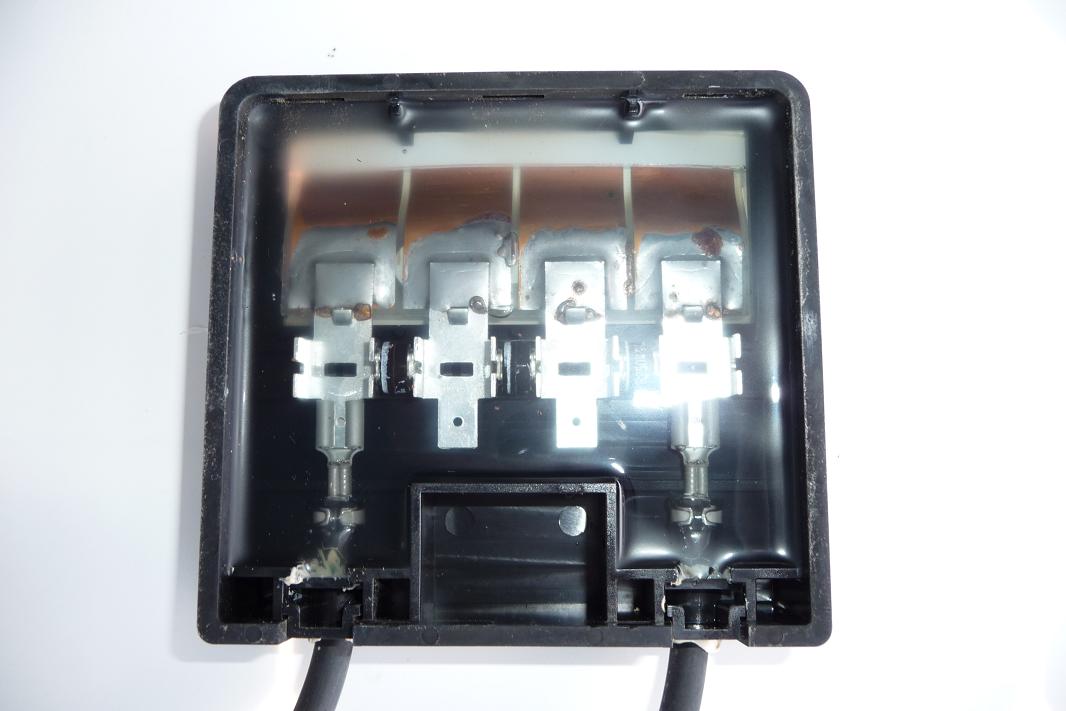

kuchnul se jednu krabici na
a fakt je vylitá nějakou srajdou : Vlhkost + reziduům z tavidla + elektřina = propojky fuč . Když to má hoooooodně času , tak i zdánlivě torška nepatřičného kontaminantu dovede natropit dost paseku .

Re: Ostrovní elektrárna Příbramsko
no kazdopadne mi prijde, ze by to asi vydrzelo podstatne dele, kdyby tam zadne vicko te krabicky nebylo a mohlo to volne dychat, nebo to proste necim zalakovat, ovsem musi to vydrzet letni teploty panelu, ja jsem navrhoval kalafunu v lihu, ta by nejakych 100°C mela vydrzet v pohode, maximalne neznatelne zmekne, coz neni na skodu

kalafuna je v kyselém prostředí (zkondenzovaná voda obsahuje CO2, takže kyselinu uhličitou a leckde i H2SO4 z oxidů síry) hodně agresivní, tohle fakt ne. MS polymer, neutrální silikon, lak na DPS a nebo olejový lak na impregnaci vinutí je snad řešením, ale po důkladném očištění. Mám dobrou zkušenost s čističem na DPS z GME, a nebo směs isopropylalkoholu s acetonem cca 2:1.

Chtelo by to vedet barvu sajrajtu, ktery v krabicce zbyl misto puvodniho vodice. Podle ni by slo priblizne identifikovat, ktera reakce nastala.
Vsechny pajitelne ochranne laky na DPS obsahuji kalafunu, kalafuna je sama o sobe velmi kysela, v podstate je to temer kyselina. Med ovsem s beznymi kyselinami moc nereaguje, je to velmi staly kov (proto a kvuli vysoke vodivosti je tak drahy). Tedy je pouze nutne zabranit elektrolyze, tedy kontaktu vody s medi pod proudem.
V onech lacich jsou tam ale uz upravene podminky pridanim nejake zasady, aby to vicemene odolavalo povetrnostnim vlivum.
Vyhodou je, ze to lze bez pripravy opet pajet. Ovsem urcite se nepru o to, ze nejaky specialni lak je mozna lepsi, ale musi spolehlive odolavat teplotam okolo 100°C a hlavne nepraskat a neloupat se. Ms polymery se na zalevani venkovnich krabicek pouzivaji bezne, tedy by to urcite slo.
