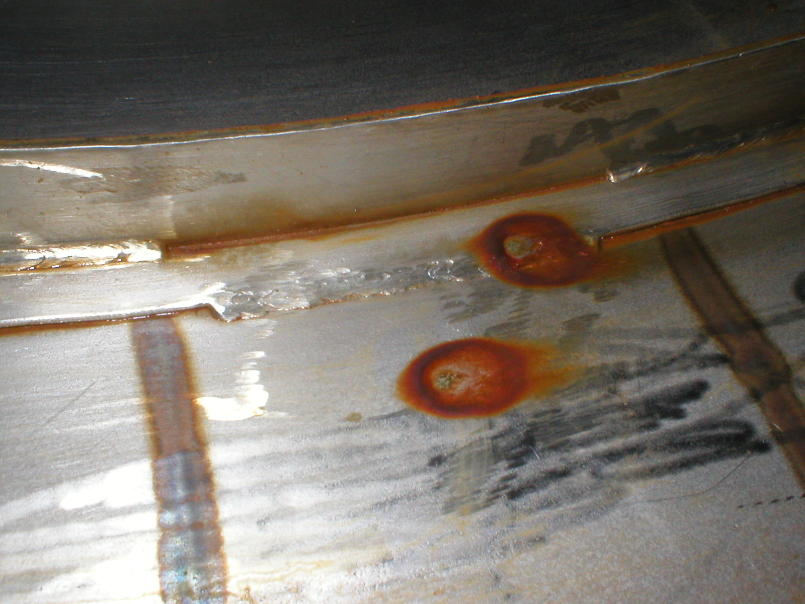

- Příspěvky: 2870
- Reputace:532
Re: Akumulačná nádrž - akú máte?
To ukotvení pryžového vaku v expanzní nádrži (na snímku) prorezivělo krátce po záruce. Nádrž byla připojena potrubím z PPR a byla uzemněna prostřednictvím tlakového snímače.
- ZdZ
- Příspěvky: 828
- Reputace:6
takže uzemnění ničemu nepomůže, když to je šmejd

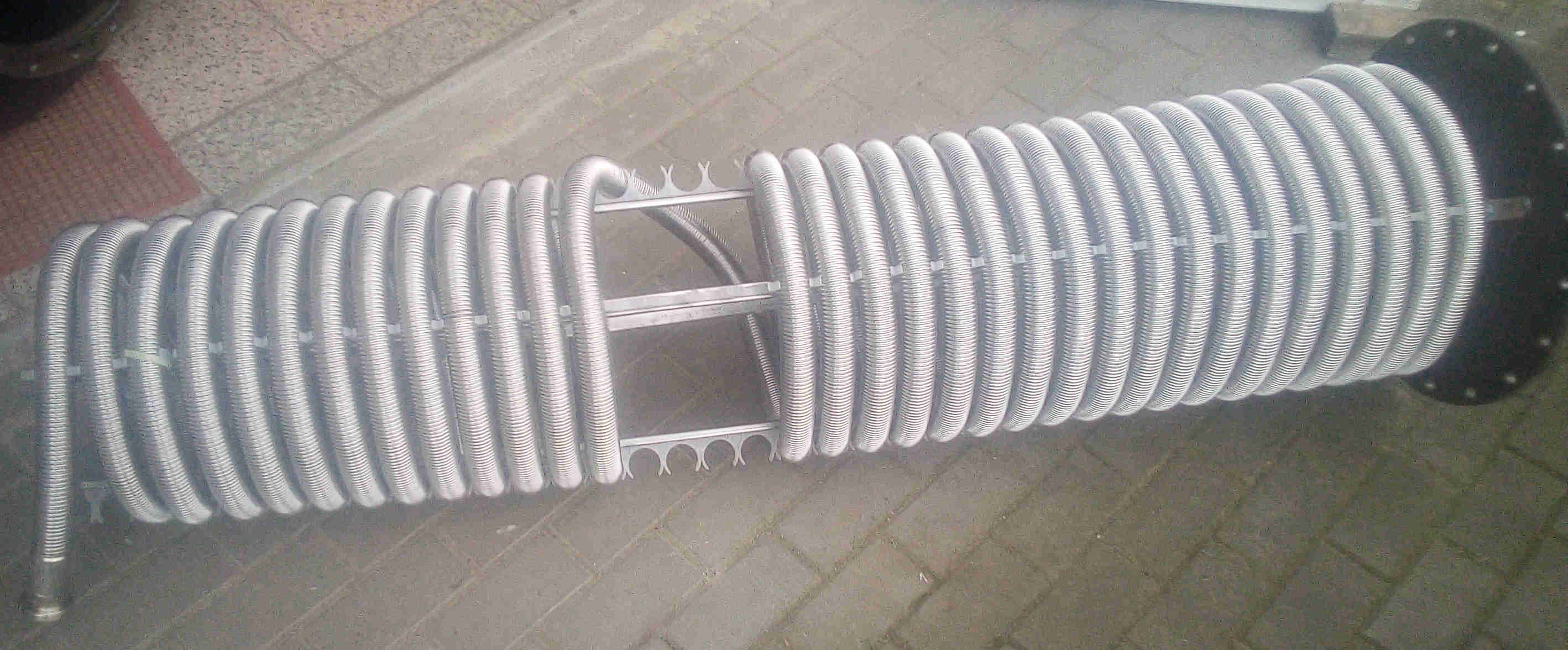

U těch LMT nádrží https://akumulacni-nadrz.cz/lmt.php mi vadí že ten nerezový výměník na TUV má přívod studené vody shora a kazí tak stratifikaci teploty vody. Tahá to teplo ke dnu nádrže a tím i snižuje účinnost tepelného čerpadla. Tak jsem si to předělal. Zároveň jsem udělal i nátrubek na topné těleso i u dna a přírubu.
Koupil jsem dvě Dražické víka příruby https://eshop.dzd.cz/viko-priruby-500-mm-1-jimka/. Původně jsem chtěl větší od Regulusu https://www.regulus.cz/cz/priruba-zaslepovaci
do kterých vleze i výměník https://www.regulus.cz/cz/trubkovy-vyme ... cni-nadrze
ale nebylo to nikde skladem a když, tak za šílenou cenu.

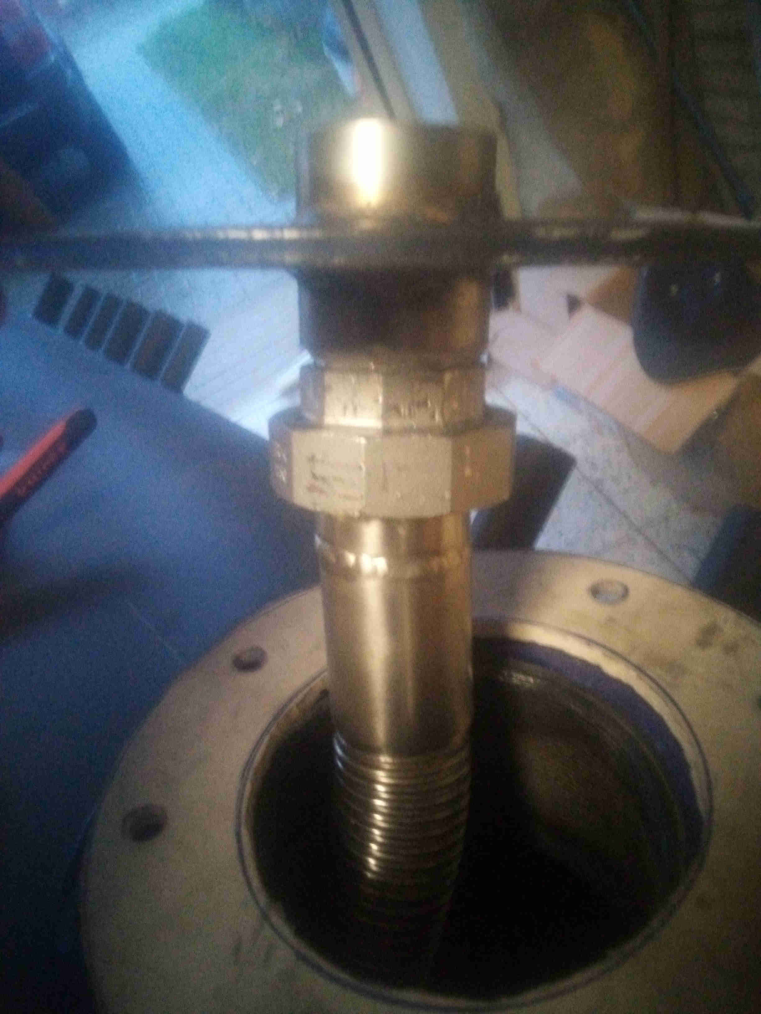

Z jednoho víka a varného nátrubku 4" https://gamashop.cz/rozvody-voda-plyn-v ... natrubek-4 se svařila příruba a druhé víko zůstalo jako víko jen se tam navařilo nerezové hrdlo 5/4" jako průchodka
https://www.akvinaservis.cz/nerez-inox- ... imenze-5_4 do kterého jsem zevnitř nádrže přišrouboval "Šroubení nerezové závitové/navařovací NEREZ - vnější/varný závit - INOX" 5/4"x32 a nechal svařit s nátrubkem nerezového vlnovce
https://www.akvinaservis.cz/nerez-inox- ... nze-5_4x32
Před přišroubováním výměníku k nádrži je dobré zkontrolovat jestli nedošlo k pootočení výměníku a nepřekáží u nátrubků pro topná tělesa. Pak mne ještě napadlo že jsem ty závity nerezového vlnovce mohl trochu posunout a udělat tam další místo pro topné těleso, ještě výše než v polovině. Ale už jsem to nechtěl rozebírat, tak je to zatím tak, příště.
Děkuji zámečníkovi Radku Vlašicovi ke kterému jsem přivezl na vozíku nádrž a který mi vše na počkání proděroval a svařil http://www.kovovlasic.cz/kovovlasic/7-NASE-SLUZBY
