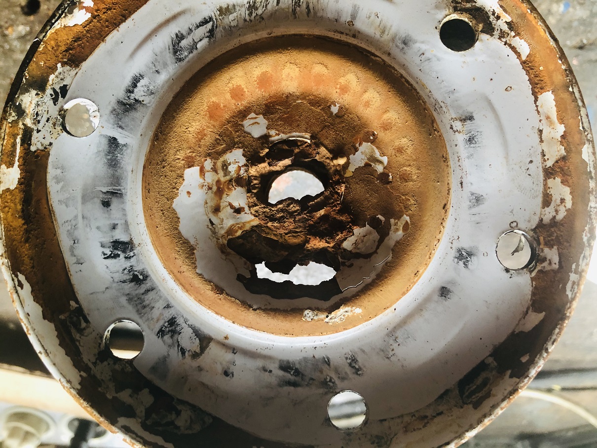

Kdyby rezivěly jen nádrže, bylo by to krásné. Dnes ale sedí v konstrukčních týmech specialisté, kteří dokážou upravit konstrukční návrh tak, aby díly prorezivěly těsně po záruce. Proto dnes záhy po záruce proreziví i expanzní nádoby a další komponenty, které prošly konstrukčními úpravami v poslední době.

když mám expanzku na vodu od čerpadla na PP hadici, pomůže proti proreznutí když jí uzemním nebo to je k ničemu ?
- Příspěvky: 2832
- Reputace: 519
Re: Akumulačná nádrž - akú máte?
To ukotvení pryžového vaku v expanzní nádrži (na snímku) prorezivělo krátce po záruce. Nádrž byla připojena potrubím z PPR a byla uzemněna prostřednictvím tlakového snímače.
ZdZ
- Příspěvky: 828
- Reputace: 6
takže uzemnění ničemu nepomůže, když to je šmejd
