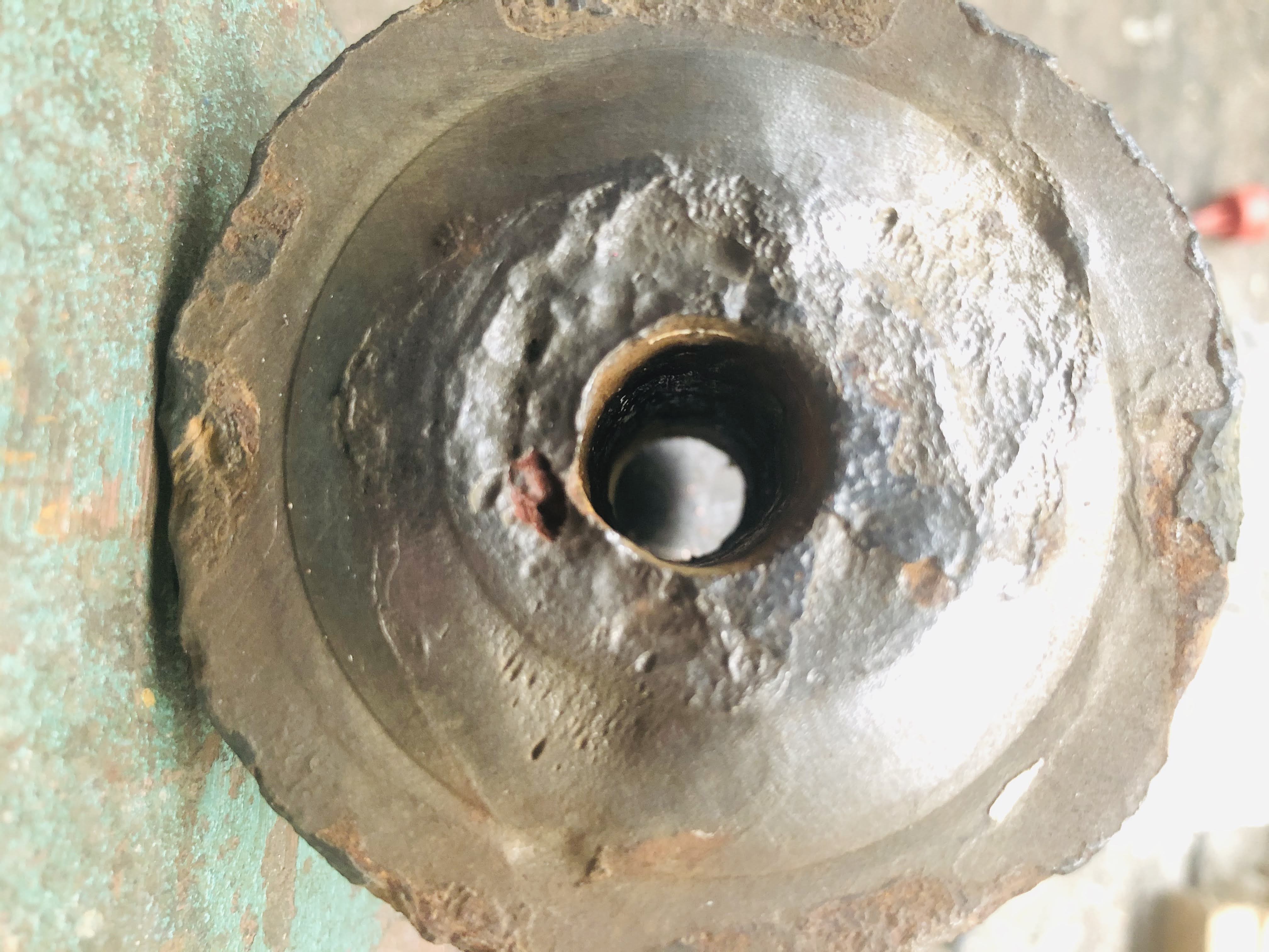

Re: Akumulačná nádrž - akú máte?
Kdyby rezivěly jen nádrže, bylo by to krásné. Dnes ale sedí v konstrukčních týmech specialisté, kteří dokážou upravit konstrukční návrh tak, aby díly prorezivěly těsně po záruce. Proto dnes záhy po záruce proreziví i expanzní nádoby a další komponenty, které prošly konstrukčními úpravami v poslední době.
To ukotvení pryžového vaku v expanzní nádrži (na snímku) prorezivělo krátce po záruce. Nádrž byla připojena potrubím z PPR a byla uzemněna prostřednictvím tlakového snímače.
