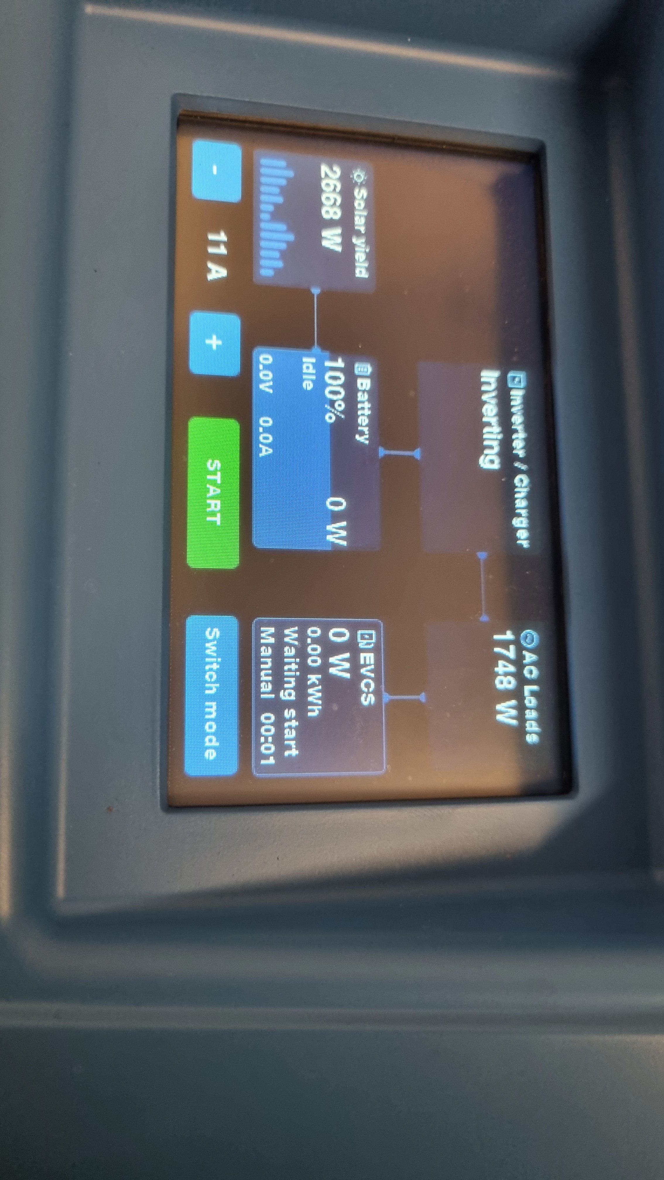

Pánové,
máte radu?? Nezobrazuje se mi na wallboxu stav nabití baterie ve vrm ji normálnè vidím. Jak to máte vy???

Re: Přepínání wallboxu ostrov/síť
tam 100% vidim, to neni ono?
Problém je , že to 100% ukazuje pořád.
Tak vyřešeno.Byla zapnutá emulace baterie.
