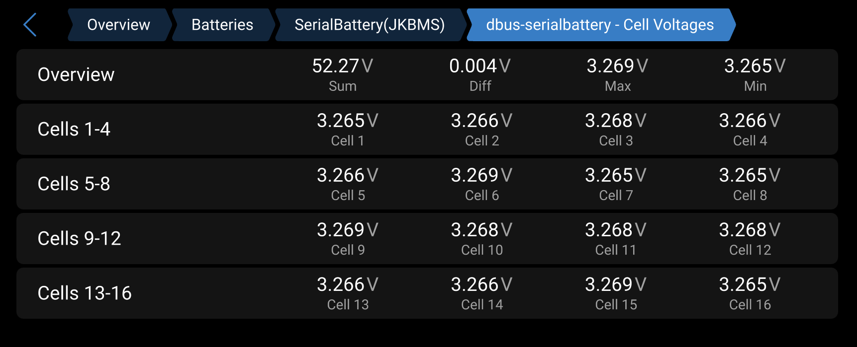

Zrovna vcera jsme to zkoumal. Do cerba s tim, abys tam dostal i napeti clanku, to dostanes pres serial battery.
https://github.com/mr-manuel/venus-os_d ... me-ov-file
Serial battery to umi cist jak po seriaku/485 tak can. Pak to dal nabizi cerbu se v sim co je potreba. Vcetne napeti clanku. Tak jak to mas ted to bohuzel nejde, protoze protokol pylontech napeti clanku neprenasi tak to tam proste neni.

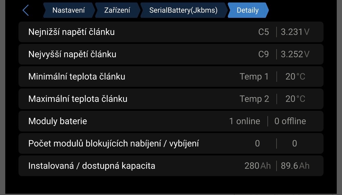

Jak to že nevidíš, když už na tomto obrázku máš C5 a C9?

Pres serial battery to tam je ale trosku jinde

Jj, ve starém GUI je to také až další položka, ne ty Detaily.
Ale to C5 a C9 jsem myslel tak, že se mu to rozhodně vyčítá, když to v těch Detailech je.

cipis píše: úte lis 11, 2025 7:24 pm
Vidim jenom dva clanky max a min ne vsechny😂

Však vylez z téhle nabídky a hned ta další je to vzpomínané Cell Voltages ...

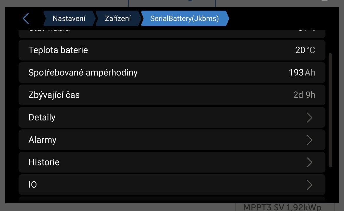

glottis píše: úte lis 11, 2025 7:25 pm
Asi jsem tupej ale tohle tam nemam😂Mam jako battery monitor SmartShunt

Re: JK BMS
Nový příspěvek od cipis »
To s tím nemá nic společného.
Nainstaluješ si doplněk serial battery, viz. odkaz výše.
A ten si očuchá seriáky a umí najít BMSky.
Jestli si jako battery monitor nastavíš shunt nebo nějakou z těch najitých BMSek, je věc jiná.

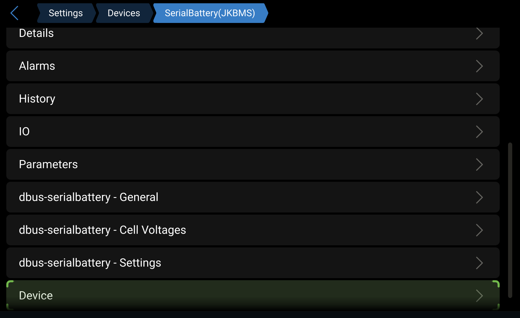

Mam jen tohle

a pod io je co? to nekonci

Ale co mas v tom menu pod polozkou IO. To neni cele podle posuvniku. Ja tam mam tohle
