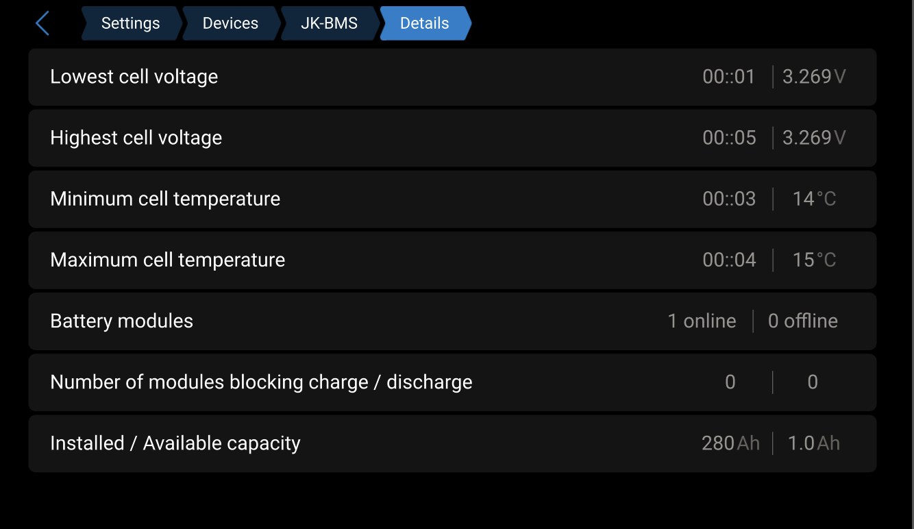

Ja mam JK-B2A24S20P a tam napeti clanku pres serial nevidim ale taky budu menit za JK inverter a budu ridit pres CAN nabijeni.

Jak to že nevidíš, když už na tomto obrázku máš C5 a C9?

Re: JK BMS
Pres serial battery to tam je ale trosku jinde

Re: JK BMS
Jj, ve starém GUI je to také až další položka, ne ty Detaily.
Ale to C5 a C9 jsem myslel tak, že se mu to rozhodně vyčítá, když to v těch Detailech je.

Re: JK BMS
Vidim jenom dva clanky max a min ne vsechny
- Příspěvky: 6846
- Reputace: 950
Re: JK BMS
Však vylez z téhle nabídky a hned ta další je to vzpomínané Cell Voltages ...

Re: JK BMS
Asi jsem tupej ale tohle tam nemam
- Příspěvky: 6846
- Reputace: 950
Re: JK BMS
To s tím nemá nic společného.
Nainstaluješ si doplněk serial battery, viz. odkaz výše.
A ten si očuchá seriáky a umí najít BMSky.
Jestli si jako battery monitor nastavíš shunt nebo nějakou z těch najitých BMSek, je věc jiná.
