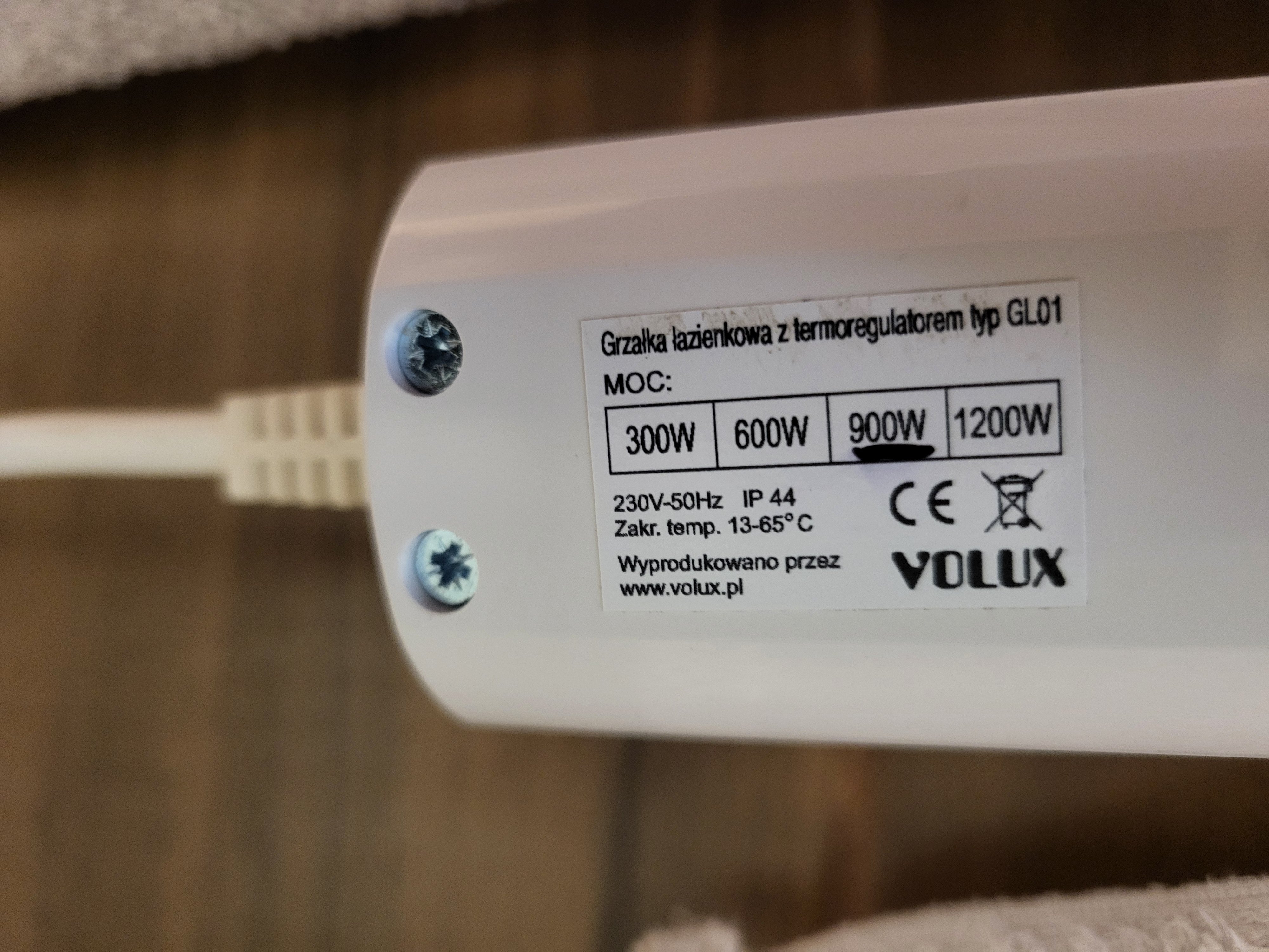

Ahoj chlapi,
mám takový problém.Koupil sem si topný řebřík do koupelny abych ho zapnul na FV (ohřev bojleru) a on mi jede pořád.Prostě termostat nereaguje.Když ho zapnu do sítě tak funguje jak má.
Přitom termostat na bojleru i na přímotopu funguje.
Setkali jste se stím?Popř jak to vyřešit?Koupit nový topný těleso do žebříku?A co když to bude dělat to samý?

Jaký žebřík ? Jaky má termostat a jaké těleso ?Attila píše: sob čer 22, 2024 6:10 amKoupil sem si topný řebřík do koupelny abych ho zapnul na FV (ohřev bojleru) a on mi jede pořád.Prostě termostat nereaguje.Když ho zapnu do sítě tak funguje jak má.

Tipuji že tam bude elektronický termostat a tím že pro ohřev se nepoužívá sinus tak to prostě nefunguje.
Koupit topné těleso s mechanickým termostatem, a nebo aby se někdo kdo tomu rozumí do toho kouknul a elektroniku upravil.

Možná by to šlo upravit, pokud to jde nějak rozdělat tak podle mě bude problém v napájení toho obvodu kdy bude zarušený, možná by pomohlo tam na napájení dát 100n kondíky přímo na vývody toho integrovaného obvodu....
Jinak bez termostatu: https://www.topnyzebrik.cz/topne-tyce-bez-termostatu/
Akorát nevím zda tam taky není nějaká elektronika proti přehřátí.....
Nejdříve bych skouknul ten originál zda by se nedal upravit....

V žádným případě nekupuj těleso bez termostatu.
Zapomeneš jen jednou a škody, nebo úraz babičky může být fatální.
I úpravy budou bez záruky, navíc není jistoa, jak pracuje ta kapilára, jestli to není také elektronicky a zatavené uvnitř ve spirále.
Vyprdni se na alegro, pošli to zpátky a dojdi do obchodu, do OBI, kamkoliv...
Pokud nejsou k dispozici žádné údaje, nebo manuál, tak se můžeš řídit jednoduchou pomůckou - analogový termostat při otáčení prostě cvakne, na teplotě jakou maji v ten moment v tom OBI.
LED dioda také signalizuje možnost nějaké elektroniky

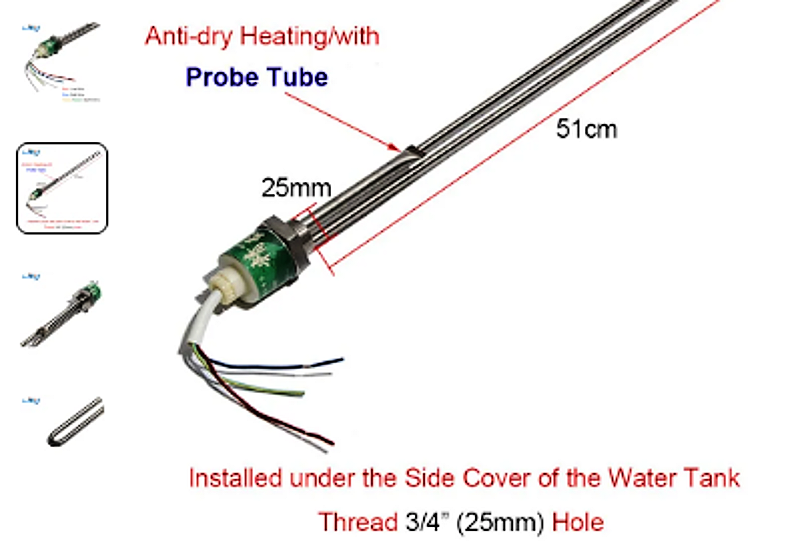

Tenhle je s nějakým pevně nastaveným termostatem,tak to by snad šlo?
https://www.koupelny-venta.cz/regulus-e ... 50/produkt
- Příspěvky: 2969
- Reputace:429
Re: Ohřev bojleru
Vypadá to, že tam přecejenom nějaký termostat jeAttila píše: sob čer 22, 2024 12:44 pmTenhle je s nějakým pevně nastaveným termostatem,tak to by snad šlo?
Asi to bude stejný model jako v tom Hornbachu.
Pak je to opravdu na to vytěžování velmi dobrá varianta, s více menšími spirálami a postupným pouštěním a vypínáním podle aktuálního výkonu FV.

Už jsem to i našel v zemi původu
,,Oni " to opravdu dokážou nacpat i na 3/4" závit i s tou jímkou pro kapiláru...
