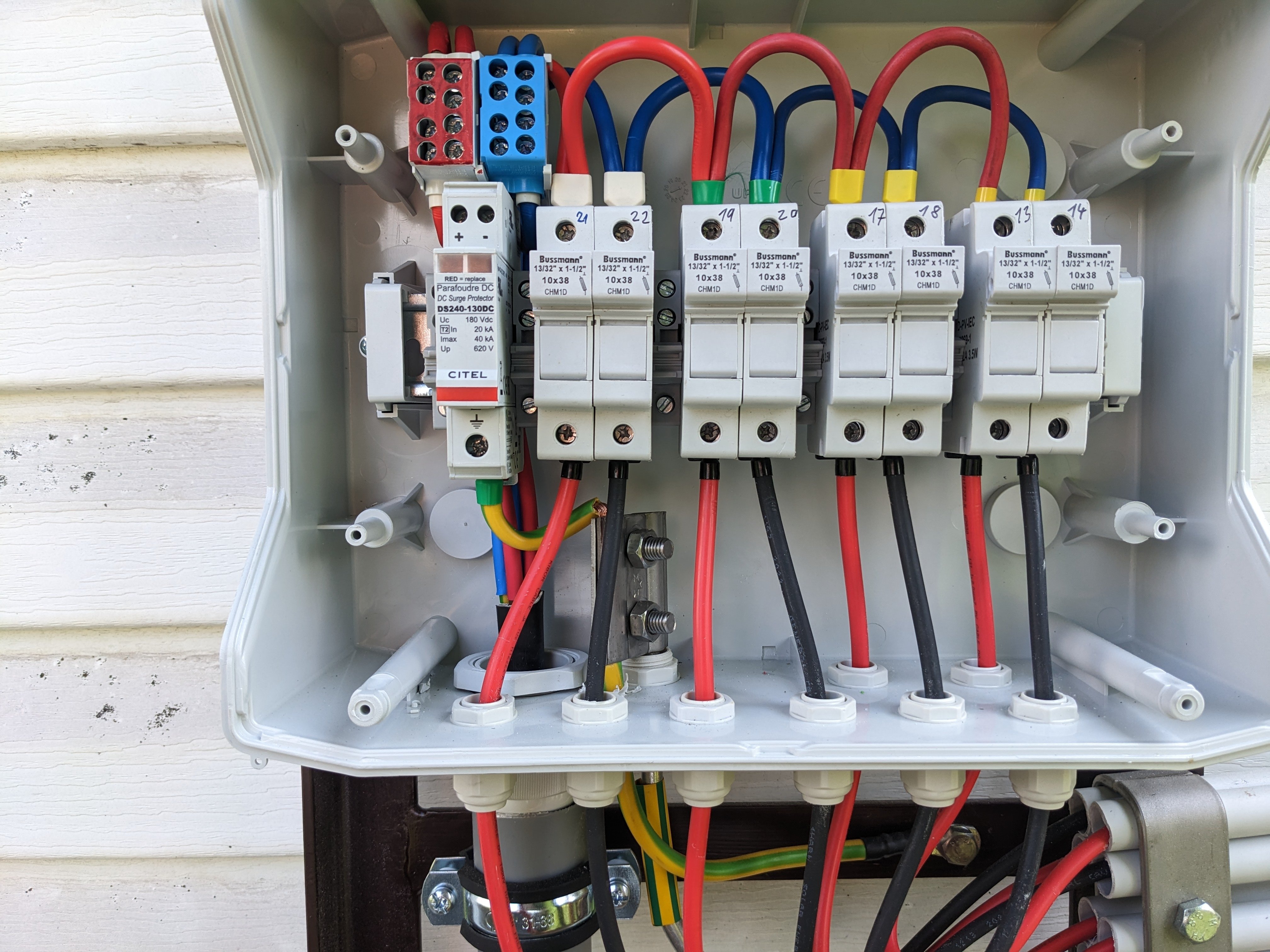

Níže je obrázek, abys zhruba věděla o co jde. 4 dvojité pojistkové odpojovače/odpínače (=pár pojistek), dole přívody ze 4 stringů (skupin panelů), vždy červený +, černý -, nahoře jsou spojeny + a -, vlevo přepěťová ochrana, dole vlevo vzadu je kabel do regulátoru. Pokud dáš pro začátek 2 panely, tak Ti bude stačit jeden pár pojistek, když budou panely 4, tak 2 páry pojistek.
Jak tady výše psali jiní, bylo by vhodné pořídit i uzemění systému pro větší bezpečnost.
Správný postup je odborný projektant, firma atd. , laik by to v žádném případě neměl dělat.
Kdybych to dělal na své zahradě, tak bych vykopal cca 6m drážky v zemi, měla by být v nezámrzné hloubce, ale asi by stačilo 50cm, aby to případný drobný pěstitel nepoškodil motykou při okopávání jahod, v rozestupu 2m zatloukl 3x1,5m zemnící tyče, spojil FeZn kulatinou 10mm a vyvedl na vhodné místo na vnějším plášti chatky, kde bych to ukončil ve vhodné krabici. K uzemění je třeba připojit konstrukci + rámy panelů, přepěťovou ochranu a zemnící svorku kombinovaného střídače.

Akorát přehodit jistič s přepěťovkou a dát do háje ty MC4 konektory, místo toho rovnou odutinkované vodiče do odpínačů.
No a po tom uzemnění zbývá ještě ten chránič B, což je totální debilita, maskovaná ekonomikou, výrobce, že to tam nemá už integrované.
Dělají se i chrániče do zásuvky, ale je to ještě horší než v těch přístrojových, u těch se už aspoň dá normálně koupit typ A (AC nevyhovující, A trošku, B řádně dle normy, laicky řečeno).

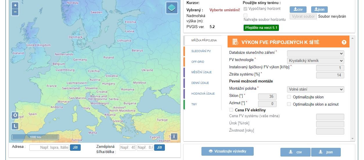

Kolik to dá elektřiny si můžeš nechat spočítat tady https://joint-research-centre.ec.europa ... m-pvgis_en zadáš polohu panelů, sklon, výkon a dostaneš data kolik to optimálně v průměru vyrobí.
Teoreticky když tam budeš mít 1800Wp panelů tak to vyrobí kolem 1,2 až 1.8MWh elektřiny za rok.

Děkuji za odkaz, bohužel netuším, co tam zadat...Soban píše: pon led 15, 2024 9:30 pmNo tak si to seskládej z jednotlivých komponentů.......
- Příspěvky: 7518
- Reputace:1089
Re: Solární sestava na zahradu II.
Vzdyt je tam u toho napoveda.
Zadas misto, zadas azimut, zadas sklon, no a predpokladany nainstalovany vykon. V tom prvnim. Vyhodi ti to, kolik by se dalo z toho dostat v prubehu roku.

Mně tam nejde na nic kliknout...ale asi bude problém ve mně, nevím, ani jak zde vložit obrázek, nejde mi to...
- FRSO
- Příspěvky: 2473
- Reputace:163
MICHAELA123 píše: pon led 15, 2024 10:40 pmMně tam nejde na nic kliknout...ale asi bude problém ve mně, nevím, ani jak zde vložit obrázek, nejde mi to...

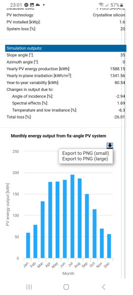

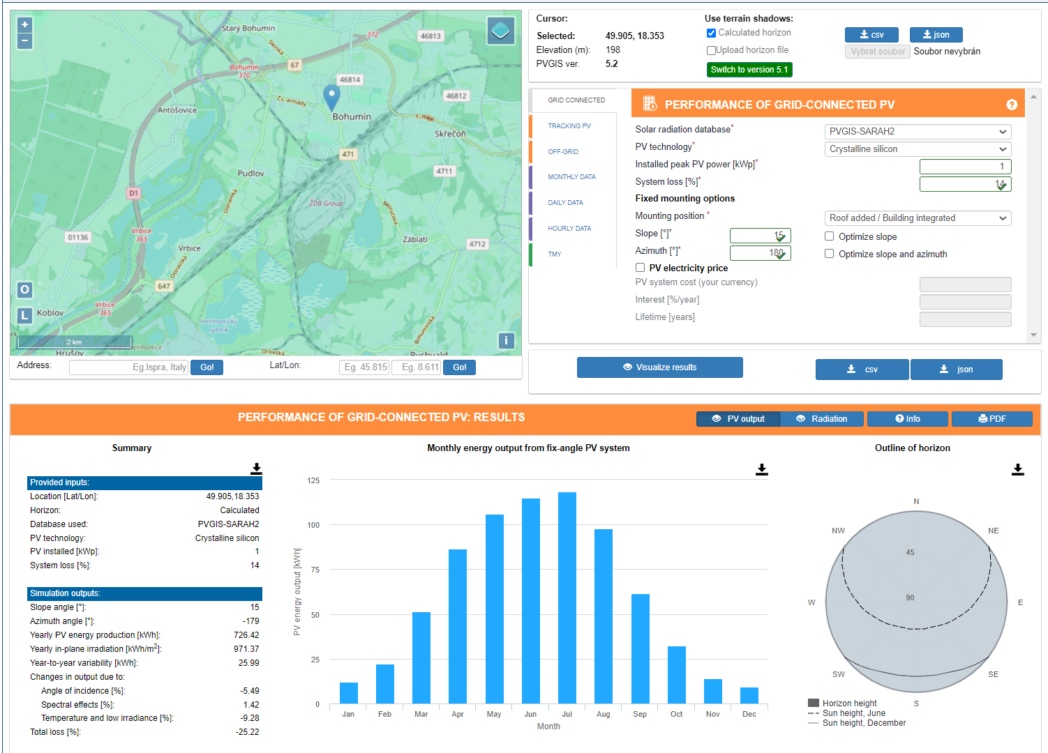

Podle mapky, co jsi tu dávala, máš chatku orientovanou přímo na jih - azimut 180°, sklon malý, dal jsem 15°, výkon panelů 1kWp - 2 kousky okolo 500Wp, od května do srpna by to mělo vyrobit přes 100 kWh měsíčně, tj. 3,3 kWh denně. To je s nějakou malou rezervou 100W žárovka 24h, nebo 200W bazénová filtrace 12h denně. Pro 4 panely bude výkon 2násobný. Samozřejmě pokud bude zataženo, tak vyrobí třeba jen 0,5kWh, to asi pokryje vlastní spotřebu střídače.
