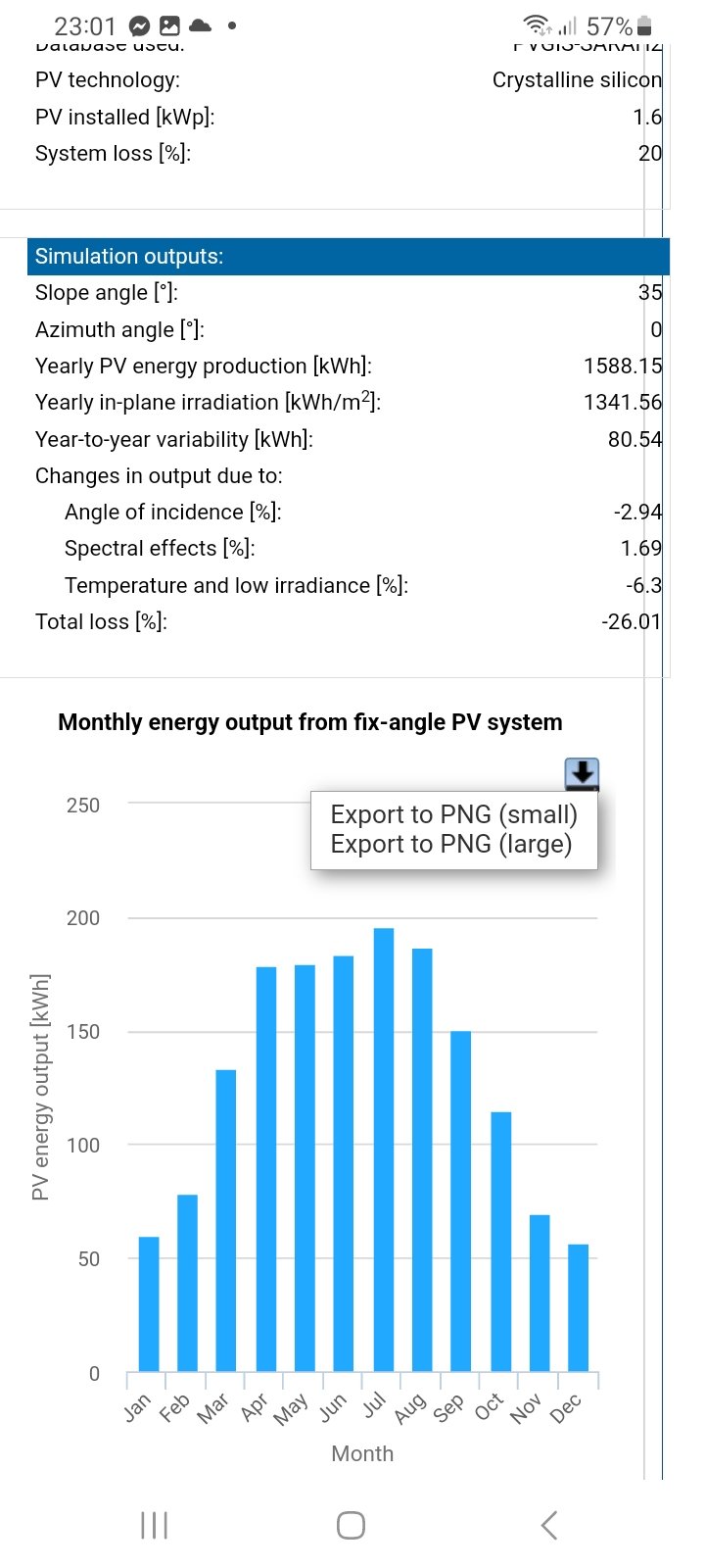

Mně tam nejde na nic kliknout...ale asi bude problém ve mně, nevím, ani jak zde vložit obrázek, nejde mi to...

Re: Solární sestava na zahradu II.
Podle mapky, co jsi tu dávala, máš chatku orientovanou přímo na jih - azimut 180°, sklon malý, dal jsem 15°, výkon panelů 1kWp - 2 kousky okolo 500Wp, od května do srpna by to mělo vyrobit přes 100 kWh měsíčně, tj. 3,3 kWh denně. To je s nějakou malou rezervou 100W žárovka 24h, nebo 200W bazénová filtrace 12h denně. Pro 4 panely bude výkon 2násobný. Samozřejmě pokud bude zataženo, tak vyrobí třeba jen 0,5kWh, to asi pokryje vlastní spotřebu střídače.
