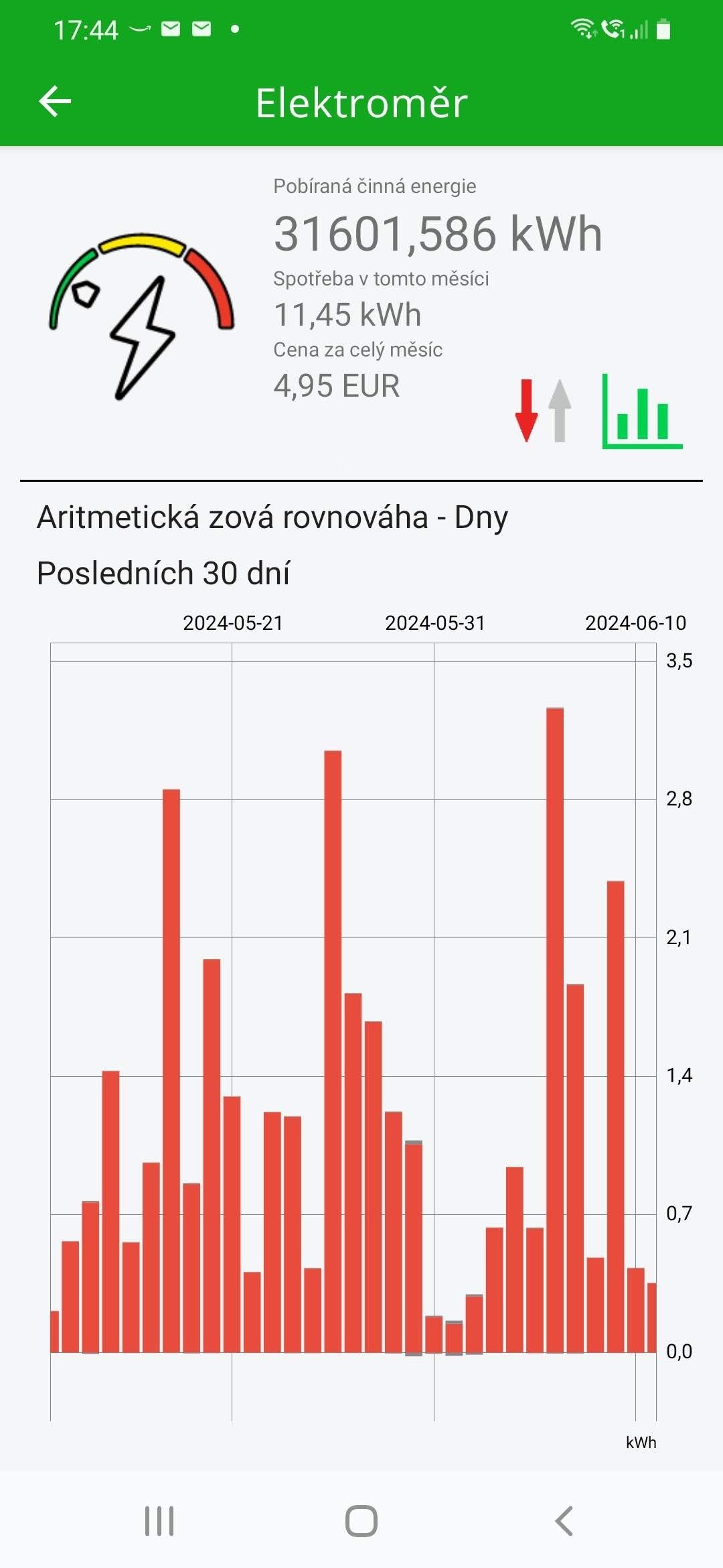

spotrebu zo siete mam takto od zaciatku roku.
23.3.2024 som pripojil Must a zhodil istic z DS...
koncom maja som 2x dobijal bateriu, co bola u nas tyzden tma, takze tam naskocilo 16kWh odberu.
edit: ano, siton ma 2080Wp a Must ma 2400Wp.

Nádherabetmen píše: úte čer 11, 2024 6:23 pmspotrebu zo siete mam takto od zaciatku roku.
U nás byla měsíční spotřeba ze sítě dříve vyšší kalibr
