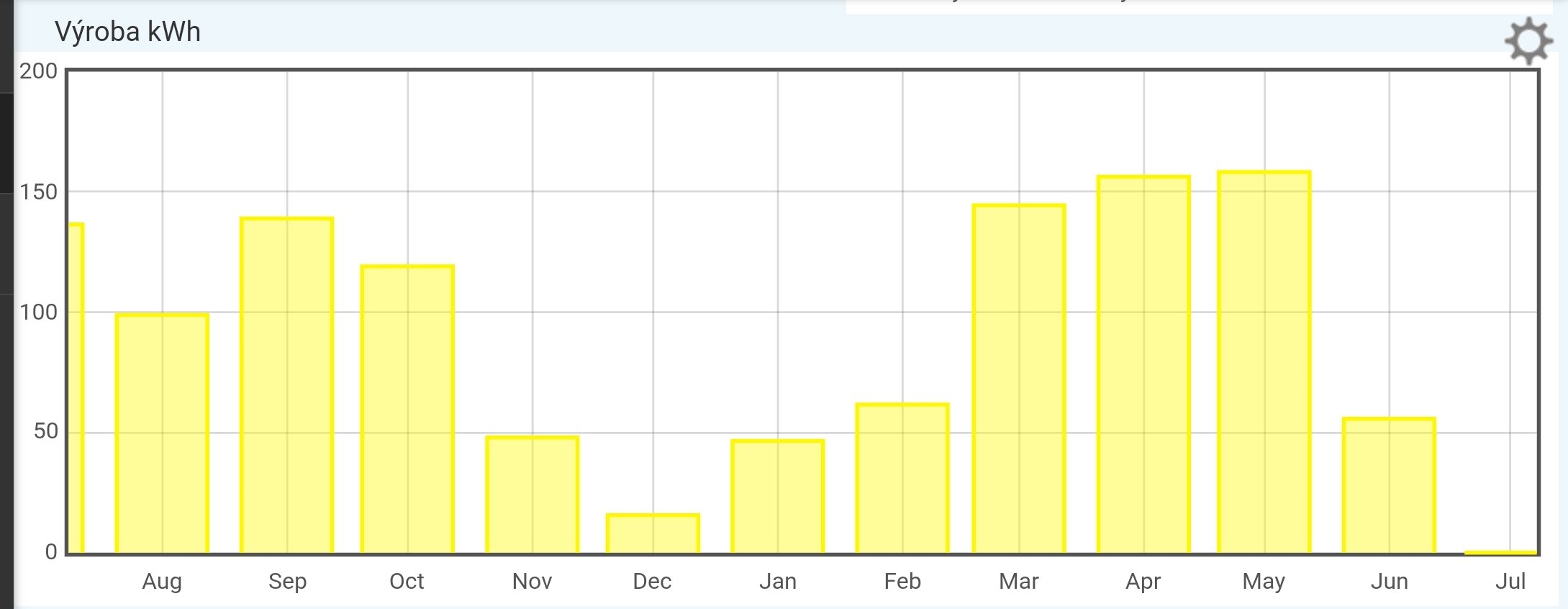

Myslím že to platí obecně - ta návratnost - záleží na efektivitě a pořizovacích nákladech.kyocera píše: úte čer 11, 2024 5:31 pm
Siton I nebo II generace, Oplocký I nebo II generace, regulátor Bel, těch střídavých AC regulátorů pro běžný bojler bez uprav je
celá řada, už nyní více jak 10 druhů AC regulátoru. Jedno ale opravdu platí při ohřevu vody, rychlá návratnost mně to vyšlo za méně jako 3 roky
Bez dotací. Dotace u všeho zhoršují návratnost.
Samozřejmě že větší výkon na střeše pokryje více v zimě, ale v létě tam zas hodně zůstane a v ten moment se nic nevrací.
Já třeba mám přebytky již od začátku května a to mám pouhých 2 + 2,25kWp
Taky si nemyslím, že spotřebuju 4 laciné chcípáky, než by odešel kvalitní Victron.
Skoro každý den dosáhnu kapacity baterie a odpojují se mě automaticky 4 panely ze 6 a udržují to pouze 2 panely.
Spotřeba ze sítě po připojení baterky a 2kW modráska Je 11.6. večer a máme cca 1kW na den.
Spotřeba ze sítě 11,5kW (skoro vše pečení v troubě)
Zálohu platíme nově 125Euro.
Kdyby to nebylo zaplacené již z předchozích úspor - tak by byla návratnost cca 3-3,5roku i u baterek = jen o něco delší než u vody.

Re: zapojenie 2 bojlerov do serie
Super, díky - pěkná práce
To je těch 2080Wp ?

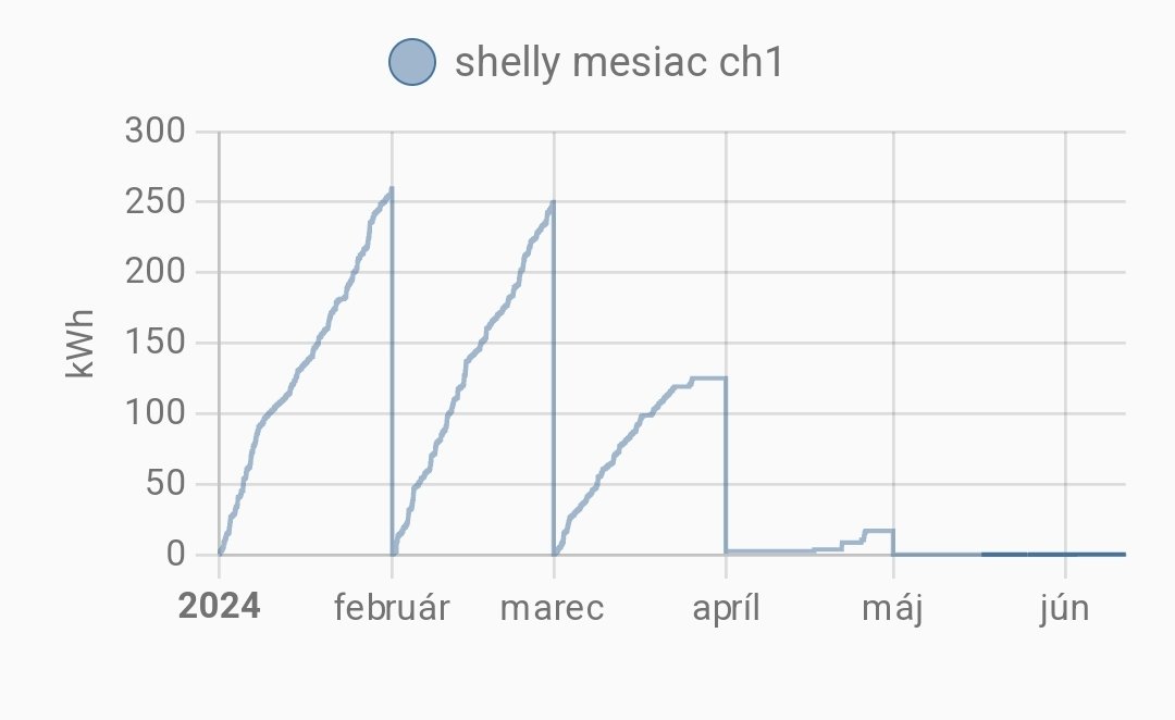

spotrebu zo siete mam takto od zaciatku roku.
23.3.2024 som pripojil Must a zhodil istic z DS...
koncom maja som 2x dobijal bateriu, co bola u nas tyzden tma, takze tam naskocilo 16kWh odberu.
edit: ano, siton ma 2080Wp a Must ma 2400Wp.
Nádherabetmen píše: úte čer 11, 2024 6:23 pmspotrebu zo siete mam takto od zaciatku roku.
U nás byla měsíční spotřeba ze sítě dříve vyšší kalibr
