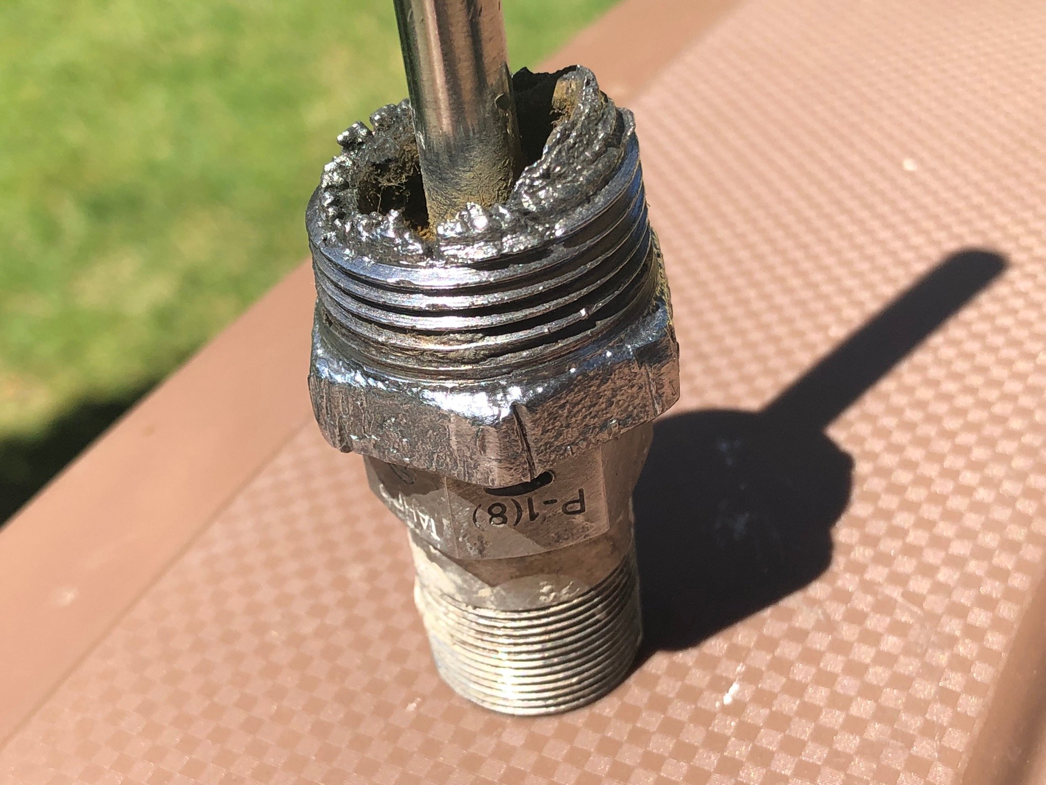

Takhle zmizela polovina litinové zinkované redukce, která byla zašroubovaná v mosazné vložce PPR přechodky na závitový spoj. Čidlo v redukci je nerezové.

Tenhle problém je nepříjemný zejména v rozvodech teplé užitkové vody. kde protéká stále voda čerstvá, je v ní rozpuštěný kyslík atd. Naopak v soustávách ústředního topení cirkuluje pořád ta stejná voda, ze které už se většinou rozpuštěný kyslík někde na něco dávno navázal. A koroze je oxidace.

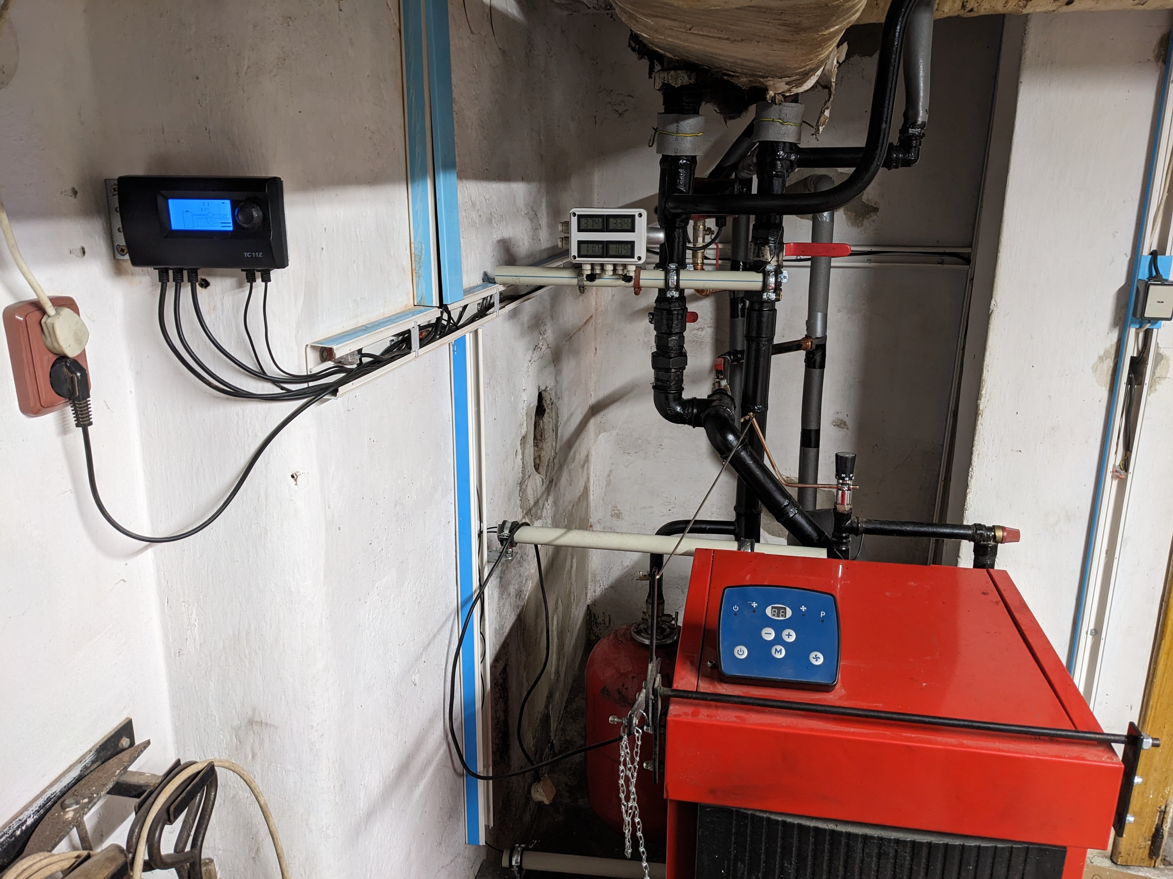

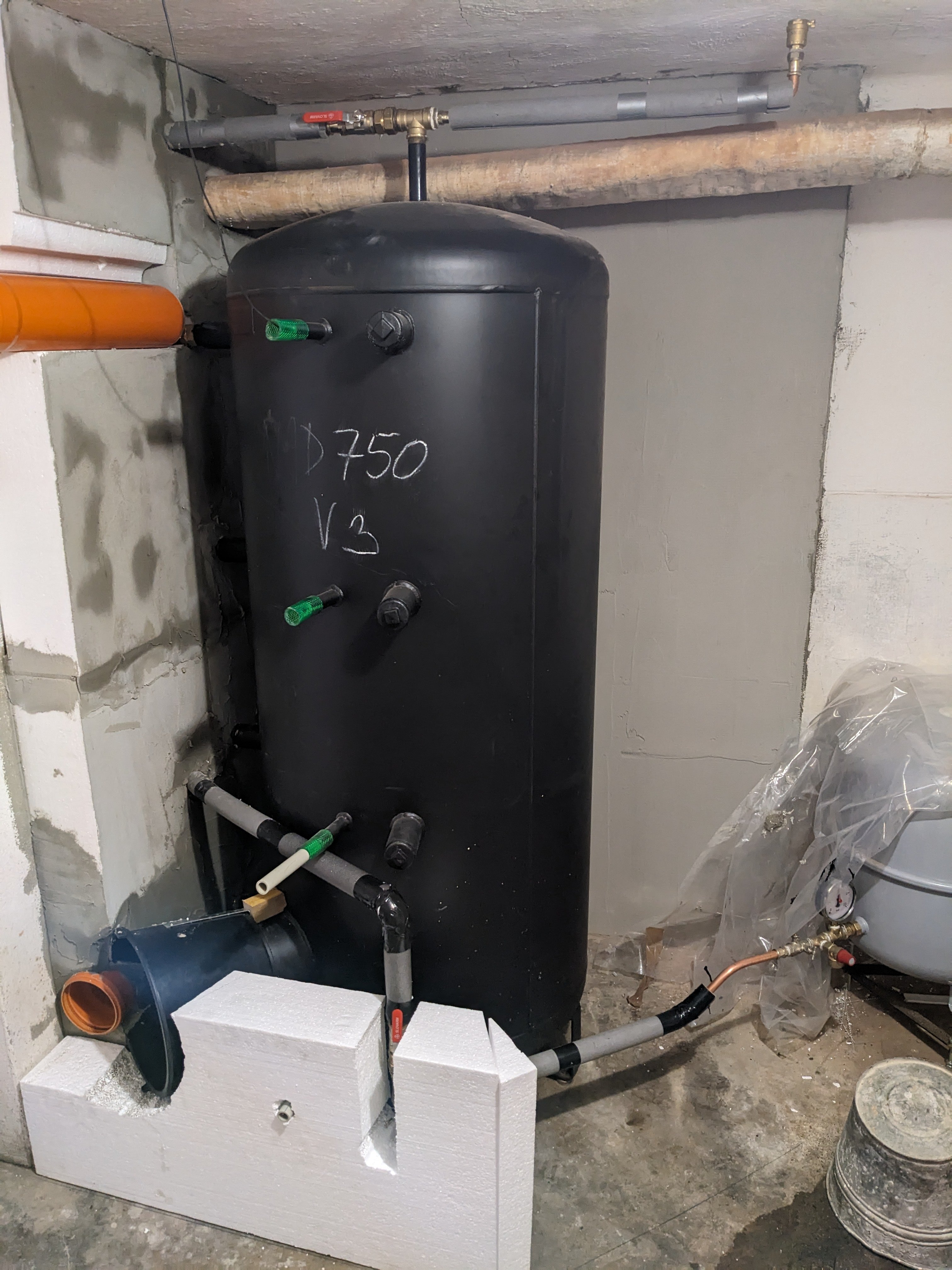

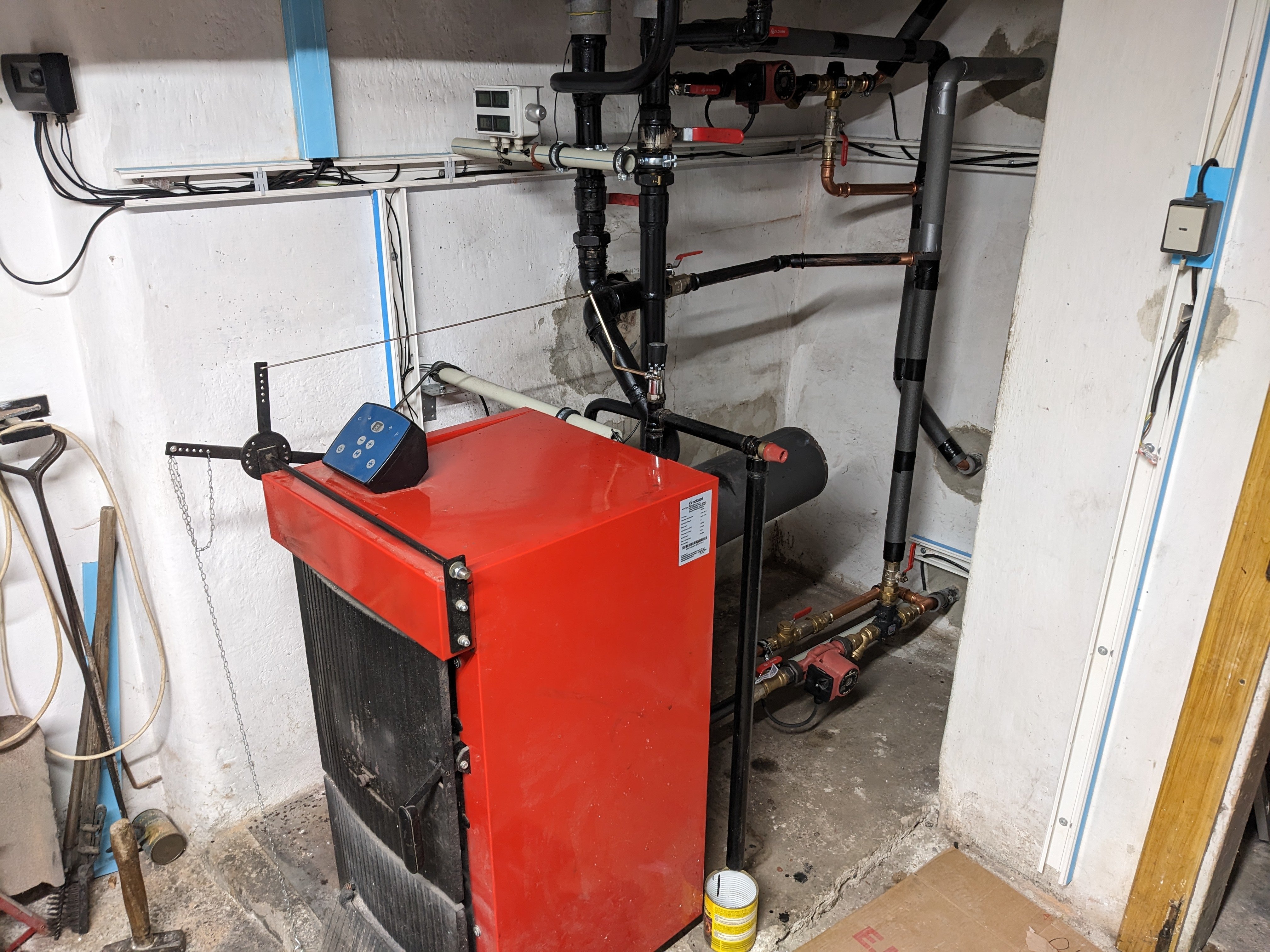

Provizorně zapojená a vyzkoušená čerpadla, rozdílový termostat, teploměry, zaizolované trubky. Příští týden chci připojit kouřovod a zatopit. Provedena izolace zdi mezi kotelnou a akunádrží 15cm EPS, nádrž obalím 10cm minerální vlnou a zbylé dvě strany obestavím rovněž 15cm EPS.

A ked sa ti nieco pokazi alebo nedajboze zacne tiect tak co potom spravys?budes to burat?..niejeto trochu overkill obstavat AN?Ked uz tak tak radsej by som pridal dalsiu izolaciu a dal by som si spravit vacsiu plachtu nanu aby sa to dalo hocikedy rozobrat.vidim ze miesta tam mas dost, tak 20-25cm izolacie by bolo v pohode..
Tos moj nazor..

Ja mám len 10cm vlny na aku a straty sú 5 stupňov za 24 hod pri 80 stupňoch vo vnútri nádoby. Straty na okolitých rúrkach a čerpadlách s 10mm mirelonom sú podľa mňa vyššie ako samotná nádoba.

Já mám na nádrži 20cm vaty a zdá se mi to OK.

Ja by som skorej zvazil pouzitie servo ventilov na vystup z AN ked nieje potreba kurit tak nech teplo zbytocne nejde z AN do systemu...tym padom sa dlhsie udrzi tepla voda v nadrzi aj spovodnou izolaciou.Alebo ked sa bude nahrievat cez spiraly tak zbytocne sa teplo bude tahat von z AN ked to nebude potreba..
