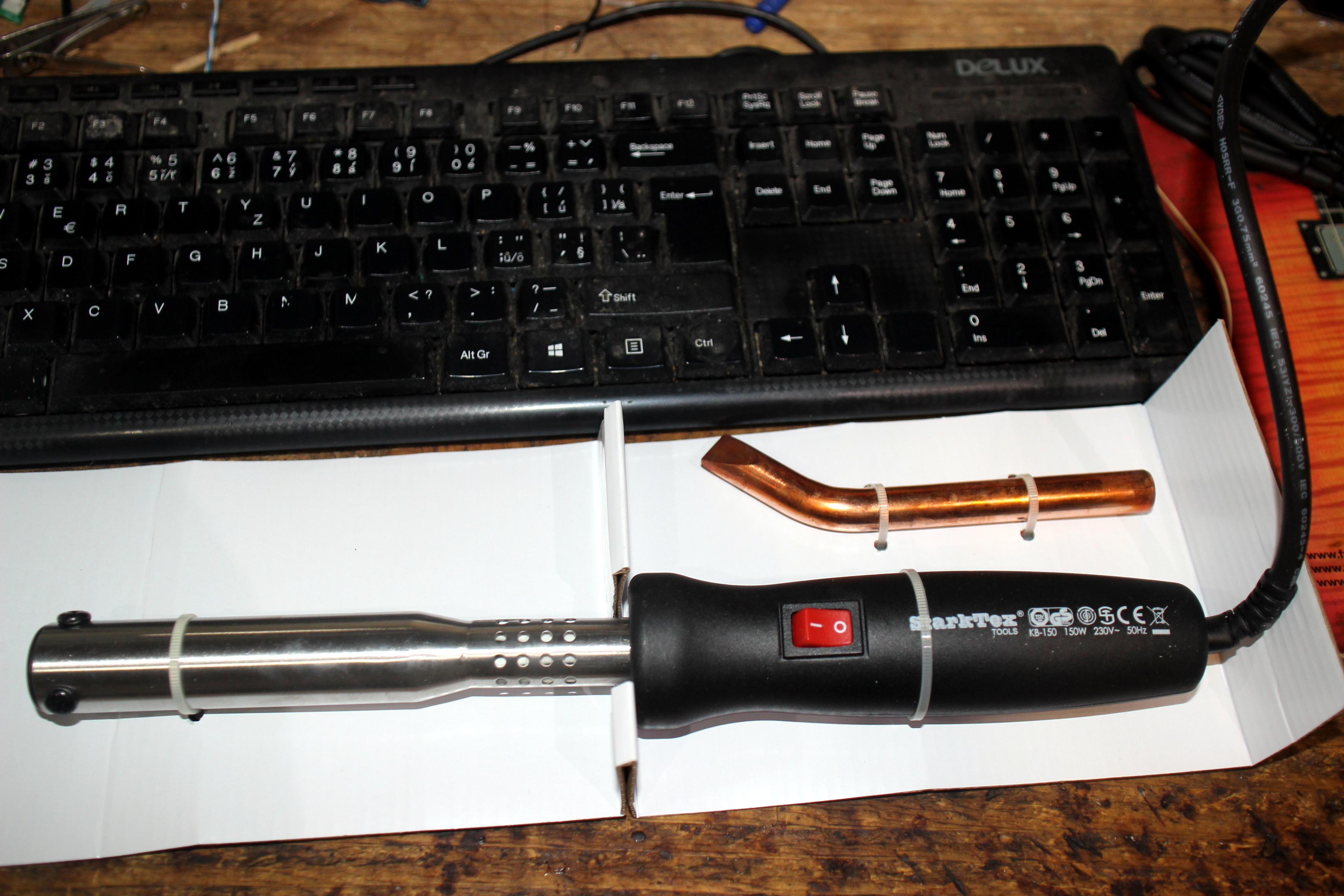

Nejako sa poponahľali s tým doručením, tak kopyto je doma.
Idem sa učiť pájkovať.

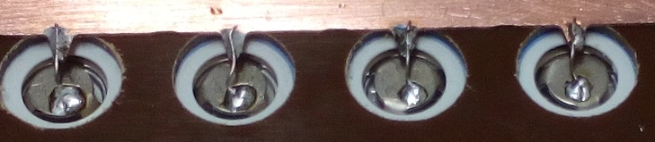

Takto to pájkujem dobre ? Ǎlebo keď je to zle, nešetrite kritikou, aby som sa to naučil správne.

Týý jo, to je rychlovka!
- Reputace:239
Cin by se měl rozlít v kruhu pokud je to správné ocisteno tobě to udělá plošku čistě pod hrotem teď je jen otázka jestli to chtělo víc cinu nebo o trochu déle prohrát

Ale s tou trafopájkou se to nedá vůbec srovnat. Je to mnohem lepší - prostě cvak a cín je hned přilepenej. Článek si ani nevšimnul, že dostal značku na zadeček

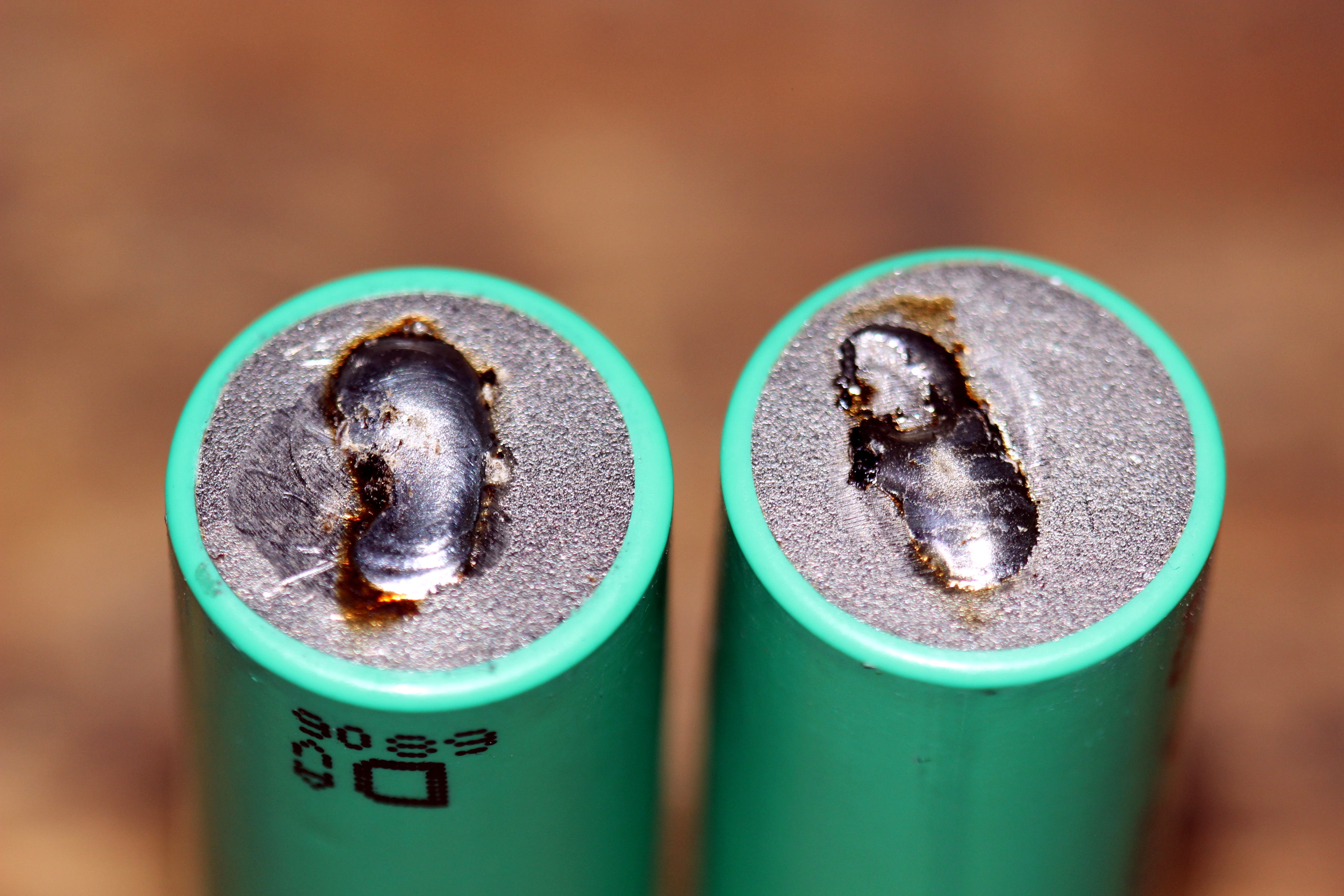

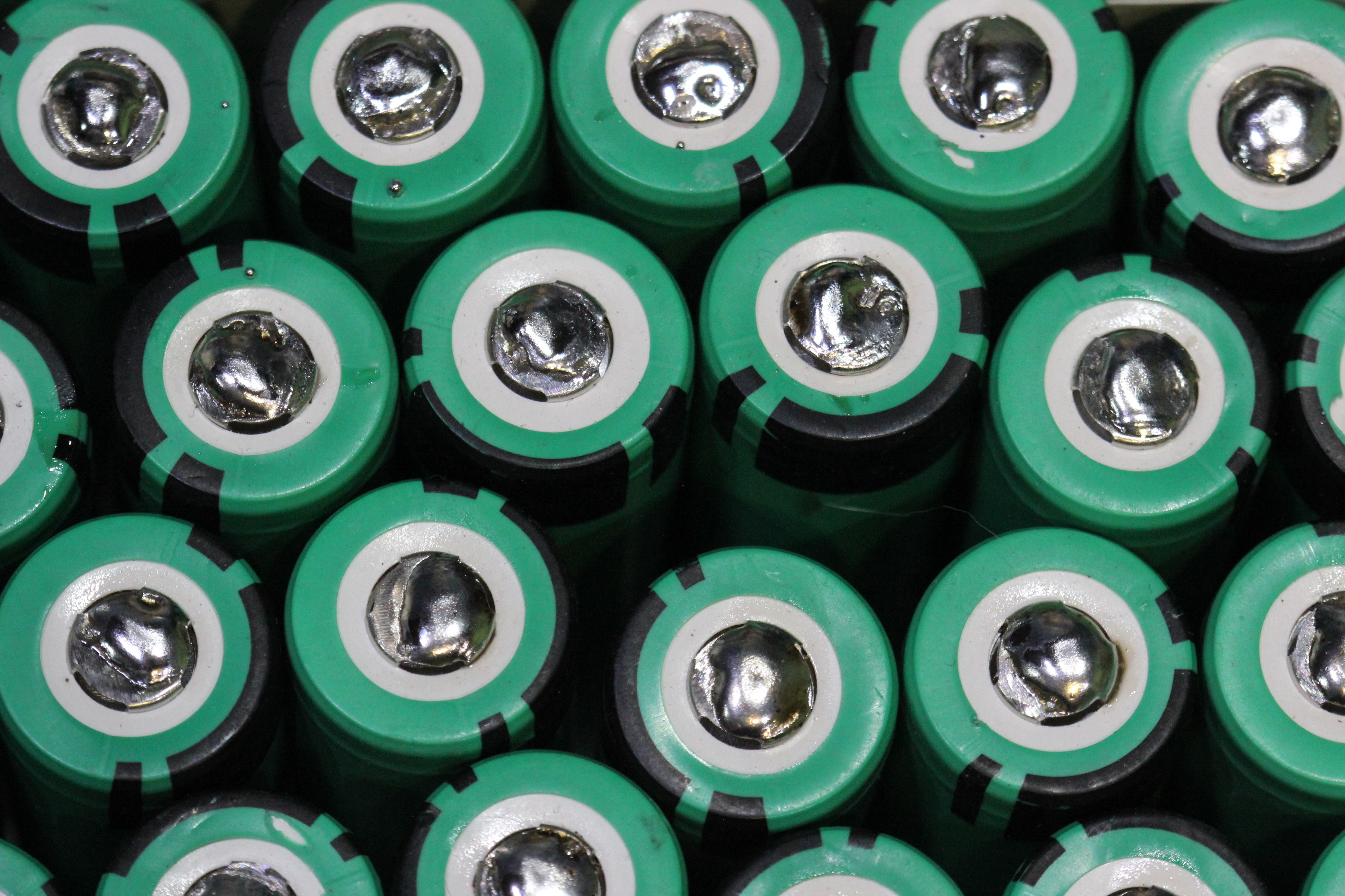

Takto to vyzerá po pájkovaní. Treba to niečím očistiť ?

Upravit hrot na tvar co chci vypájet a zkulatit hrany.Teď si tam jen najel hranou dlouhou 1cm.To čištění bude celkem bezpředmětné,není to plošný spoj a články jsou daleko od sebe,navíc budeš pájet ještě drátky.

Ale hrany cinu se slivaji do článku není to buchticka jako před tim takže určitě lepší

podle mě dobrý, ten tvar cínu ti dělá hrot.
čistění podle toho co máš za tavidlo.
Najdi si na netu podle označení. Třeba to MLT co jsem psal se čistit nemusí.
Hrot se ti stejně zachvilku opotřebí, ten cín ti prostě tu měď sežere.
doporučuju ti koupit hrot stím pokovením. Mě to sežralo hrot na 100 článcich, musel jsem přebrušovat.
pokovený už ma za sebou přes 1000 a drží.
měnší hrot ti taky ušetří cín, doporučuji ten 3mm široký.

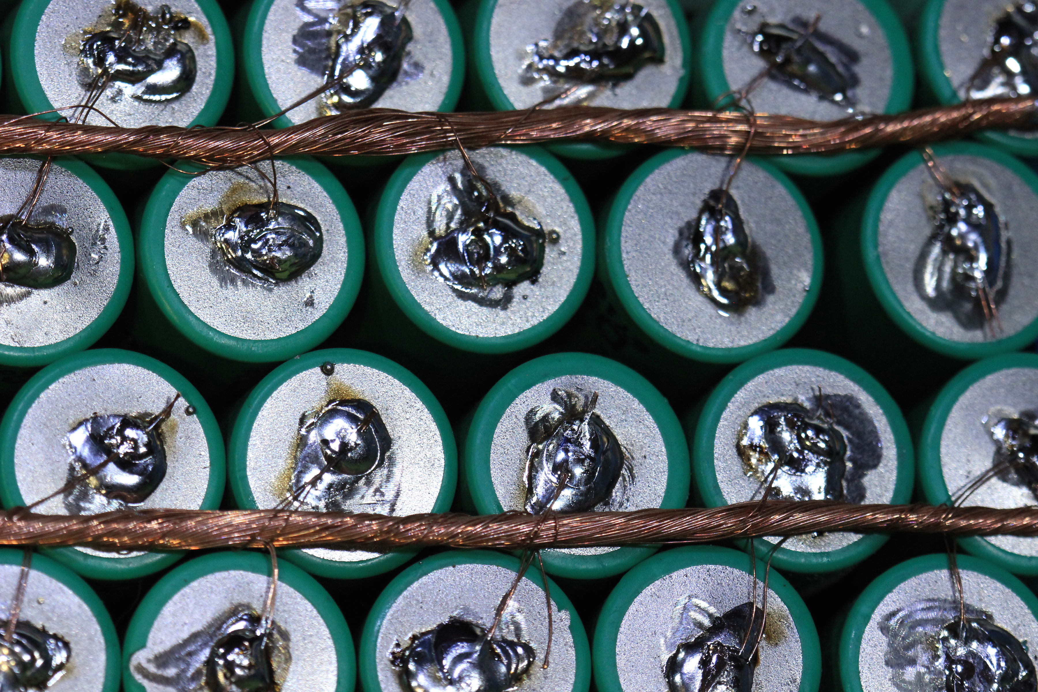

ještě jak jsem stím pajenim začinal tak jsem si udělal fotku že to sem hodím, pak jsem na to zapoměl.
je to detail jak to mám ja + pol i - pol.
- pol ohnu a napajkuju, + pol nechám rovnej a připájím drátek a ustřihnu.
trenoval jsem to na špatne baterii, jsem ji sloupl z košilky a na jednu napajel snad 50 drátku
i zboku , prostě všude , než jsem si to ošahal

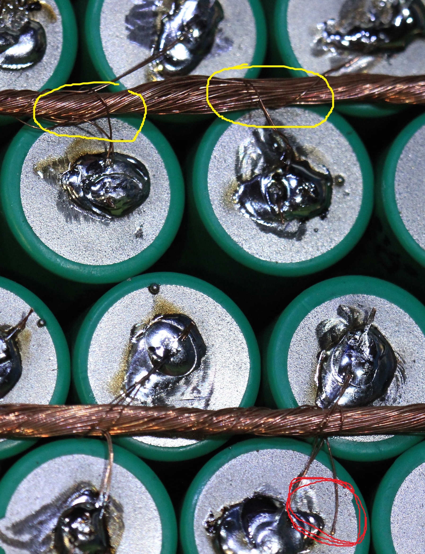

ještě mě zaujalo tohle, označené žlutě.
podle mě bys to měl propájet , protože pak je ten drátek dlouhý a nebude to správně fungovat.
chapu to tak že to máš rozpletené a ke každé baterce jakoby zvlášť přívod ??.....
červeně je asi chybka v zapalu boje

Vdaka. To ešte dokončím a odstrihnem ten drotik, len mi má prísť zajtra cín.

Ja sbernici delam z CYKY a ty dva proti sobe jednim.dratkem.

Robim to rovnako, tvrdý drôt a batérie proti sebe jedným drôtikom.
jo, mám úplně stejnej postup. jenom je potřeba je nezapomenout připájet k té sběrnici. Ale tohle je dobrý řešení tak do 20A, zkoušel jsem i zkroucený dva CY4mm2, ale už se to blbě pájí, a zmizí dost cínu mezi dvěma dráty.

jj to je jasny, ja ty lepsi fotce to jeste neni hotovy, ta rozmazane je hotova, bohuzel blby svetelny podminky.
jinak cihlicka ma max 10A(v tu chvii je to 1C) takze 2,5mm2 je v pohode, daval sem i 4ku, ale je to podle me zbytecne moc a blbe se to paji, protoze se to musi podstatne vic prohrivat.
Uplne identickou konstrukci mam i na + polu. takze je jisteno jako + tak -
