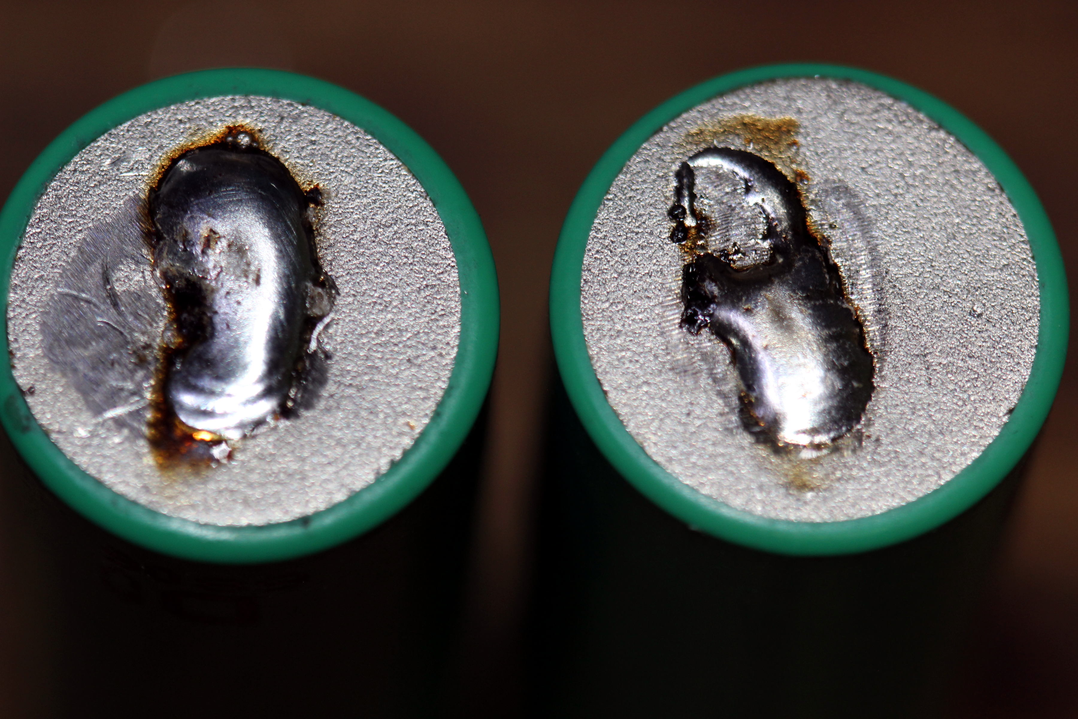

Takto to pájkujem dobre ? Ǎlebo keď je to zle, nešetrite kritikou, aby som sa to naučil správne.

Týý jo, to je rychlovka!
- Reputace: 239
Cin by se měl rozlít v kruhu pokud je to správné ocisteno tobě to udělá plošku čistě pod hrotem teď je jen otázka jestli to chtělo víc cinu nebo o trochu déle prohrát
- Reputace: 961
Ale s tou trafopájkou se to nedá vůbec srovnat. Je to mnohem lepší - prostě cvak a cín je hned přilepenej. Článek si ani nevšimnul, že dostal značku na zadeček

Takto to vyzerá po pájkovaní. Treba to niečím očistiť ?

Upravit hrot na tvar co chci vypájet a zkulatit hrany.Teď si tam jen najel hranou dlouhou 1cm.To čištění bude celkem bezpředmětné,není to plošný spoj a články jsou daleko od sebe,navíc budeš pájet ještě drátky.
- Reputace: 239
Ale hrany cinu se slivaji do článku není to buchticka jako před tim takže určitě lepší

podle mě dobrý, ten tvar cínu ti dělá hrot.
čistění podle toho co máš za tavidlo.
Najdi si na netu podle označení. Třeba to MLT co jsem psal se čistit nemusí.
Hrot se ti stejně zachvilku opotřebí, ten cín ti prostě tu měď sežere.
doporučuju ti koupit hrot stím pokovením. Mě to sežralo hrot na 100 článcich, musel jsem přebrušovat.
pokovený už ma za sebou přes 1000 a drží.
měnší hrot ti taky ušetří cín, doporučuji ten 3mm široký.

uberte jeste cin, je ho tam zbytecne mnoho. Jinak samozrejme je to lepe propajene oproti V1. Uz nejsou cinove koralky u baterky, uz je to prohraty a spojeny cin. Az vyzkousite i tu pastu, budete snad prekvapen, jak malo staci ke stesti.

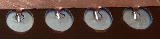

ještě jak jsem stím pajenim začinal tak jsem si udělal fotku že to sem hodím, pak jsem na to zapoměl.
je to detail jak to mám ja + pol i - pol.
- pol ohnu a napajkuju, + pol nechám rovnej a připájím drátek a ustřihnu.
trenoval jsem to na špatne baterii, jsem ji sloupl z košilky a na jednu napajel snad 50 drátku
i zboku , prostě všude , než jsem si to ošahal

ještě mě zaujalo tohle, označené žlutě.
podle mě bys to měl propájet , protože pak je ten drátek dlouhý a nebude to správně fungovat.
chapu to tak že to máš rozpletené a ke každé baterce jakoby zvlášť přívod ??.....
červeně je asi chybka v zapalu boje
- Příspěvky: 5451
- Reputace: 287
Vdaka. To ešte dokončím a odstrihnem ten drotik, len mi má prísť zajtra cín.
