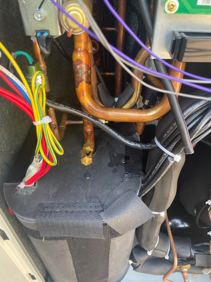

když budete dovnitř něco umisťovat, tak bacha při defrostech tam "prší"

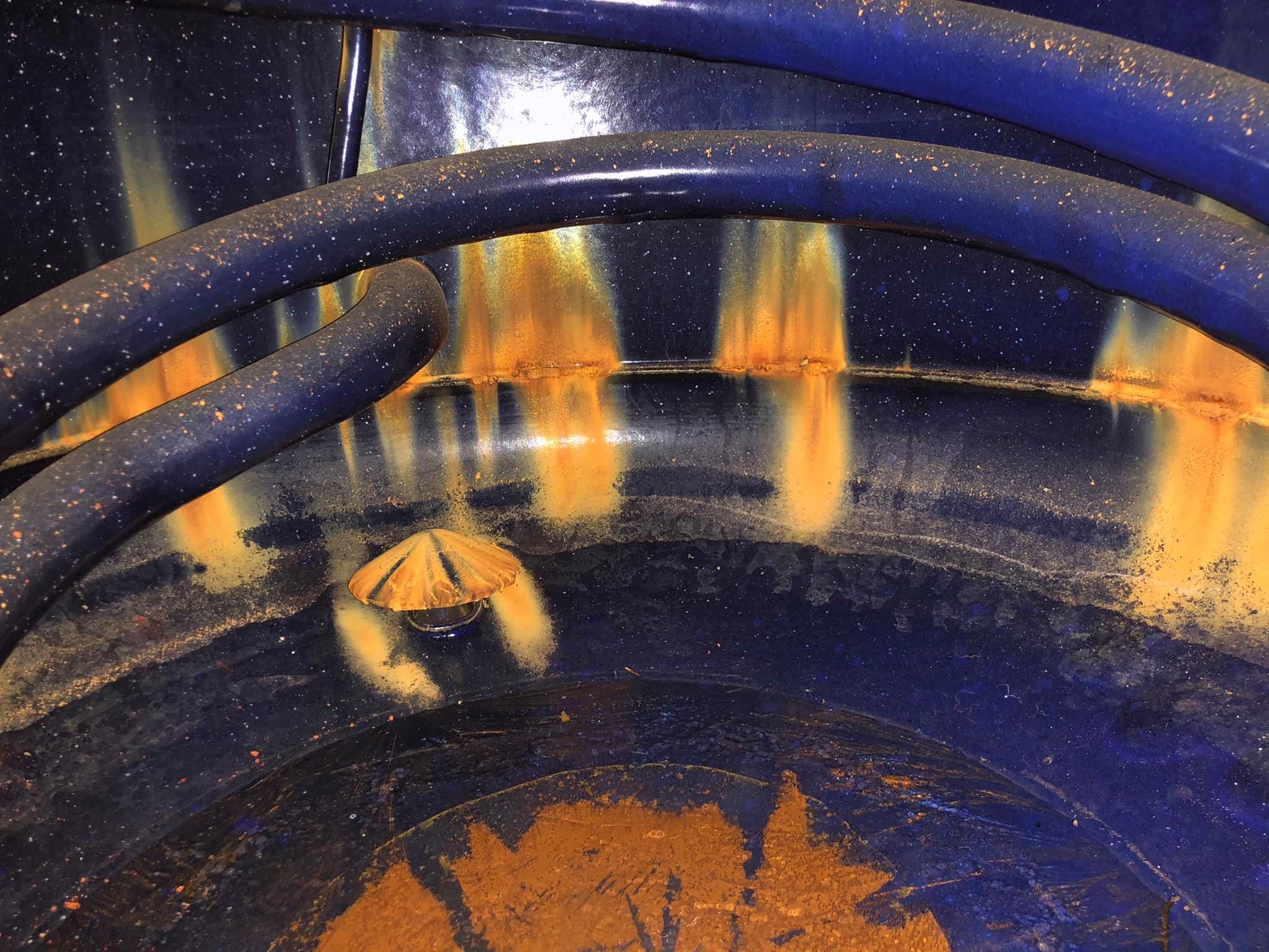

bojlery a nádrže od dražic jsou největší sračka, hrdla navařené všechny křivě, občas chčije svár, síla plechu naprosté minimum, popraskané smaltování, Dražice vůbec nebrat kvalita horší jak z Indie...eman píše: úte lis 05, 2024 10:43 amTyhle levný krámy se musí nastavit na nějaký normální režim a pak je "regulovat" externě pomocí přepínačů. U mě naštěstí nechal číňan aktivní externí bednu, kde jsou beznapěťový kontakty, které řeší vždy jednu funkci. Takže pomocí ESP a HA můžu simulovat spínání termostatu TUV, termostatu pokojového, omezení výkonu, a ještě jsou tam nějaké nepodstatné. Takže 4 kanálová relé deska k ESP a spínače v HA to řeší.
Mě se nepodařilo vyřešit masivní zavzdušňování šneku v bojleru, takže ohřev TUV mi moc nefunguje. Celá konstrukce od Dražic je úplně podě****, protože ten šnek nemá ani stoupání, takže vyhnat ztoho plyn běžnou oběhovkou je skoro nemožné.
A co mi dost vadí, je absence jakékoliv topné křivky. Musí se to vyloženě ručně přepínat. Prostě krám.
na fotce OKC 500 po 7 měsicích v systému.....

Já mám jenom 200L a nemám s tím problém nad bojlerem mám 1/2 ventil a ten na pár sek otevřu a proudem vody se to odvzdušní.a1bert píše: úte lis 05, 2024 11:00 ampotvrzuju, ale to neni nic cim by si trochu tlakove vody neporadilo, ja jsem to proste napojil na vodovod a na plne kule prohnal az ven k cerpadlueman píše: úte lis 05, 2024 10:43 amMě se nepodařilo vyřešit masivní zavzdušňování šneku v bojleru, takže ohřev TUV mi moc nefunguje. Celá konstrukce od Dražic je úplně podě****, protože ten šnek nemá ani stoupání, takže vyhnat ztoho plyn běžnou oběhovkou je skoro nemožné.

Já mám okc 200, 12 let a zatím žádný problém. Na chalupě 125L mám od roku 1999 a na zimu ho nevypouštím, kamarád vyhazoval 150L po 35 letech a pořád fungoval. Asi to začali dělat v té IndiiPajavk píše: úte lis 05, 2024 11:03 ambojlery a nádrže od dražic jsou největší sračka, hrdla navařené všechny křivě, občas chčije svár, síla plechu naprosté minimum, popraskané smaltování, Dražice vůbec nebrat kvalita horší jak z Indie...eman píše: úte lis 05, 2024 10:43 amTyhle levný krámy se musí nastavit na nějaký normální režim a pak je "regulovat" externě pomocí přepínačů. U mě naštěstí nechal číňan aktivní externí bednu, kde jsou beznapěťový kontakty, které řeší vždy jednu funkci. Takže pomocí ESP a HA můžu simulovat spínání termostatu TUV, termostatu pokojového, omezení výkonu, a ještě jsou tam nějaké nepodstatné. Takže 4 kanálová relé deska k ESP a spínače v HA to řeší.
