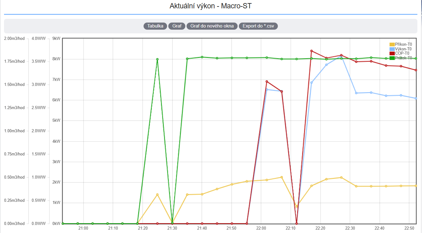

Jak jsem tady psal za rijen to vychazelo COP 2.8 s topenim a TUV ale mam trasu trubek 50m a merak az na konci + by chtelo asi odecist vykon obehoveho cerpadla aby to bylo presne. Chtel bych zkusi udelat mereni primo v tepelku dat tam 2ks DS18B20 a pouzit mereni prutoku z kalolimetru. Kdyz jsem predtim porovnaval aktualni vykon na kalolimetru a prikon vychazelo COP pres 4 ale v souctu s TUV pak uz ne:-D Ted jak mrzne nemam jak porovnat doma budu az 16.11

Tobe jede tepelko nonstop cely den? Kolik kWh za den?

Říkám si jaký může být Cop při ohřevu TUv a odbĕru přes 4kW,.když maximální výkon TČ je 8kW a venku je +6st

Me pri 4400W ukazoval kalolimetr aktualni topni vykon pres 11kw

To je pěkný.Tomu bych nevěřil.To zastropováni frekvence kompresoru funguje i při ohřevu TUV??To by mělo mít na COP vliv.ElektroEzs píše: pon lis 04, 2024 10:23 pmMe pri 4400W ukazoval kalolimetr aktualni topni vykon pres 11kwFranta2776 píše: pon lis 04, 2024 10:16 pmŘíkám si jaký může být Cop při ohřevu TUv a odbĕru přes 4kW,.když maximální výkon TČ je 8kW a venku je +6st

Taky se mi to nezda jen rikam co to ukazovalo
To zastropovani funguje i pri TUV

Takze jste si koupili lepsi přímotopy. Zima jeste nezacala je hodne nad nulou a cop je u necele 2 ky. Co to bude delat v mrazu.... No kdyz to posloucham levnejsi je pridat vatu a polystyren.... A nebo kvalitnejsi tepelko.

no prave naopak, jedine cemu se da verit je externi kalorimetr + externi meric spotrebyFranta2776 píše: pon lis 04, 2024 10:28 pmTo je pěkný.Tomu bych nevěřil.To zastropováni frekvence kompresoru funguje i při ohřevu TUV??To by mělo mít na COP vliv.
