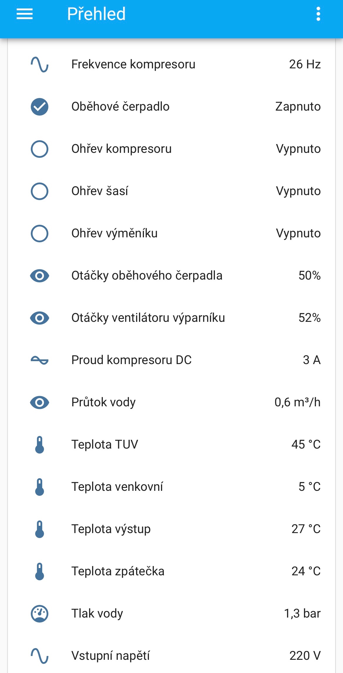

Tak opravdu kdyz se to prepne z TUV+topeni jen na topeni zacne to otacky obehovky regulovat najednou spadli na 52% v rezimu TUV+topeni to jede porad 100% coz teda taky neni moc domyslene.
Jak vyresit prepinani TUV a topeni externe? Protoze je kravina aby na topeni jela objehovka zbytecne porad na 100% kdyz muze jet min. Tak regulace je ve vsem cim dal vic na ho…

Me to jede momentalne takto a prikon 550w jak prepnu na rezim topeni+TUV tak hned otacky 100% a prutok 1,4m3/h.

nekdo resi huceni, nekdo spotrebu*Pajavk píše: úte lis 05, 2024 7:15 ampotom nemusíte řešit otáčky čerpadla a hučící topení. Určitě o tom věděl i Woltair a proto ty anuloidy lidem dával, přesně aby pak na reklamacích neřešil tyhle problémy.
Kód: Vybrat vše
100% 90W
50% 22W
20% 7W
10% 5W
BTW: vypada to, ze ten debilni defrost - cerpadlo na 100% se nespusti, pokud nastavim chod cerpadla ve standby na "vzdy zapnuto" parametr 34=3, a necham ho ve standby, dnes mi to celou noc jelo na 20% (parametr 51) se spotrebou 7w venku 0C + se k tomu pripinal vyhrev kompresoru

Tak jestli se to potvrdi tak to bude fajn a nemuselo by se obchazet teplotni cidlo.
a1bert píše: úte lis 05, 2024 8:26 amnekdo resi huceni, nekdo spotrebu*Pajavk píše: úte lis 05, 2024 7:15 ampotom nemusíte řešit otáčky čerpadla a hučící topení. Určitě o tom věděl i Woltair a proto ty anuloidy lidem dával, přesně aby pak na reklamacích neřešil tyhle problémy.:
*spotreba cele jednotky - mereno pomoci standby (parametr 51)Kód: Vybrat vše
100% 90W 50% 22W 20% 7W 10% 5W
