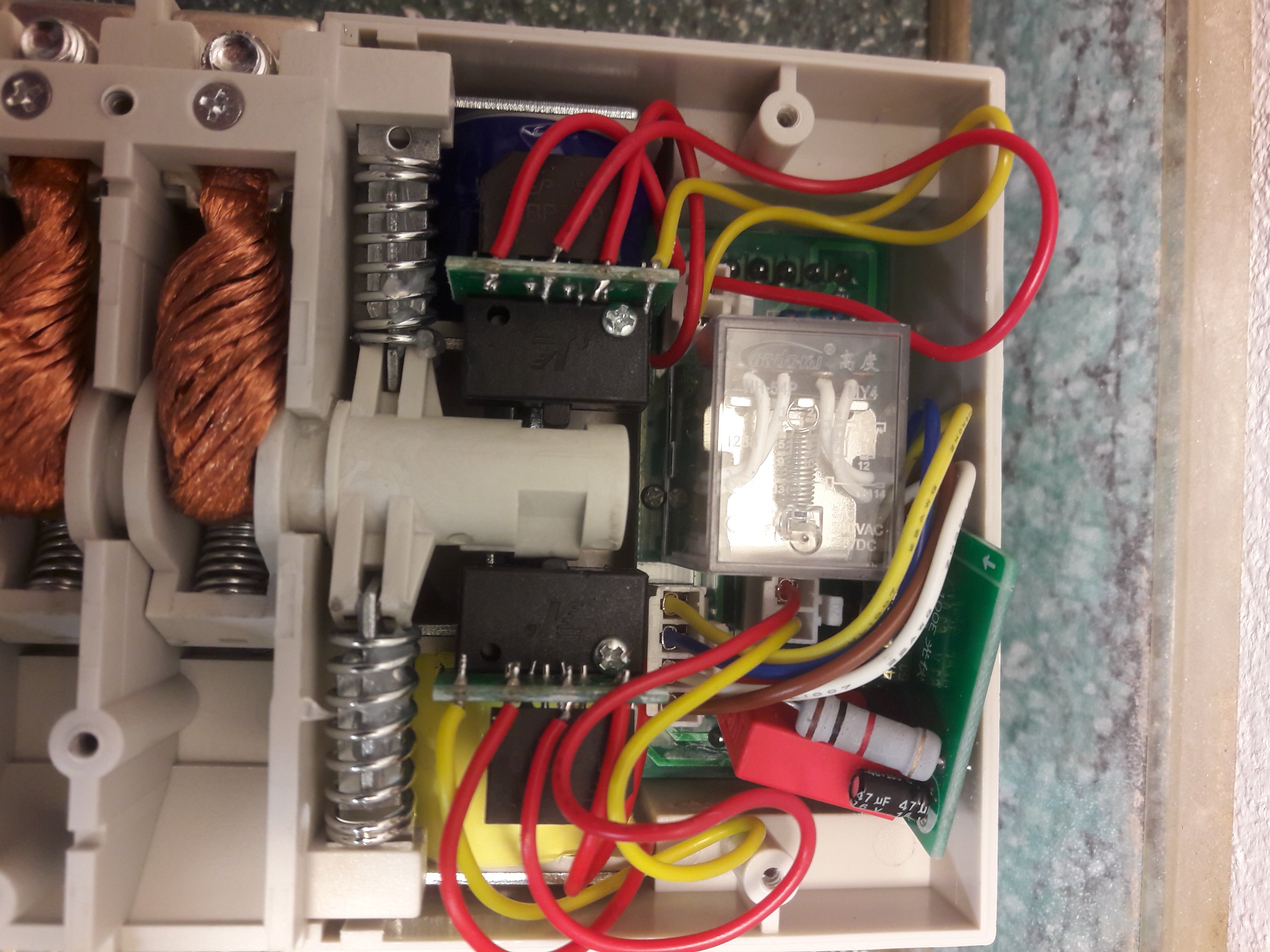

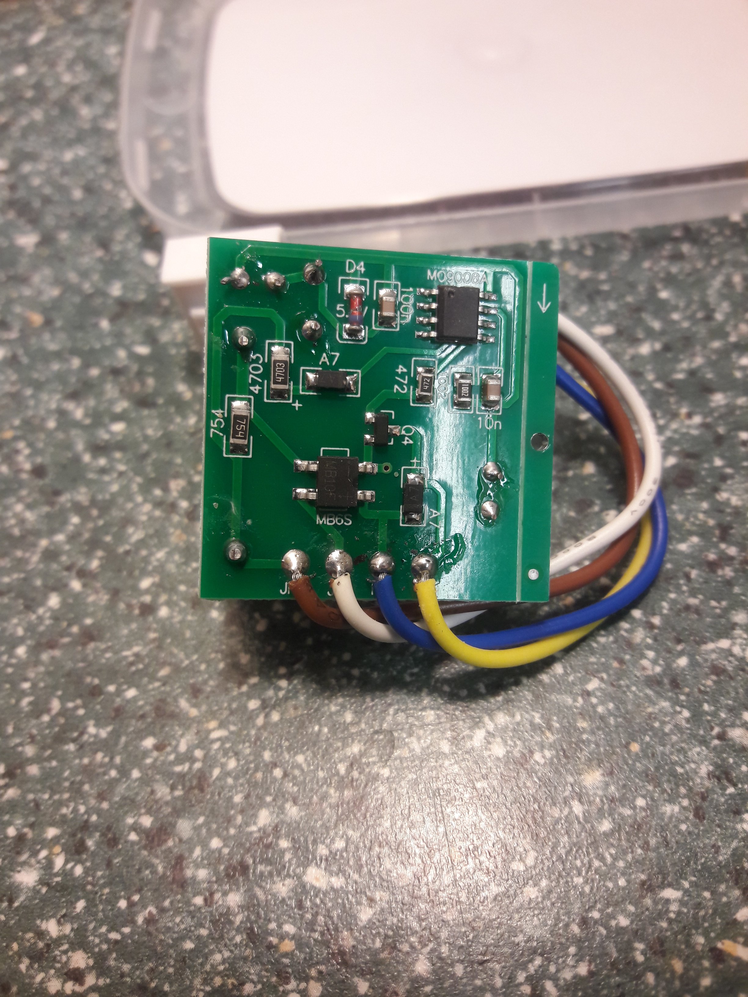

Tak mi to nedalo a tu čínu rozebral.Chtěl jsem vědět jestli jsou mikrospínače na straně DC nebo AC.Mám je na AC.Ale příjde mi,že tam mám moc elektroniky.Alespoň podle foto co jsem našel na internetu.

Pôvodne som používal prepínač sietí ako tu má na foto fiha, spravil asi 100 prepnutí a do dnes funguje bez problémov. Nevošiel ale do klasického rozvadzača a preto som ho vymenil za tento: https://www.geya.net/product/g2r-63-ii- ... er-switch/
Vojde bez problémov do rozvadzača, prepínanie je neporovnateľne tichšie, čo je pre mňa dosť podstatné keďže prepína prakticky každý deň. Ale zase sa nedá ovládať externe, čo mne ale nevadí, vypne menič a prepínač spadne na DS.

Já ten GEYA G2R rozebral, zde jsou fotky střev:
https://solarforum.cz/viewtopic.php?p=29413#p29413

Pánové mě se silový kontakt vyhřál při cca 20A a je na 63A.
Z 6ks mi po cca 2 letech fungují 3, zbytek šrot
Největší mrdka co jsem na Ali koupil.Ani bych to nemontovat.

Tak ty fotky GEYA G2R mě děsí, jak kratký vzdálenosti od sebe jsou DS a menič. Natáhnutí oblouku je pak otázkou náhody a jakmile se začne opalovat kontakt přěskočí do měniče ! Fuj! Má to ten TOMZx.... lepší, tj je tam daleko delší vzdálenost? Z tech fotek co tu jsou to nevidím. Nemá nekdo detail vzdálenosti kontatků od sebe ? Díky
Neměřil jsem to, ale bude to určitě přes 2cm. Ostatně mrkni na video:

fiha píše: pát úno 02, 2024 4:42 pm
ATa.jpg20240201_111731[1].jpg20240201_105216[1].jpgTak mi to nedalo a tu čínu rozebral.Chtěl jsem vědět jestli jsou mikrospínače na straně DC nebo AC.Mám je na AC.Ale příjde mi,že tam mám moc elektroniky.Alespoň podle foto co jsem našel na internetu.
Extra plošňák je cca 5sekund zpožďovák přepnutí na FVE stranu - to aby se měnič rozkoukal a stabilizoval než dostane plný záběr .
Větší poroblém u tohoto modelu je potřeba DS AC k přepnutí na FVE stranu -> bez DS AC nepřepne :roll: .
Problém silových kontaktů je jejich konstrukce - ploché měděné destičky . To není dobře .
Oba nedostatky jsem vyřešil a popsal zde : úprava ATS Tomzn

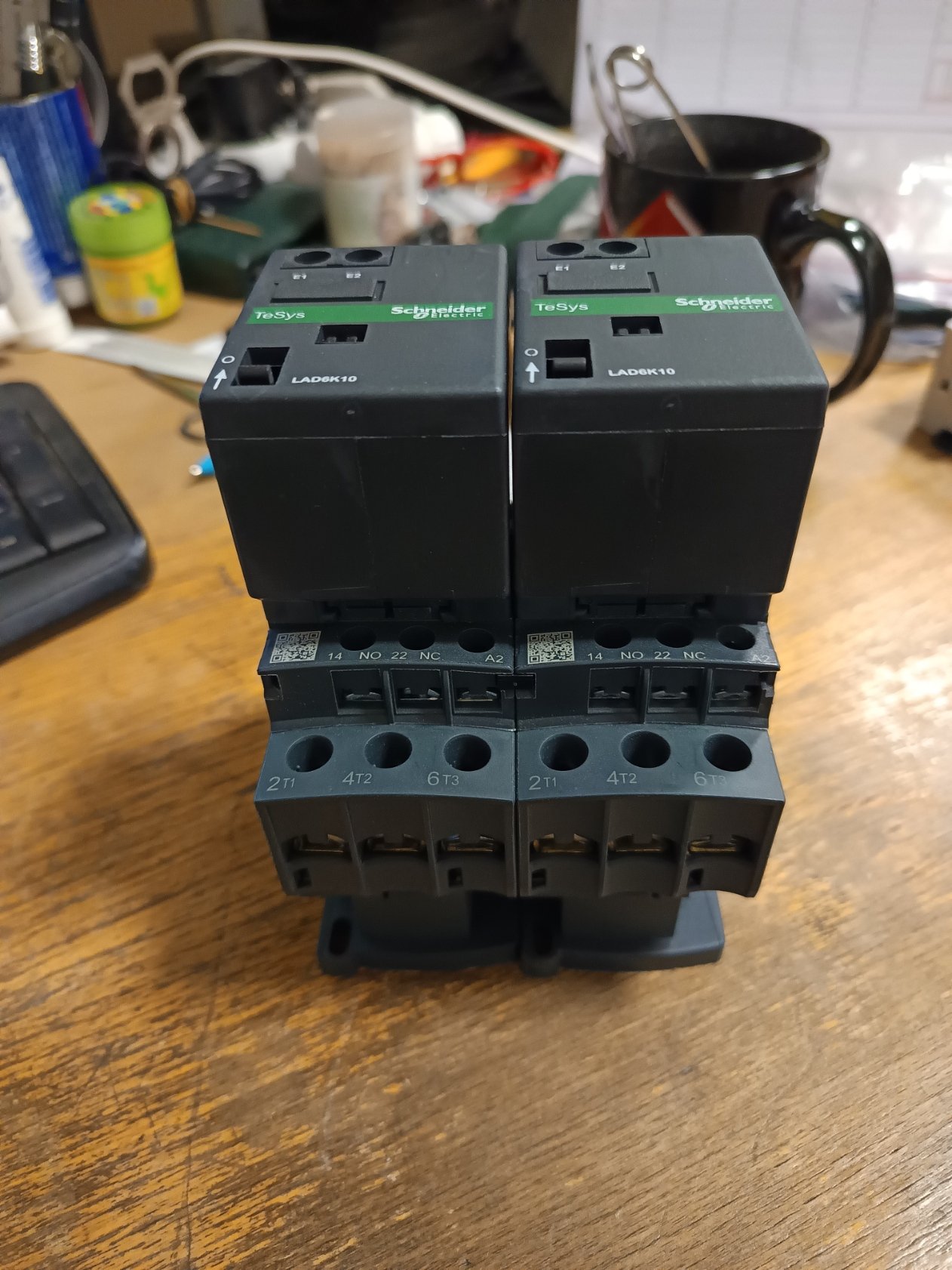

Zdar solárníci, včera dorazil z číny přepínač 38A.
Cena 3070 Kč.
Potřebuji nějaké schema zapojení automatizace.
Mám easun 11Kw,bms JKV19
Nevím jak to ovládat.
Díky.
peklo666
Příspěvky: 12
Registrován: stř srp 13, 2025 2:39 pm
Reputace:0
Lokalita: mělník
Výkon panelů [Wp]: 9500
Kapacita baterie [kWh]: 16
Lokalita:mělníkVýkon panelů [Wp]:9500 Kapacita baterie [kWh]:16
Re: Automatický přepínač
Nový příspěvek od peklo666 »
Jsou to reverzační stykače Schn
eider s mechanickými západkami.

Stykace se zapadkama pouzivam u rodicu
