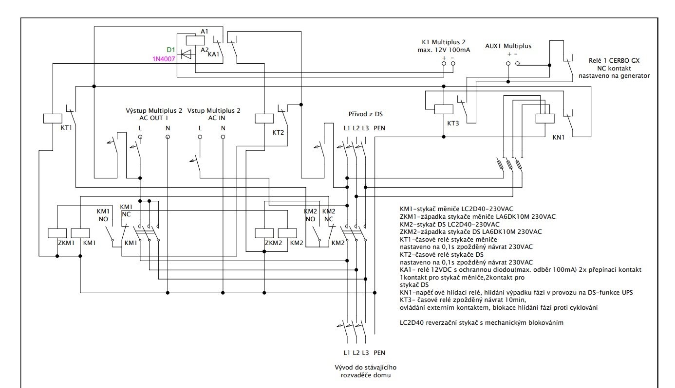

Zdar solárníci, včera dorazil z číny přepínač 38A.
Cena 3070 Kč.
Potřebuji nějaké schema zapojení automatizace.
Mám easun 11Kw,bms JKV19
Nevím jak to ovládat.
Díky.
Cena 3070 Kč.
Díky.

Jsou to reverzační stykače Schneider s mechanickými západkami.

Stykace se zapadkama pouzivam u rodicu
