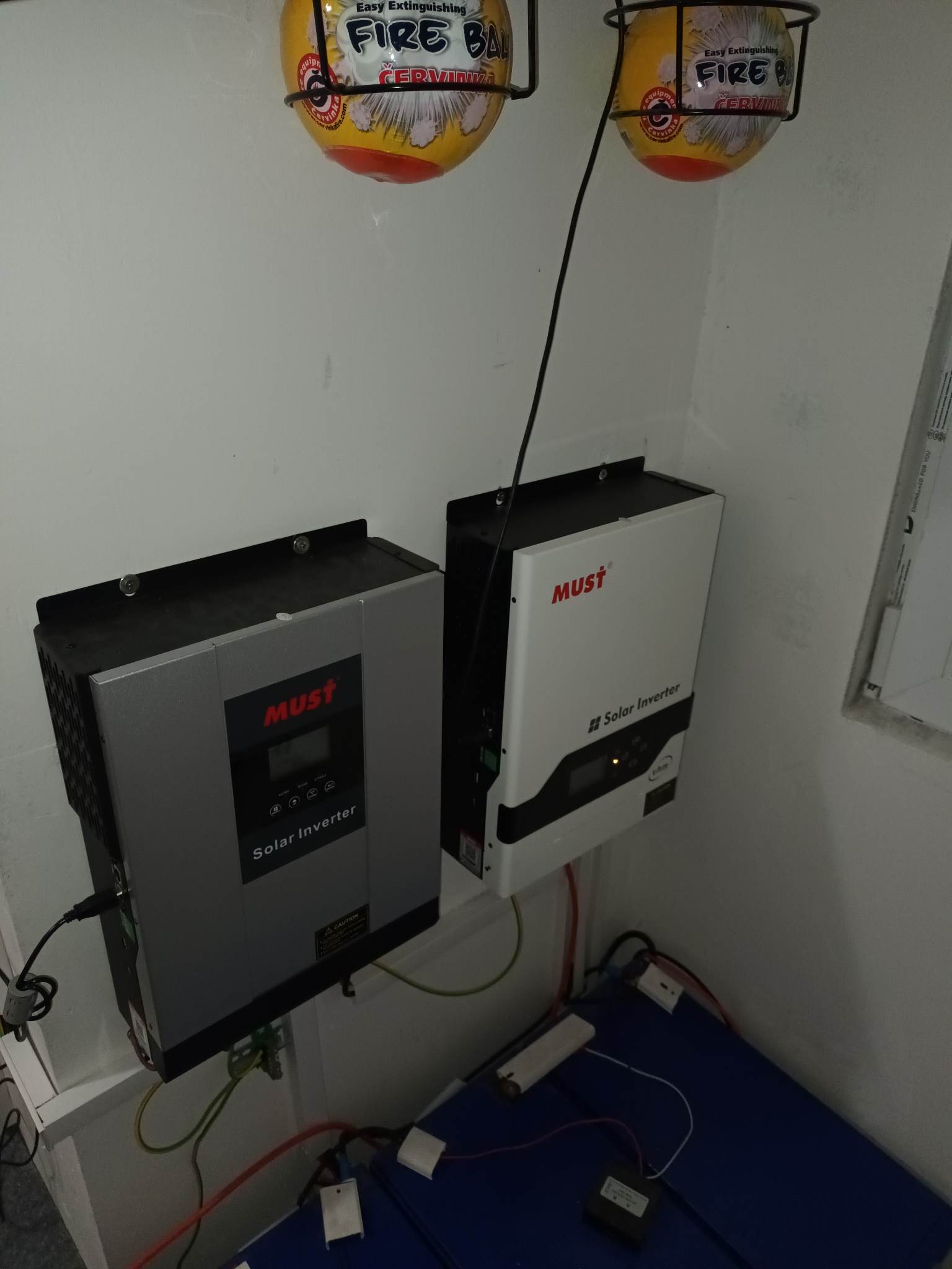

Dnes jsem namontoval druhý MUST 3kw 24V.
Zatím jen jako MPPT pro 750wp panely.
Měl bych mít stejný jako Soban co ho taky kupoval nedávno. Co mě potěšilo tento nový je o něco tišší než ten starší HW... asi lepší větráky.
Příští týden dorazí další panely... Solaritýda tedy v plném proudu.
Nastavení mám v obou samozřejmě totožné.

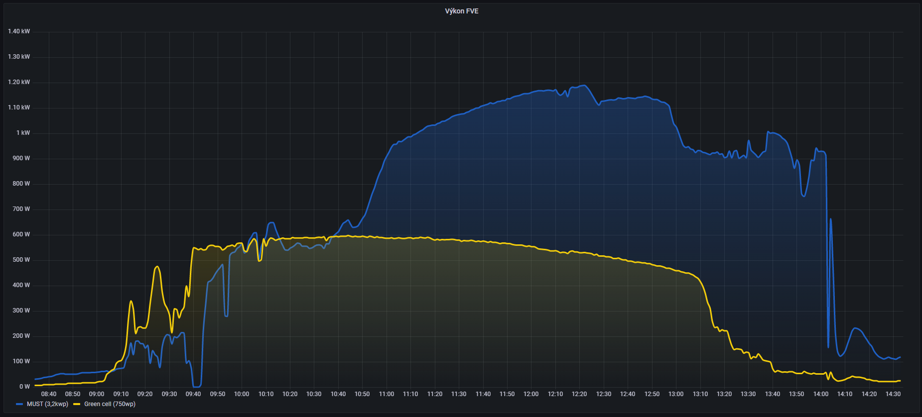

Jak se chovají vaše MPPT kombi krabice? Ty moje MUSTY mají jednu nekalou vlastnost a to, že MPPT přetěžuje panely v zatažených dnech... Drží napětí panelů kolem 30V a bere z nich třeba 30W když mu je vypnu odpínačem a opět zapnu sepne relé panelů začne pracovat MPPT ukazuje při 87V že dávají přes 70W a pak je zase přetíží na 30V a výkon spadne o více než polovinu... Máte to taky tak u jiných výrobců? Ono se to nezdá ale v hnusných dnech to udělá docela dost...

Mám vážnou obavu, že se tak chová většina mppt. Měl jsem epever xtra4415 a to samé, místo aby se snažil držet max výkon panelu, tak se začal chovat jak pwm regulátor a výkon o 50% dole. Ten jejich algoritmus nechápu. Ideální by bylo, kdyby se dalo nastavit v menu napětí na panelech pod které nemá jít.

Právě no, tady je vidět po 10h jak MPPT přestal přetěžovat panely a hned se zvedl výkon přesně mi to souhlasí se zvýšením napětí na panelech.

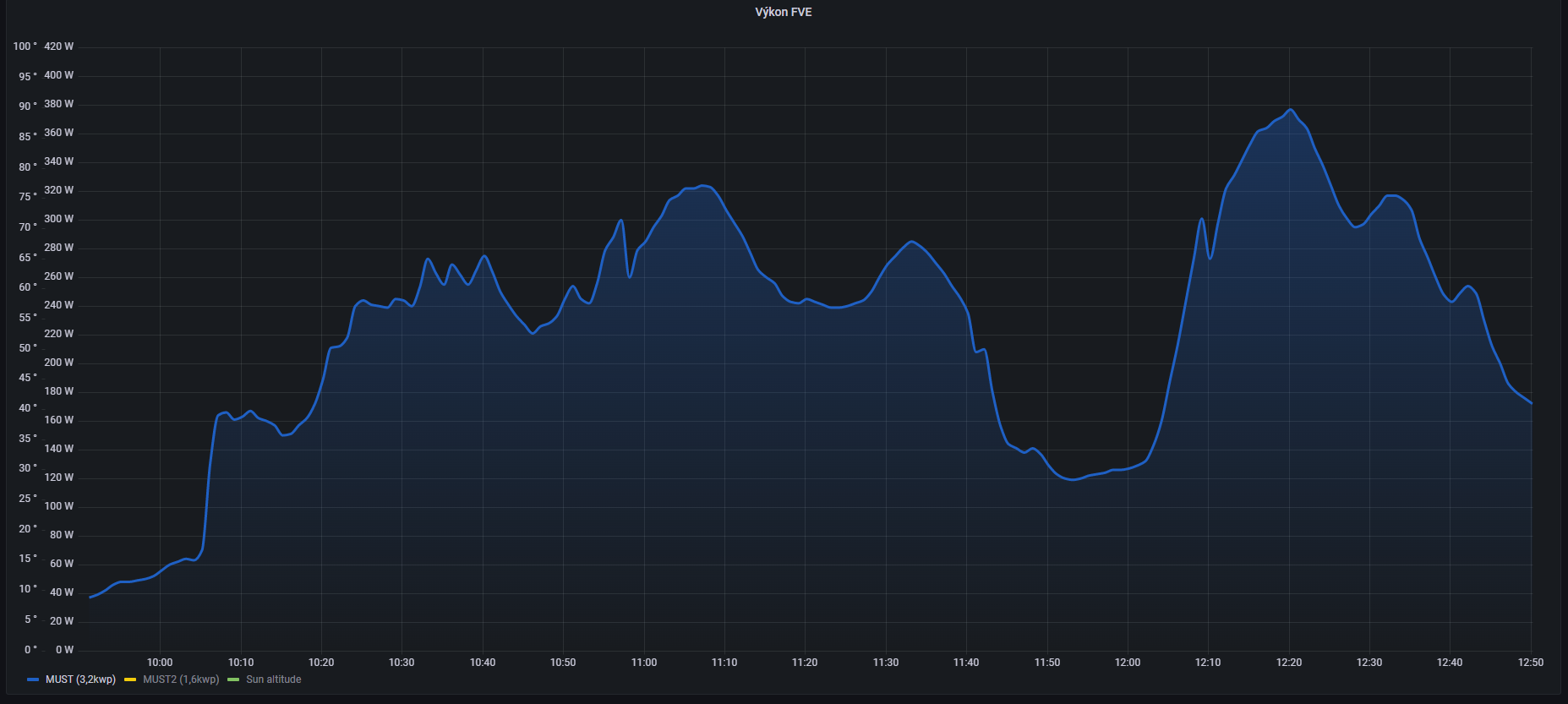

No neviem, tiež som mal ten pocit, ale pozri si minútové intervaly, napríklad úsek 9:35 - 9:45. MPPT sa snaží držať napätie, ale výkon klesá (hustejšie mraky), tak zníži napätie. Po pár minútach začne stúpať výkon, tak 9:50 zase zvýši napätie a drží ho až do 10:02 kde zase poklesol výkon. Podľa mňa ukážkové správanie MPPT. Bavíme sa o mizernom počasí, a "strate" výkonu v jednotkách percent.

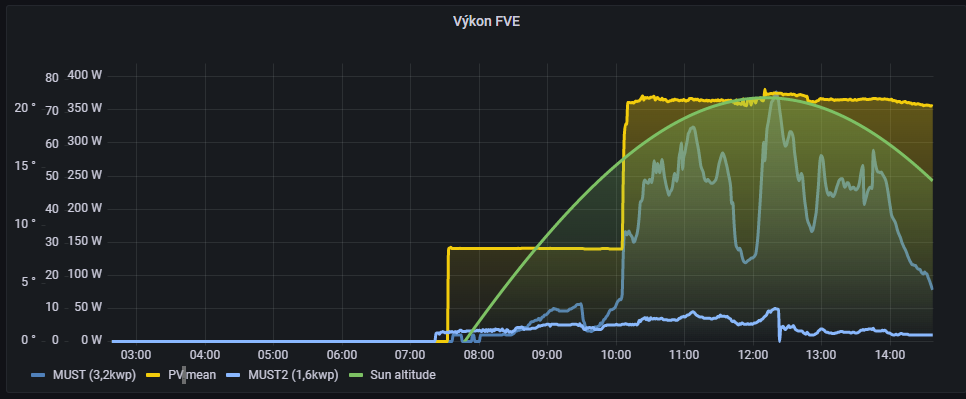

Určitě není to nic závratného, při slunečném dni se to chová naprosto ok. Tady jsem vyjel i PV napětí prvního MUST a je tam pěkně vidět jak to vytáhl nahoru že už to podržel pak večer to zase utne a dojede ten obdélník do tmy. Druhý MUST za celý den nevyjel nad těch 30V ale má na sobě zatím jen 750wp panely...
