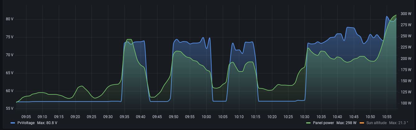

Právě no, tady je vidět po 10h jak MPPT přestal přetěžovat panely a hned se zvedl výkon přesně mi to souhlasí se zvýšením napětí na panelech.

No neviem, tiež som mal ten pocit, ale pozri si minútové intervaly, napríklad úsek 9:35 - 9:45. MPPT sa snaží držať napätie, ale výkon klesá (hustejšie mraky), tak zníži napätie. Po pár minútach začne stúpať výkon, tak 9:50 zase zvýši napätie a drží ho až do 10:02 kde zase poklesol výkon. Podľa mňa ukážkové správanie MPPT. Bavíme sa o mizernom počasí, a "strate" výkonu v jednotkách percent.

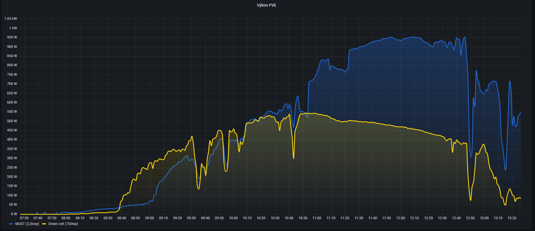

Určitě není to nic závratného, při slunečném dni se to chová naprosto ok. Tady jsem vyjel i PV napětí prvního MUST a je tam pěkně vidět jak to vytáhl nahoru že už to podržel pak večer to zase utne a dojede ten obdélník do tmy. Druhý MUST za celý den nevyjel nad těch 30V ale má na sobě zatím jen 750wp panely...
