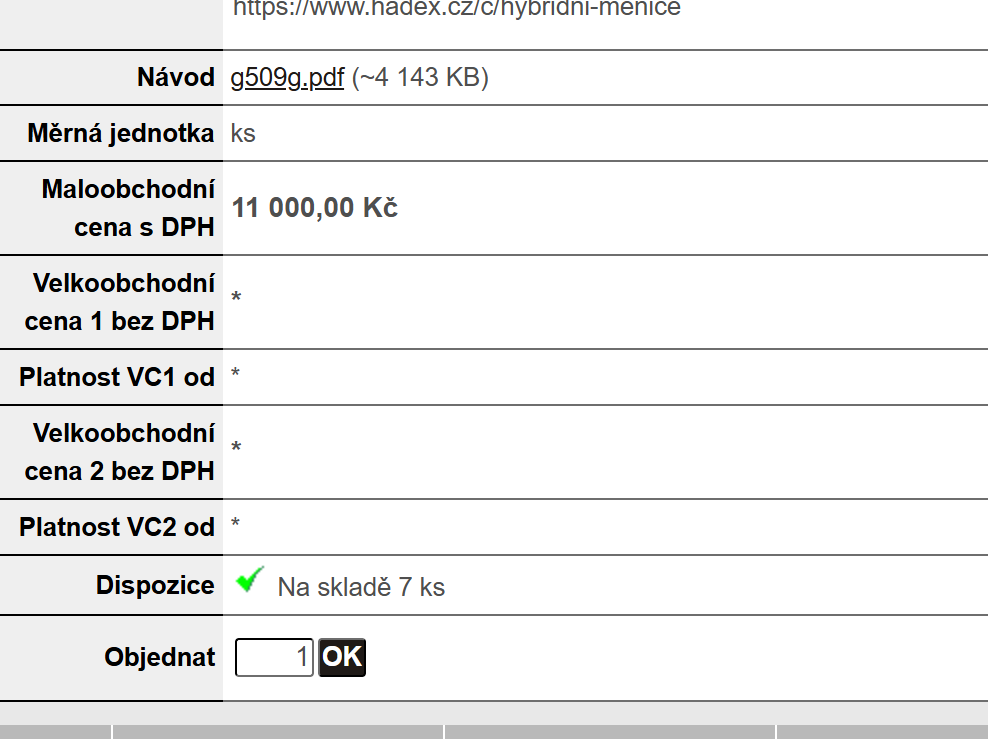

7 repasovaných 450V měničů? Co si o prodejní politice Hadexu myslet?

PS: V Hadexu občas taky něco koupím. Ale rozhodně tam kvalitní zboží neočekávám a nic důležitého bych tam nekoupil. Říkám tomu expediční sklad Aliexpresu

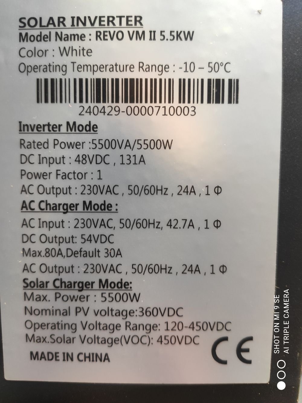

gupa píše: úte bře 18, 2025 9:50 pmŠlo by sem dát obrázek nálepky s parametry co bývá na boku bedny?
Mám naštěstí rozumnou a FVE kompatibilní ženuS tou indukční deskou opatrně. Manželka vzala za své, že zapínat více zon na boost není dobrý nápad ...

Re: Pomoc Revo VM plus 5.5 kW - 48 V
Několik známých chtě nechtě si tento měnič pořídili. Jeden si tím ohřívá vodu do bojleru a zásobníku do podlahovky a pracuje mu to jen přes den. Nyní co mu na jaře odešly LIxx baterie co měl pod tím, tak nyní i bez nich. Jiný známý tím bez problémů dobíjí Teslu a vodu. Oba bez zapojení line in. Prostě ten měnič je podle sdělení ideál pro dobíjení velkých aku a vodních zásobníků s potřebou malé baterie kvůli stínu atp. Třetí známý se rozhod nakonec po dlouhé debatě také pro toto že si to spáchá sám a za okouknutí a rad mých přátel co to už tak mají. V podstatě tyto měniče pracují celkem v pohodě. Pokud pracují. Byl případ kdy se do line out připlo cizích 230V ale po výměně tranzistorů to pracuje dál.
Ofico připojení je ale v háji, nemá to hlídač izolačního stavu. Takže pro čistý ostrov s panely hodně vysoko bez možnosti doteku asi ideál.
