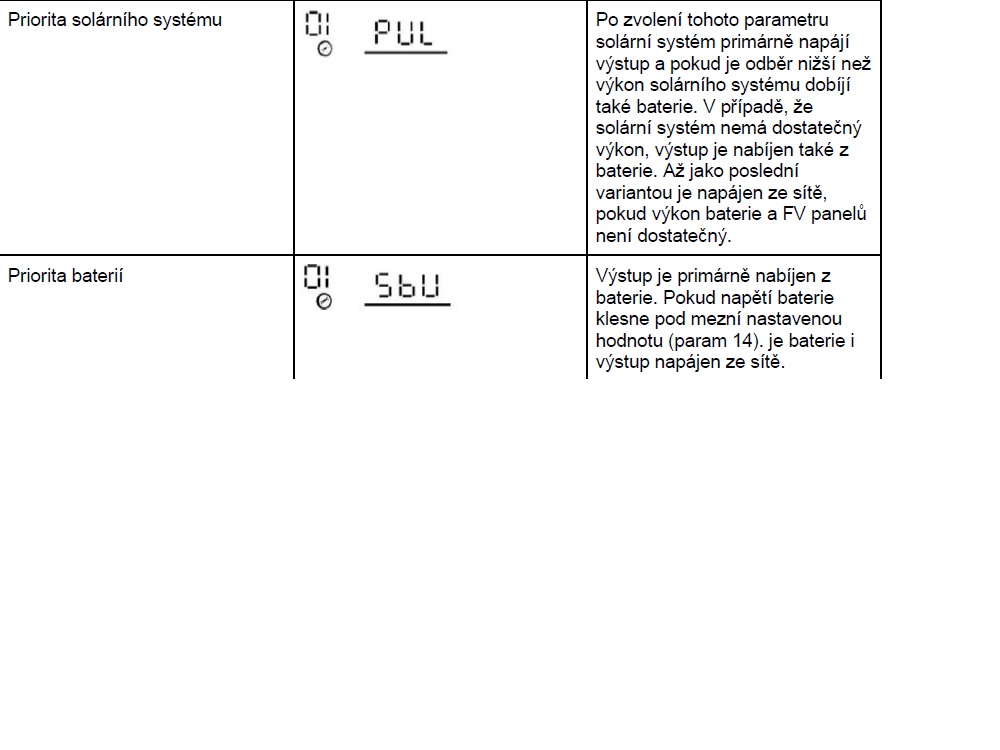

Jedná se o ten HV MPPT? V menu máš jakou volbu režimu a jak máš nastaveno menu 14?

Ano jedná se o MPPT . Volba režimu " priorita baterie " . 14 je nastavena na 54 V

Je nastavený správný typ baterie? Je nastavené že je měnič samostatný ? (Nepředpokládám že jich máš více)

Ano , mám tento návod. Nastavení mám takhle : 1 - SbU . 2 - 230 . 3 - 50. 4-USE . 5-57V. 6 -54 V. 7-47,3 V. 8 -47V. 9-050.marko250 píše:Vypiš tady veškeré nastavení co tam máš v menu. Je toho dost co se může chtít přepínat na DS ,jak procenta baterky,tak napětí.
Máš tedy tento? https://www.hadex.cz/g509d-hybridni-men ... 8-55kw48v/
10 -10. 11- SIG. 12 -APL. 13 - 60. 14 - 54V. 15 - 24 , zde jsem nic nenastavoval ( výchozí hodnoty ).
