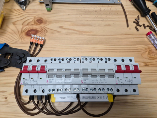

Predchystana prepinaci cast.
Levy vypinac DS, pravy vypinac FVE.
Levy prepinac varne centrum (2f indukcni deska, trouba), pravy zbytek. Dolu DS, nahoru (jako obloha) FVE.
Dalsi dva poly praveho vypinace jsou pro bojler a akumulacky.
3f cancour vlevo na lehko ve wago (aby se minto nekroutilo) je pro 3f tocivou zasuvku na dvore, bude to pak do 3f jistice v rade nad touto.

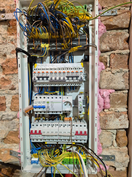

Fakt nemuze ani jedna lista jedna znacka :-D
Dole ucesat zeme plus par dratecku.
Misto 3f chranice bude 3f jisticochranic, jeste tam pribudou nejake jistice, no, a nejhorsi bude ucesat ten horni chumel. A vesele muzu pokracovat dale na "topici" rozvadec, ktery je hned o kousek dal.
Nepsal tu nekdo, ze tu skrinku mam malou? :-D

Re: Cipisova FVE
On asi každý rozvaděč je malý.
- skybor
- Příspěvky: 1523
Re: Cipisova FVE
Přesně, je to asi vlastnost všech rozvaděčů. Velké vypadají jen při koupi.
