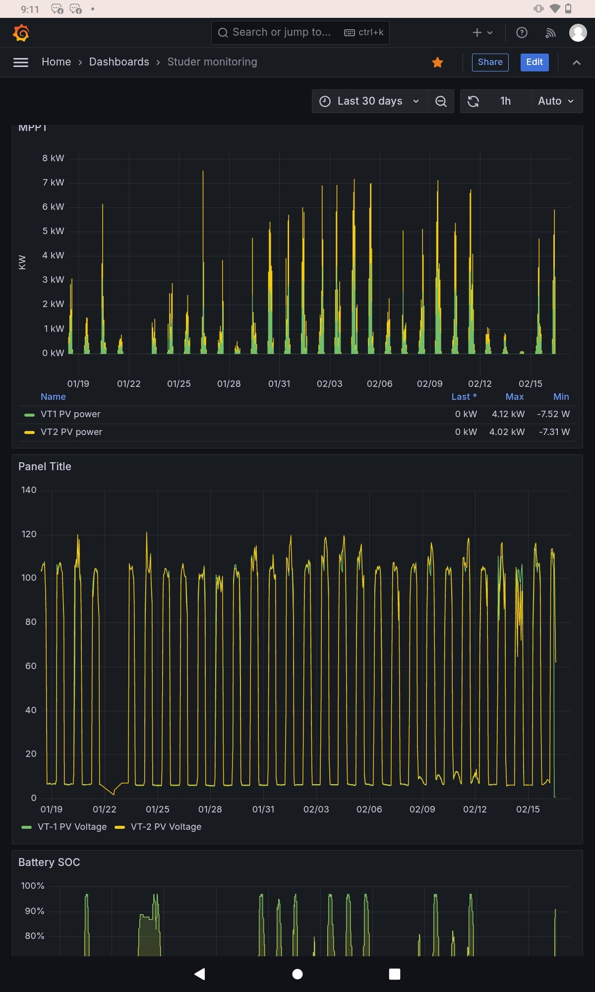

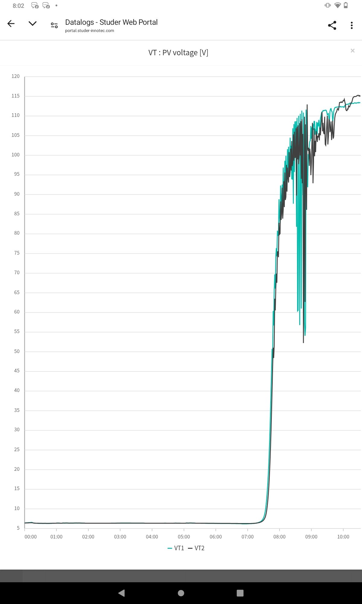

Nahraj sem obrazok zo studer portalu, zalozka variotrack, PV voltage. Voltage tam nema presahovat 120V, vtedy si v bezpecnej zone. Aj keby udrelo -30C.
- dusanmsk
- Příspěvky: 594
- Reputace:62
- Lokalita: Kladno
- Výkon panelů [Wp]: 11250
Re: Studer Variotrack VT80
Prakticky to odpoveda tomu co mam v grafane.

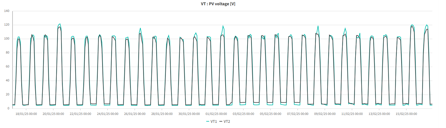

moje 2 instalacie
dlzka privodov je aka, aky priemer kablov?
