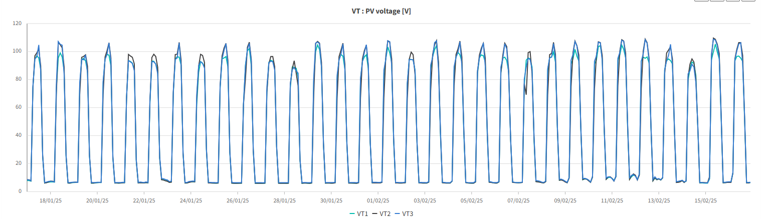

Suhlasim s @lui. Voc=47.6*3*1,2=171V. Limit pre VT60/80 je 145V. Keby to nebolo napisane v manuale aj s vypoctom tak nepoviem, ale ludia su skratna nepoucitelni.
Nahraj sem obrazok zo studer portalu, zalozka variotrack, PV voltage. Voltage tam nema presahovat 120V, vtedy si v bezpecnej zone. Aj keby udrelo -30C.

Prakticky to odpoveda tomu co mam v grafane.

moje 2 instalacie
dlzka privodov je aka, aky priemer kablov?
