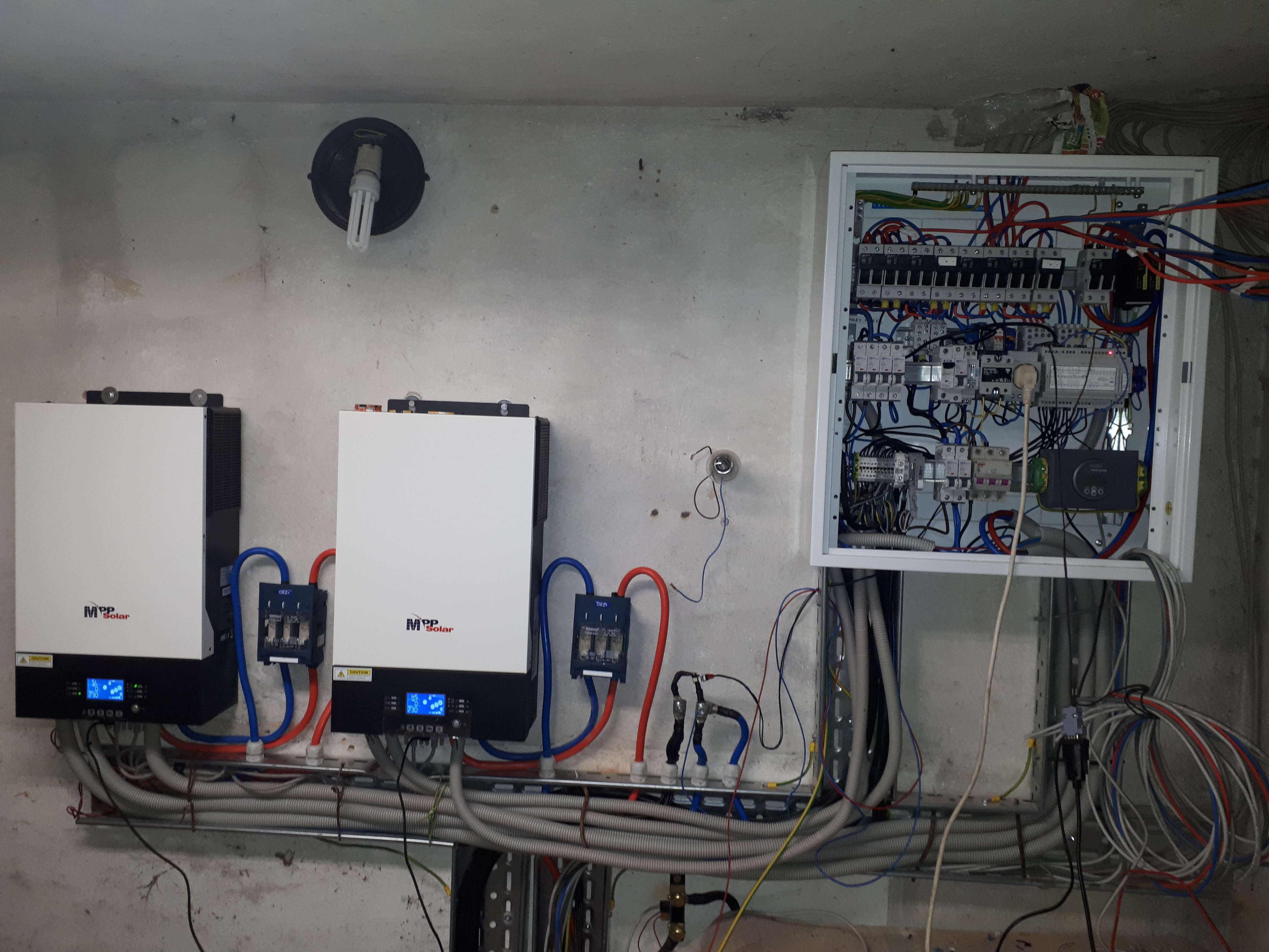

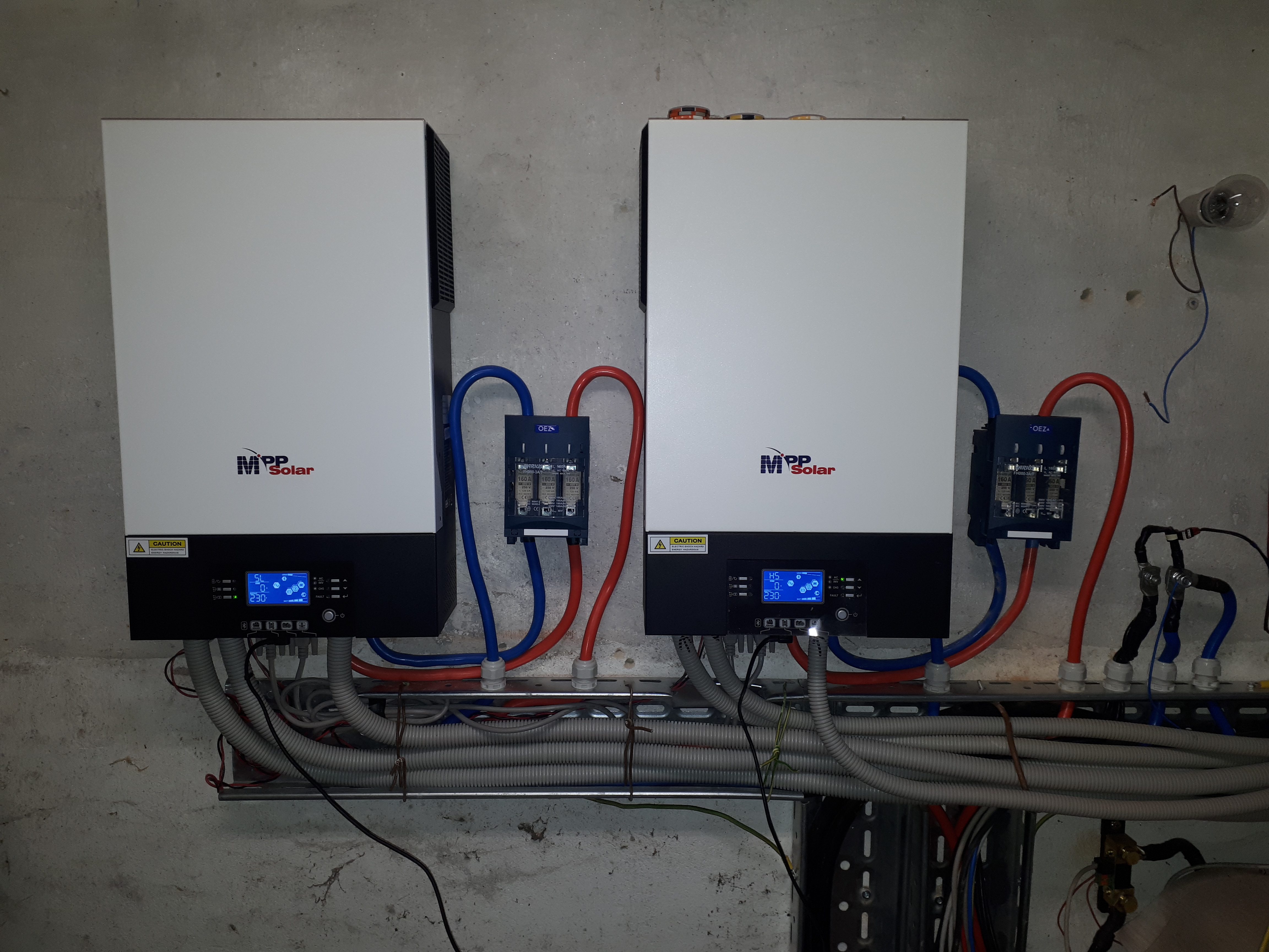

čas běží, dlouhé zimní večery a hnusné počasí trápící povícero z nás, mě donutilo využít situace a došlo k zimnímu vylepšení techniky používané ve výzkumné chatrči.
Ve zkratce, byl nainstalován, spuštěn, sesynchronizován a nastaven druhý měnič pracující v paralelním chodu s měničem 1. došlo tím k navýšení instalovaného výkonu v měničích na 10 kW sinus, ve špičce 20 kW.
Stále se využívá vytěžovač Greenbono, technika od Victronu, olovo, přešel jsem na dobíjení baterií ze sítě. A protože jsem nestavěl ani nikdy nechtěl stavět ostrov ale kombinaci ( lepší počasí svoje, horší počasí DS, tak jsem dnes domek odpojil a je napájen přímo z DS, elektrárna pojede v režimu vytěžovačů přebytků, tzn nabije akumulátory a co bude navíc jde do spotřebičů dle aktuálně zapojené kaskády. tzn podlahovka koupelna a přímotopy.
Chystám se na modifikaci elektrokotle kde budu používat 3 kW těleso k přitápění. o tom snad příště...
foto je přiloženo. chybí pár dodělávek, zakrytí žlabů, nějaký kosmetický věci a za letošek od května si myslím že to není špatná procedura. a hlavně měniče nejsou dobře uzemněny, musím namontovat uzemnění plechového obalu měniče na příslušné místo a dodělat pospojování kabelových žlabů. něco je a něco není ale zima bude dlouhá tak ať se na jaro pořádně připravím.

Ahoj Vítek.

Pekne to mas spravene. Tie menice su predpokladam sparovane a spojene na jednej faze. Ak by sa kazdy vecer jeden z nich na noc vypinal bol by to problem? Totiz to mam vo svojej hlave plan upgradu svojho menica a premyslam prave nad kombinaciou 2ks axpertov v paralelnom zapojeni. Ale aby zbytocne v noci nezrali elektriku obidva, tak by som nejakym jednoduchym casovacom jeden z nich vecer vypinal a rano, alebo ak bude poziadavke na plny vykon zapol.

Ahoj Jsou sparovane kraně dělí výkon mezi sebe zkoušeno horkovzuškou 2 kW, každý měnič dodával polovinu.. jak mají ty current haring kable tak jeden o druhym ví kolik dává do zátěže a plynule regulují svuj výkon tak aby každej dodával pulku výkonu.

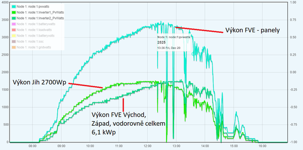

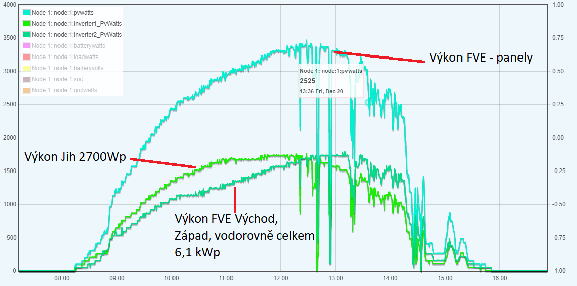

Pro zajímavost přikládám včerejší graf výkonu FVE - 2 x MPPT, vše vždy paralelně
Káždý z Vás to ví, ale nedá mi to. po přepočtu na instalovaný výkon v maximu dával jih 70%, a východo-západo-vodorovné jen 29% vše vždy vztaženo výkon / instalovaný výkon
tož zima je špatná to víme, východ a západ proti jihu dávaj taky prd, to taky víme. takže zde je důkaz !
Ještě jsem pro Vás kd spojujete panely paralelně udělal 2 testy.
1) zapojení stringů paralelní - napojeno na MPPT - osvícený západ, proud z každého stringu pod zátěží byl kladný.. ( každý string dodával )
je otázkou kolik a zda by to nebylo efektivnější kdyby byl na každé světové straně MPPT regulátor - to nebylo cílem měření
2) stringy na východ / západ spojeny do jednoho bodu ( + na + a - na - ) vpodstatě stejné zapojení jako je na střeše, jen s odpojeným kabelem do strojovny. měřením zjištuji zda teče proud do panelu neosvíceného v opačném směru ( neosvícený panel by se choval jako spotřebič)
osvětlené dodávají 200mA do neosvětlených panelů
Mějte klidné Vánoce a všem co jsem za něco vděčný at už rada nebo nakopnutí děkuji.
