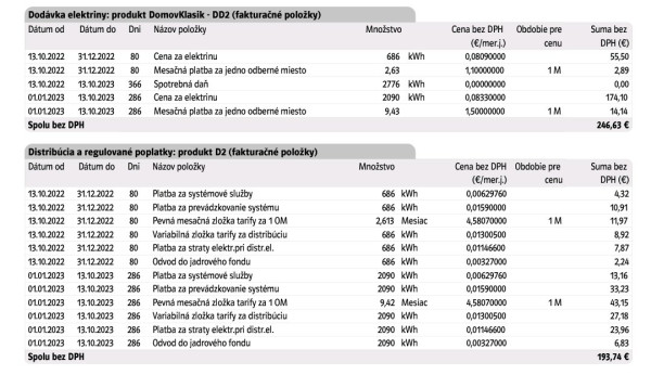

mirekcafa, ja som to spravil jednoducho.
za elektrinu platim 11 platieb za rok. mesacny fix mam 5€ s dph.
zobral som celkovu rocnu platbu odpocital rocny fix a vydelil spotrebovanou elektrinou. vyslo mi 0,19€. ked neodpocitam mesacny fix, tak som na 0,20€.
neviem ako v CZ, ale u nas sa prispevok do vsetkych moznych jadrovych, ekozelenych, darmozracskych fondov platí od kWh, takze ich skratka zapocitat musim, lebo ich neplatim, ked som v ostrove.
teraz si zoberiem investovanu sumu do elektrarne 2.772€ aj s panelmi co este nie su na streche, vydelim cenou za kWh a mam navratnost na urovni skoro 15MWh.
kedze este nemam za sebou zimu, tak to vychadza na 5,5 roka. po zime to cislo bude ine a hlavne presnejsie, pretoze sa este len v praxi dozviem, kolko budem pocas zimy zaveseny na DS a kolko spotrebujem.

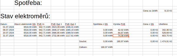

- mirekcafa
- Příspěvky: 477
- Registrován: úte zář 06, 2022 2:47 pm
- Reputace:33
- Lokalita: českotřebovsko
- Bydliště: českotřebovsko
Re: Návratnost investice do FVE
FVE mám druhým rokem takže jedu podle záloh které spočítá ČEZ s vyúčtováním v prvním roce provozu kdy FVE fungovala půl vyúčtovacího období mi sjeli z 4000,- na 2.000,- a po letošním vyůčtování to bude tak 1.400,- . Zatím to nikdy nepřestřelili a mě to to tak vyhovuje. A jako důchodce už vůbec nejsem investiční typ...Hyp píše: sob srp 03, 2024 2:23 pmA proč platit vysoké zálohy, když si je mohu snížit jak je potřeba
Měnič Easun SMX II 5,6 Kw, 8x Huasun HTJ 445Wp stříbrný rám, bifaciální, Lifepo4 16x 105 AH JK BMS
