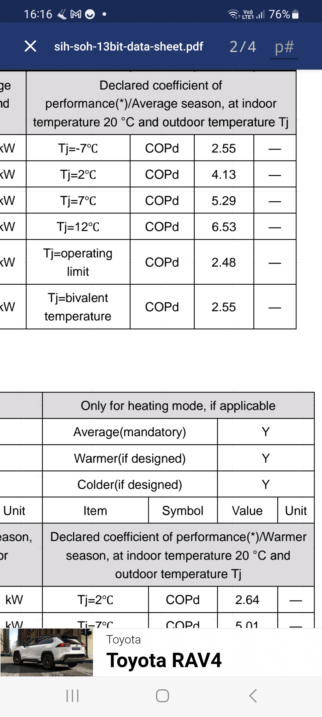

Re: Návratnost investice do FVE
Já bych s tím COP min. 4 byl docela opatrný. Ano, za ideálních podmínek to tak být může. Jak často nastávají?
- PetrDubi
- Příspěvky: 1954
- Reputace:339
Pokud je to sCOP, tak jde o sezónní COP a potom může mít COP při teplotách nad nulou třeba i 4 a při +10°C se blíží k 5, ale samozřejmě když je pod nulou, tak to COP jde dolu. Dost záleží na jakou teplotu se s tím topí, jestli nahřívá i bojler a podobně. Když to budu tlačit do podlahy nebo do stěn, maximální výstupní teplota vody bude do 30°C a bojler s tím ohřívat nebudu, tak bude COP vysoký. Když poženu do radiátorů 45-50°C a budu s tím ohřívat bojler i při mínus 10°C, tak bude COP nízký. A taky jiný COP bude na jižní moravě v 50 m nad mořem a jiný v třeba v Krkonoších..
- Příspěvky: 7044
- Reputace:682
Ta moje klima má sCop 4.1 a tady další data;
