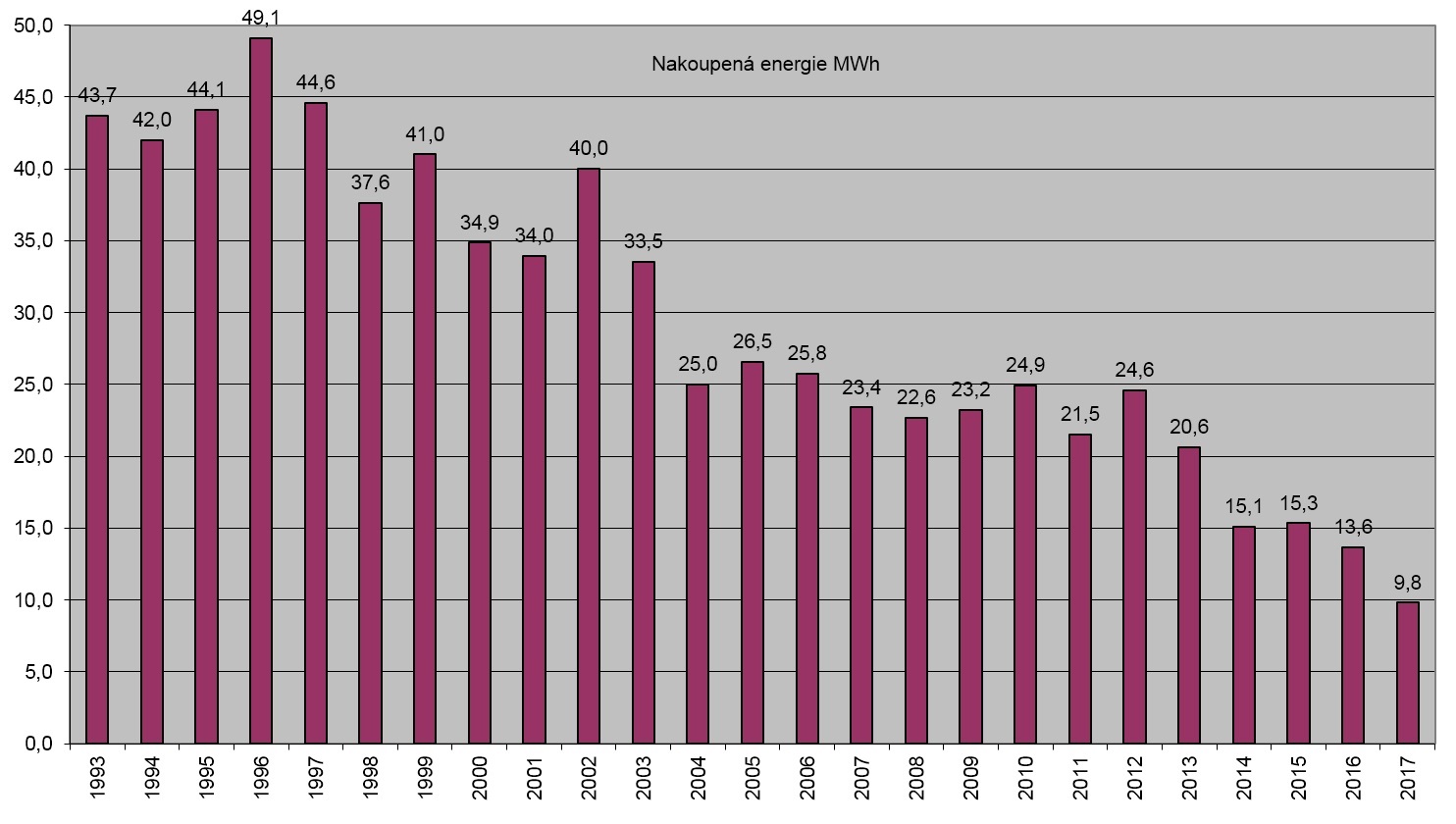

Myslím si, že nemá smysl vyčleňovat určitou část energetických potřeb domácnosti separátně (pokud k tomu není nějaký ekonomický důvod). Komplexní řešení celé energetické situace domácnosti může být výhodnější (a v mém případě prokazatelně bylo), než řešení jednotlivých typů energií samostatně. Pokud se totiž sjednotí původní roztříštěnost pocházející z historických hodnocení výhodnosti energetických sybsystémů, lze dojít k řešení, kdy se některé části jednotlivých energetických subsystémů začnou s výhodou používat společně a celkový ekonomický efekt může být lepší.střídač_N píše:Jest tak. A doplněno.pezizka píše:..... Jest tak?
Sám jsem řešil zásobování energií ve formě elektřiny v ranném stadiu také odděleně od ostatních energií. Postupně jsem však došel ke komplexnímu řešení, které dává lepší energetické i ekonomické výsledky než ty nejlepší separátní řešení. Vzhledem k tomu, že se mohu ohlédnout po relativně dlouhé historii zaznamenaných dat, mohu prokazatelně vyhodnotit, že komplexní řešení je výhodnější.
Poslední schodek (2016/2017) vznikl díky komplexnímu pohledu na řešení energetického managementu domácnosti.

10MWh/rok ze sítě včetně topení je pěkný, je k tomu ještě nějaký dřevo, nebo jinej zdroj energie, kromě slunka?

Re: HDC-FVE
Dřevo je jen do krbu, ve kterém se topí jen výjimečně (za topnou sezónu 2016/2017 asi dvakrát dva koše dřeva a vánoční stromek - nejdražší topení) pro pohodu a kouzlo otevřeného ohně. Těch 9,8MWh za 2017 se skládá z 7168 kWh NT, 449 kWh VT a 2187 kWh plynu. To je kompletní nakoupená energie včetně topení, vaření a ohřevu TUV. V současné topné sezóně jsem krb ještě nezapálil (vánoční stromek v krbu ještě čeká na svou příležitost) a plynový kotel je vzhledem k teplému průběhu zimy zatím také odstavený.
Re: HDC-FVE
Tak to já mám úplně jiný skóre. Od 22MWh elektriky v roce 1996 komplet TUV, přímotopy, nezateplenej barák, po 2017 - 2.7MWh elektriky + odhadem 14MWh ve dřevě. Jeden rok to bylo i míň elektriky, ale uvědomil jsem si, že topení v krbu při nadnulovejch teplotách je dražší, než elektrikou přes klimatizaci. Při současnejch cenách dřeva uvažuju o tom, že se na to vykašlu, ale už jsme si na to topení v krbu jaksi všichni zvykli.

Re: HDC-FVE
I když vím, že kybos má pravdu, přesto mi to nějak nesedělo, něco tam v tom komplexnu chybělo. Dumám, dumám a nakonec mi to došlo. Nojo, je to ta druhá polovina pravdy, cena toho komplexního řešení.kybos píše:...... Postupně jsem však došel ke komplexnímu řešení, které dává lepší energetické i ekonomické výsledky než ty nejlepší separátní řešení.......
Takže ano, lepší výsledky tu jsou, ale kolik ty výsledky stály. Jaká je cena za 1kWh včetně pořizovacích nákladů. Předpokládám, že do toho komplexna taky patří. Bez času to nebude ono, tak zvolme 10 roků.

Re: HDC-FVE
Zcela správně, čas tu hraje také svou nezanedbatelnou roli. Bude to s ním ale poněkud složitější. Nelze asi jen tak od pasu střelit jednu životnost na celý komplexní systém. Nepomohla by zde ani věštecká koule a jak jsem se sám přesvědčil ani kvalifikovaný odhad životnosti jednotlivých komponent by nebyl dostatečně přesný. Vždy zde pracujeme jen s určitou mírou pravděpodobnosti. Když se ohlédnu zpět tak mohu některé původní odhady životnosti komponent prohlásit za zcela chybné. Pokud vezmu například větrnou elektrárnu, které jsem na základě informací od výrobce prognózoval 10 let života a ekonomiku jsem počítal na 7 let návratnosti, tak z dnešního pohledu po šestnácti letech provozu bych mohl tvrdit, že jsem se spletl minimálně o polovinu. Když vezmu fototermický systém z minulého století, u kterého jsem díky obyčejnému solárnímu laku na absorbérech prognózoval maximálně 12 let životnosti, tak jsem byl taky mimo realitu. Pokles jejich výkonu není tak významný, aby je bylo nutno zlikvidovat. Jistě je lepší být na straně bezpečnosti a zvolit raději nižší předpokládanou životnost ale rozhodně ne jednu na celý systém. Každá z komponent má jinou životnost a její renovaci musíme započítat do provozních nákladů. Životnost celého komplexního řešení je většinou delší, než životnost spotřebních dílů. Důležitá je prevence, která může rozhodnout o ekonomice celého systému. Největší nebezpečí je, když se odladí počáteční potíže a systém se rozběhne do bezporuchového provozu, nechat se tou bezstarostností ukolébat a ignorovat potřebné prohlídky a obměny spotřebních dílů. Uvedu příklad: Odkládání výměny ojetého ložiska ventilátoru střídače na VE mne stálo výměnu celého střídače. Neprovedení pravidelné vizuální prohlídky stavu filračních kondenzátorů mne stálo výměnu polovodičových prvků u dalšího střídače. A to je ta podstatná část provozních nákladů, které ve výsledku zásadně pohnou s cenou vyrobené kilowatthodiny. Dalším hlediskem může být morální životnost systému, kdy může nastat stav, že budeme fyzicky funkční komponenty vyřazovat z důvodu jejich morálního zastarání.
Jinak si myslím, že cena komplexně řešeného systému bude nižší než pokud bychom řešili jednotlivé subsystémy bez vzájemných vazeb zcela nezávisle a to zejména pokud se jedná o energetické subsystémy.
