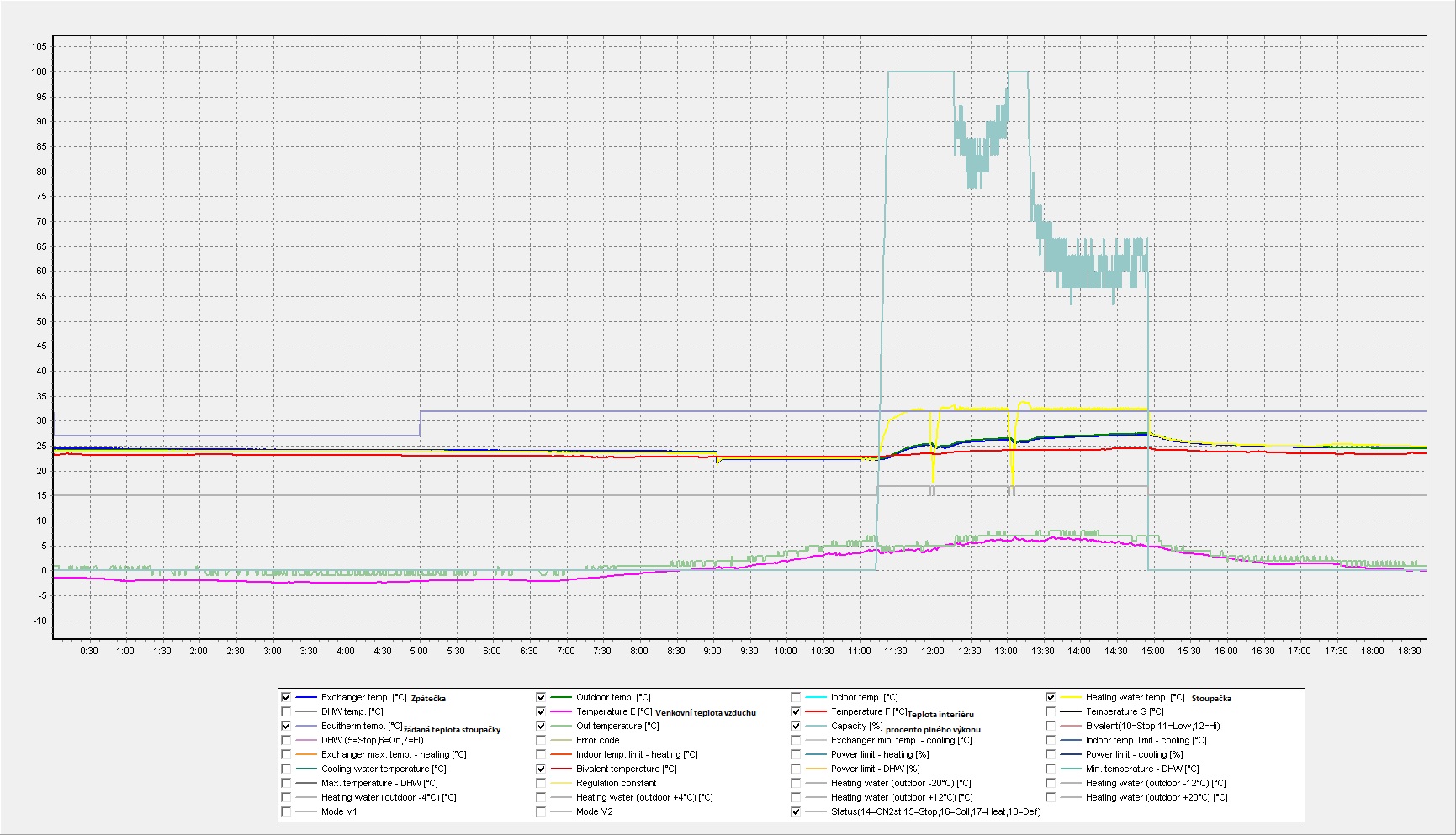

Re: HDC-FVE
Dnes to skoro vyšlo, přisával jsem ze sítě relativně málo oproti předchozím dnům temna a to jen proto, že ještě nemám zařízený ohřev TUV tepelným čerpadlem a fototermika má děravou akumulační nádrž (dnešek by TUV fototermika s přehledem pokryla, bečka má použitelnou teplotu ale je bez tlaku). Ale kolik takových dní se v zimě vyskytne? Myslím, že by se daly spočítat na prstech. Na to, abych byl dnes nezávislý bych potřeboval alespoň 10 kWp. Ze 7,5 kWp jsem dnes vyrobil 19,590 kWh brutto (elevace není optimalizovaná na zimu a svítilo jen odpoledne). Při účinnosti 75% mi zůstalo 14,7 kWh netto z toho padlo 11 kWh na topení (kompletně pokryto), 1,5 kWh spolkla myčka, ze zbytku jsem ze 30% pokryl ostatní spotřebu (5 kWh z DS) a TUV jsem ohříval jen z DS.střídač_N píše:Jinak myslím, že "7,5 kWp poly +3x Tristar MPPT60 (>25 MWh) + 48V VRLA 540 Ah + LiFePO 300 Ah + UPS 6kW" je již bez nákupu z DS i v zimně. Ještě tak jeden až maximálně dva panely k tomu tepelnýmu čerpadlu a je zajištěno i topení na slunce v celoroku.
Takže musím souhlasit s Kyocerou, že je potřeba přidat panely, ale střecha už je téměř plná. A tak mi nezbývá než pokorně přisávat z DS v nejnižším tarifu.
Edit: doplním ještě dnešní topení
