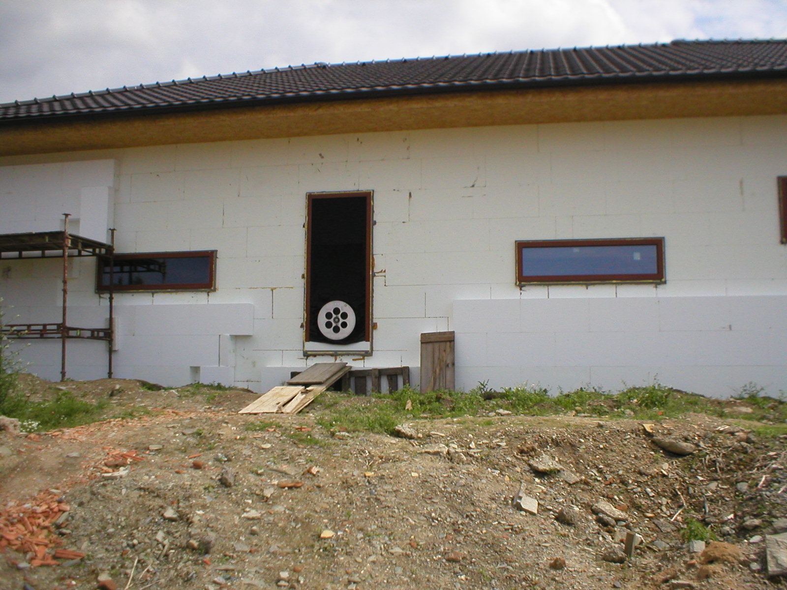

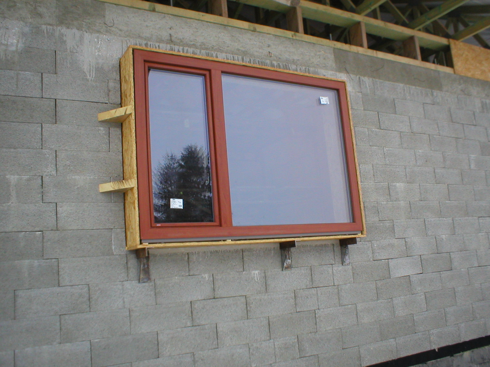

Jeden takový baráček jsem navrhoval, koučoval a částečně jsem se podílel i na realizaci. Teď provádím energetický monitoring.Ronn píše:Postavíš PD s izolací 40cm po celkové obálce bez výjimky tedy i pod fundamentem, okna 0,65, předokenní žaluzie, rekuperaci s velkým výměníkem * a dobře zaizolovanými přívody/odvody (min10cm) s vodním předehřevem při teplotách po -2°C, všechny detaily velmi precizně utěsníš - jako fakt dobře a všechno, jako vytápění použiješ invertor klimatizaci **, osvětlení LED a lepší, v rozvaděči nemáš nesmysly jako jákybos píše:Zajímalo by mne (a možná i ostatní) jak se dá dosáhnout celkové roční spotřeby energie menší než 5 MWh a jaké je v tomto případě rozdělení na jednotlivé druhy energie., využíváš slunečních zisků s možností dobrého zastínění v létě a dobré regulace.
A k tomu postupně směřujiTopím na 23°C. Min rok jsem byl na 17MWh. Tento rok bych se chtěl dostat pod 10MWh, díky instalací baterií, instalací invertoru a opravy několika netěsností, které se/jsem objevil. (Už jsem vyměnil přidřené čerpadlo a opravil porouchanou lednici) Zvažuji instalaci několika dalších panelů.
Aktuálně: Celková plocha obálky budovy 664m2, dvě děti, polským krbem s účinností někde mezi 70-75% prohodím ročně 3m dřeva => to mi dá ~4MWh, FVE vyrobí 4,1MWh, DS poslední účt. období 5,1MWhTOTAL: 13,2MWh.
A tady je otázka zda počítat i přebytky, které v létě pálíme ve vodě, aby nám pak voda zase vychladla?
Postavili jsme PD s izolací 40 cm (stěny a podloží) a 50-60 cm strop, trojskla pro pasiv, zatím je bez rolet, má rekuperaci s velkým výměníkem, dobře zaizolovanými přívody (min 20 cm), s předehřevem/ chlazením v zemním registru, všechny detaily perfektně utěsněny a ověřeny blowerdoor testem (0,26). Jako vytápění jsme zatím použili topnou spirálu v akumulační nádrži, jelikož invertor se jevil v současnosti jako nerentabilní investice (ale s jeho instalací se výhledově počítá - až bude příhodná cena), osvětlení pouze LED s centrálním řízením. Sluneční zisky se plně využívají. Dům je bez komínu, plně elektrifikovaný s vlastní vodou. Do spotřeby počítám i přebytky fotovoltaiky, které skončí v akumulátoru teplé vody. Topí se na 24°C, dva dospělí a malé dítě. Ale s celkovou spotřebou jsme se za uplynulý rok dostali jen na 10,4 MWh. Složení 5,74 MWh DS (5 MWh NT, 0,74 VT) a 4,66 MWh FVE. Baterie jsou nainstalovány (i když jen olovo) a pár týdnů už běží i několik fototermických panelů (jejich výkon není monitorován ani započten). Spotřebiče jsou v A++. Dokážu si představit, že instalací invertoru by se dala spotřeba stáhnout pod 8 MWh, něco málo by se dalo ušetřit roletami, ale pod 5 MWh se to asi nemá šanci dostat.

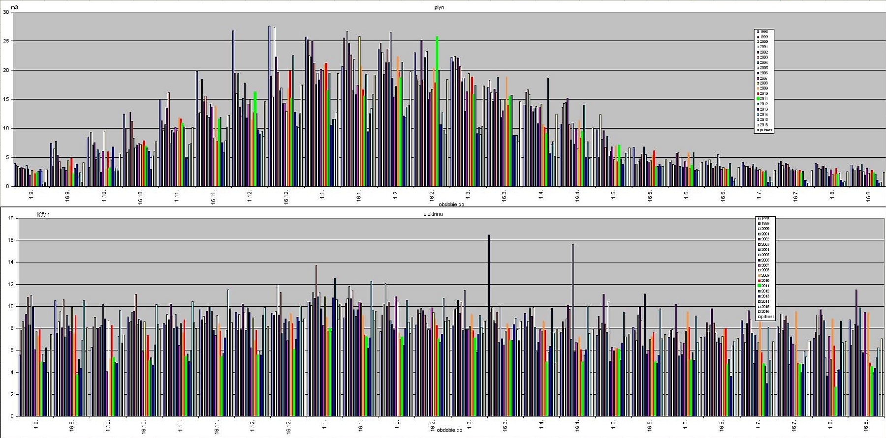

Pripájam dlhoročné štatistiky spotreby plynu a elektriny. Je tam vplyv zlepšenej regulácie, výmeny kotla, zateplenia stropu, výmeny okien, výmeny spotrebičov a polárnej žiary
Všimnite si prosím vplyv využitia prebytkov FVE na úsporu plynu v letných mesiacoch počas posledných cca 3 rokov.

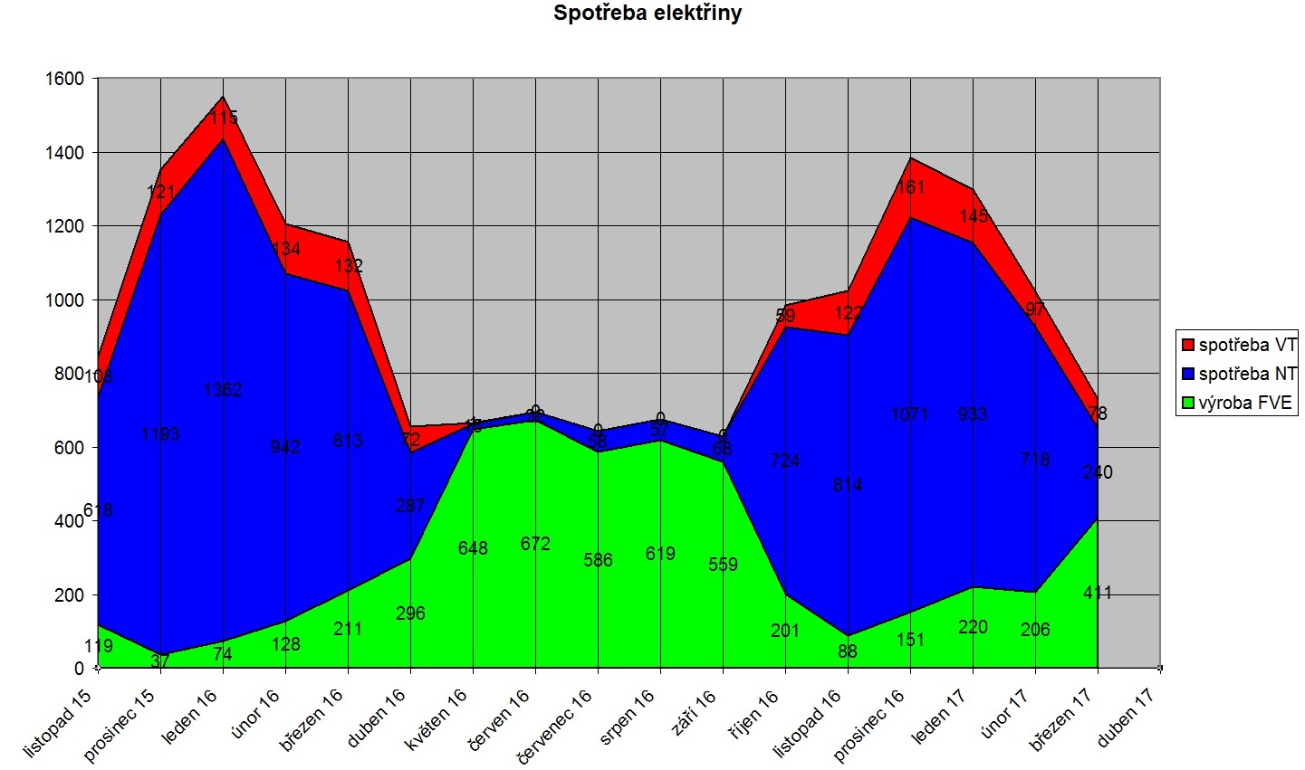

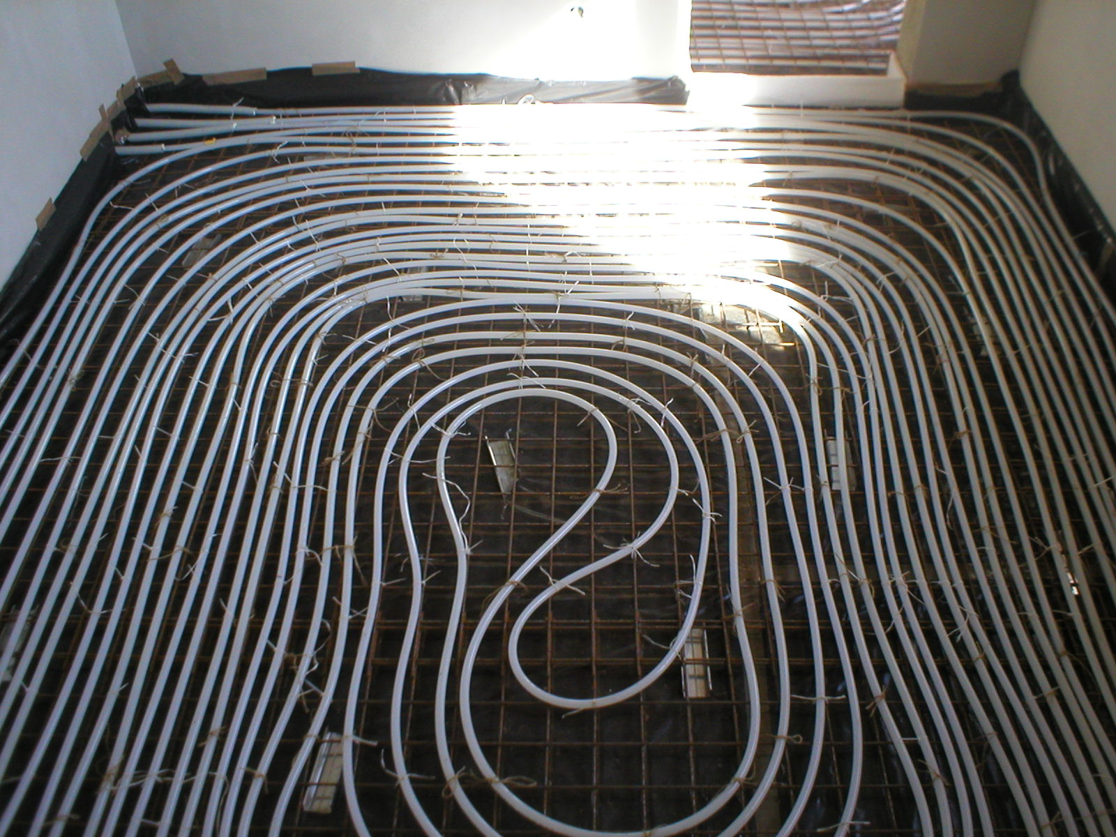

Vytápění je extrémně nízkoteplotní a vysoce akumulační, hustota kladení trubek je vysoká, trubky velkého kalibru (D20). U obvodových stěn je hustota kladení trubek vyšší. V potřebných místech je vodivost podlahy zvýšená dvojitým ocelovým armováním.Ronn píše:... pro případ, že již máš nízkoteplotní vytápění.
Pokud odečtu FVE, jsem na 5,74 MWh z distribuční sítě a je předpoklad, že se bilance příští rok ještě zlepší díky čerstvě nainstalované fototermice.Ronn píše:Pokud máš FVE a akumuluješ, meta 5MWh je opravdu výzva. Proto jsem se ptal, co s těmi přebytky a) Počítat avšak bez ztrát vychladnutím?

Aby byly výsledky srovnatelné uváděl jsem hodnoty spotřeby včetně FVE (neměřená fototermika se na výsledcích uplynulého roku ještě příliš nepodílela). Zajímaly mne hodnoty spotřeby. To jakým způsobem bude pokryta už je věcí každého jednotlivce, zda a v jakém poměru ji pokryje z distribučních sítí nebo z obnovitelných zdrojů různých typů.

Add podlaha - nekompromisní řešení
Mám 10% Tvého množství trubek v podlaze (za 90% Tvého množství ve zdech a stropech) s teplotním spádem 27/24°C taženo v 16mm. Pro dokonalý přestup potrubí-beton zalito litým betonem CemFlow. Abych minimalizoval dobu běhu čerpadla zvýšil jsem teplotu 4°C. Žádný strach. Po 14 dnech od vylití jsem beton natápěl až na 35°C (každý den + 5°C/den pak sestup po 5°C/den, abych zajistil přetvoření betonu. Tímto jsem snížil dobu běhu čerpadla na 30%. (Magna - 60Wh)
Na kolik topíš vodu a kolik hodin denně ji tam honíš, jaký je minutový průtok?

A) Z toho grafu není úplně zřejmé zda odběr z DS jaro/léto/podzim je důsledek souběhu více spotřebičů nebo malé kapacity baterií ve vztahu ke spotřebě, ale asi obojí. A z toho plyne pořešit souběhy a velikost baterií.

F) Přiteplit fundament okolo, dával jsem 50Cm XPS, ale je to neskutečná raketa. Takže sklep jsem obložil bigbagy 1x1 s pěnosklem - to vyšlo levněji. Snadné na provádění, umožňuje případnou odkrývku a nic to nežere

Jak jsi řešil okna? Rovnou k věci síla izolace v tomto detailu a detail?

Add. "Rozvody TUV jsou řešeny v podlaze v polovině izolace a mají tedy kolem sebe 20 cm EPS." - Máš data o teplotě ZD při styku s EPS? U mě ZD na 45cm pěnoskla a jsem na 15°C.. Izolace samo o sobě nestačí, nesmí být nikde nezalepené spoje, aby mezi potrubí a izolaci nevnikal/neproudil vzduch. V tom se často chybuje. Vzduchotěsnost na super, za to větrotěsnost na po... Tím, že máme oba "beton house" je každá skulina na vnější obálce problém a proto tmelím silikonem i popraskaný trám. Po třech letech si to sedne/vyschne a to doslova a pak už je to v pohodě. Další pomoc by mohla být v instalaci termostat ventilu hned za AN, aby do trubek šla voda max. o teplotě 50°C.

Rozvod studené vody je vedený pod EPS na úrovni podkladního betonu.Ronn píše:Add. přebytky - máš recht. Každá technologie má své. Takže AN i bojler je třeba zateplit 50cm a více. A přívodní potrubí takéStudená ochlazuje a teplá chladne.
Technická místnost je sice vybavená také podlahovým topením, zatím však zůstalo natrvalo odstavené. Ztráty technologie ji v zimě stihnou nadstandardně vytopit a v přechodném období a v létě se přebytky odvětrají. V zimě část přebytečného tepla přemístí rekuperační větrání do obytné zóny.Ronn píše:... Tech místnost "aktivně" nevytápět.

To už probíhá a je to na grafu výroby od května do září dobře vidět.Ronn píše:Omezit přebytky a ponechat je v letních měsících na střeše.

Okna jsou s předsazenou montáží instalována uprostřed izolace. Technické detaily izolace uložení oken jsou sice na jedničku (ty jsem si pohlídal) ale co se týče výrobce rámů, tak jsme vsadili na špatného koně. Při testech termokamerou po osazení v reálném provozu vyšlo najevo, že okna nemají ani náhodou parametry dle předložených certifikátů dokonce se jim ani zdaleka neblíží. Po roztočení právní mašinérie dodavatel zjistil, že má příliš silného protihráče, po poradě s výrobcem zatroubil na ústup a raději vyhlásil úpadek a položil firmu, než aby se k problému postavil čelem a dodané komponenty vyměnil. V tomhle státě si za pár korun koupí jiné s.r.o., které přihlásí na jiného bílého koně a bude škodit beztrestně dál. Mám k dispozici poměrně podrobnou dokumentaci instalace, ve které by těžko hledali skuliny a standardní výmluvy oknařů by neobstály. Jako technický dozor jsem fotil většinou detaily, které se nepovedly, abych zdokumentoval, co se musí před dalším postupem prací napravit. Například okna byla dodána s přehozenou fixní a otevíratelnou částí (středové konzoly se proto musely po montáži přehazovat).Ronn píše:Jak jsi řešil okna? Rovnou k věci síla izolace v tomto detailu a detail?

Tak s těmi okny je to takhle snad u všech, a je jedno jestli plast nebo dřevo - to místo napojení parapetního plechu není nikdy lepší, já tam při -10°C venku a 22°C vevnitř naměřím 14°C ve spodním rohu okna. Ta podkladní lišta co je dodávaná s plast. okny je děs. Aspoň jsem ji vyplnil pur pěnou z pur panelů a z vnitní strany přidal 3cm extrudovaného plystyrénu - on ten vnitřní parapet stačí pod okno zasunout 0.5cm, nemusí to být 4cm pod okno. Ani tak to není lepší. Při instalacích kontaktních zateplení jsem se vždy snažil rám co nejvíc překrýt polystyrénem, na mým domě je dokonce celej pod polystyrénem, což podstatně zlepší teplotu na rámu, ale na spodní straně se to takhle udělat nedá. Někomu se okna bez rámů nelíbí, ale mě to nepřijde, už to tak mám 15 let... Možná by to bylo o něco lepší s plastovým venkovním parapetem...
Za kariéru zateplování jsem pouze jednou dával okna předsazeně, ale míň, jenom o sílu okna, tj. pod oknem dřevěný hranolek a na bocích a nahoře upevněno plech. pásky dodávanými s oknem. Zevnitř samozřejmě fólie a mezi polystyrén a okno "molitan" co mění svůj objem podle potřeby, ve dvou páscích vedle sebe...
