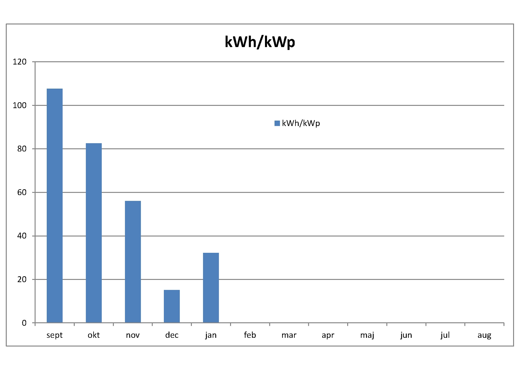

Re: Test regulátorov s pripojením panelov 1P
Po prvom mesiaci je to lepšie ))

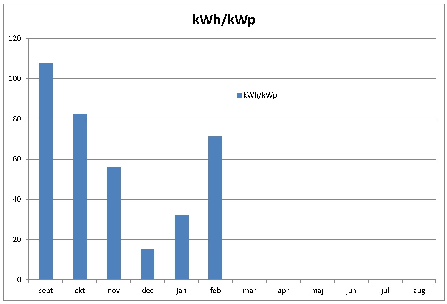

Február nesklamal, aj keď výkyvy počasia sú práve na rozhraní mesiacov. Koniec februára výrazne slnečný a dnes 1. marca od rána prší.
Vidiet co robi dobra geograficka poloha FV. (a to urcite existuje este lepsia od teba)
U mna: prepocitane na 1kWp
12.18. 17,4kWh
01.19. 30kWh
02.19. 54,4kWh
12.18. 17,4kWh
01.19. 30kWh
02.19. 54,4kWh
500Wp seriovo balkon JZ a 960Wp paralelne strecha J a JV,
epsolar 2210, 24v 19xKPH 150 + 12xSunica 70 cca 3,3 kW/h, menice modif. sinus 1000W cina a PJ 3000W LF

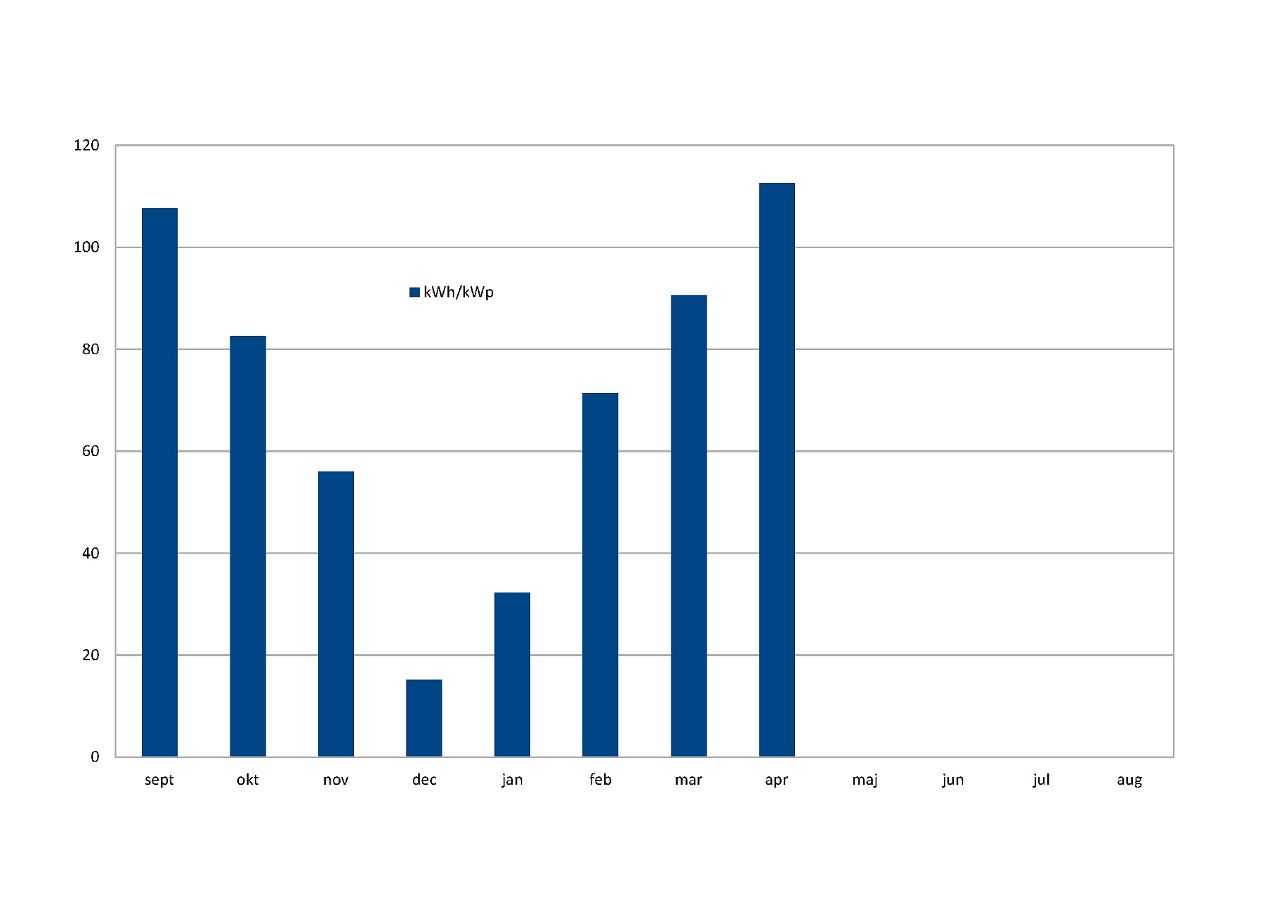

Update bilancie vyrobenej energie z 1 kWp za apríl.
U mna april uz bol taky standart 110kWh z 1kWp. Skoro to iste ako u teba.

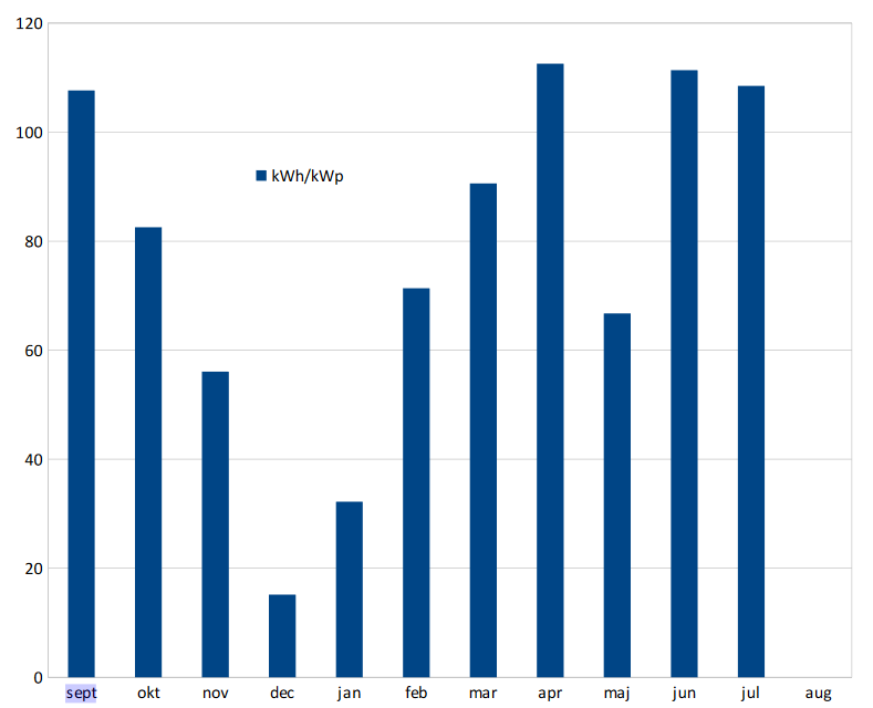

Chýba doplniť do ročnej štatistiky už len jeden mesiac. Neuvážene som v máji a v júni kvôli prebytkom odpínal dva panely z meranej trojice, čo som si uvedomil až neskoro. Niečo tam teda v bilancii chýba, škoda. Ale keď dôsledne prepočítam zachytenú energiu na priemer za jeden deň, potvrdí sa mi staré meranie urobené po spustení FVE. Pomer zachytenej energie je v pomere 0,5 / 3,5 za zimu / leto. Teda 1 / 7. Je to v určitom zmysle aj charakteristika lokality, kde mám panely, vôbec nie na ideálnom mieste.
Rok ubehol akosi rýchlo, môžem uzavrieť štatistiku. Nie je celkom presná, lebo v máji, júni a v auguste bolo neznámo koľko dní, keď som opúšťal domácnosť a prebytky nebolo kam dať... Takže súčet energie získanej za rok z 1 kWp za regulátorom je 947 kWh bez spomenutých nevyužitých prebytkov.

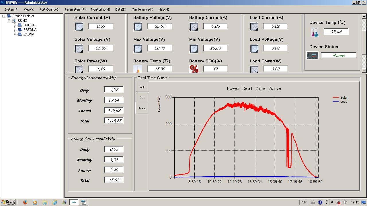

Vrátil som sa po čase k môjmu EPSOLARU 4215 a kým je vysoké leto a nehrozia zásadne žiadne tiene ( ako tu :
https://forum.mypower.cz/viewtopic.php? ... %88#p60946 ),
urobil som si porovnávacie meranie s čiastočným zatienením jedného panela v stringoch 2S a 3S. Panely sú LDK240, tentoraz však sklonené o 30°. Vyrobil som tieň položením pásu 30 mm a 320 mm priamo na panel tak, že som clonu posúval každých 15 sekúnd vždy o polovicu rozmeru článku, samozrejme naprieč kratšou stranou panela. Tam a späť, ako ináč ... Napätie na paneloch a výkon za regulátorom je na obrázkoch.
