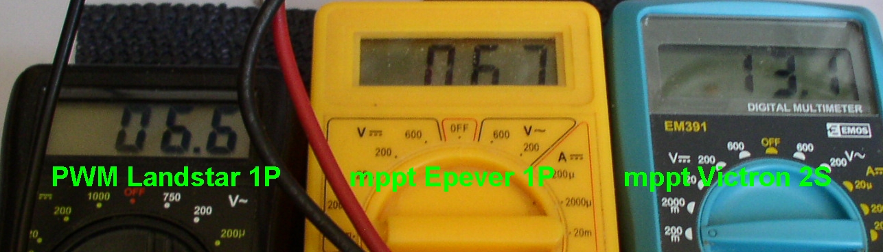

Strávil som teraz dosť času sledovaním parametrov nabíjania, všímam si prúdy z regulátora, na napätia na vstupe mi nezostávajú žiadne voľné multimetre ((
Môžem však potvrdiť, že všetky sledované mppt regulátory ( viď môj podpis ) sú rovnaké v jednom - v intervaloch blízkych polhodine ( možno častejšie ) prerušia dodávku prúdu, zrejme preto, aby zistili stav batérie. Potom viditeľne aspoň dvakrát začnú " dávať " a prúd zakolíše od maxima po nulu, hľadajúc mpp. Nemám bohužiaľ zapisovanie dát regulátorov, ale predpokladám, že v čase pauzy nezaťažia panely nejakou vlastnou vnútornou záťažou ani na okamih a na svorkách regulátora je skutočné VOC, resp. X x VOC.. Chcel by som toto pripomenúť v dnešných studených dňoch ako varovanie pre tých, ktorí majú dlhé stringy napäťovo " na doraz ".

Epsolar je teraz mimo môjho záujmu, nesledujem túto závislosť. Ale počkal som si dnes na tie momenty, kedy merané regulátory "prepočítavajú" a multimetrom som vymákol napätie na vstupe :
Epever 1P : 34,1 V
Victron 2S : 71.2 V
Že je to nepresné a multimeter nezobrazí presnú hodnotu špičky, nie je dôležité, dôležité je, že JE TAM !!!
Dnes je polooblačno, ale bez oparu, tak dokumentujem o 11:21 pri vonkajšej teplote + 1 °C toto: Momentálne je už slnko kolmejšie k panelom, Victron obmedzuje svedomite prúd na 15,0 - 15,1 A
15*27,3=409,5 W.
A hrdinské PWM dáva pekne 7,7 A :
Epever 1P : 34,1 V
Victron 2S : 71.2 V
15*27,3=409,5 W.
