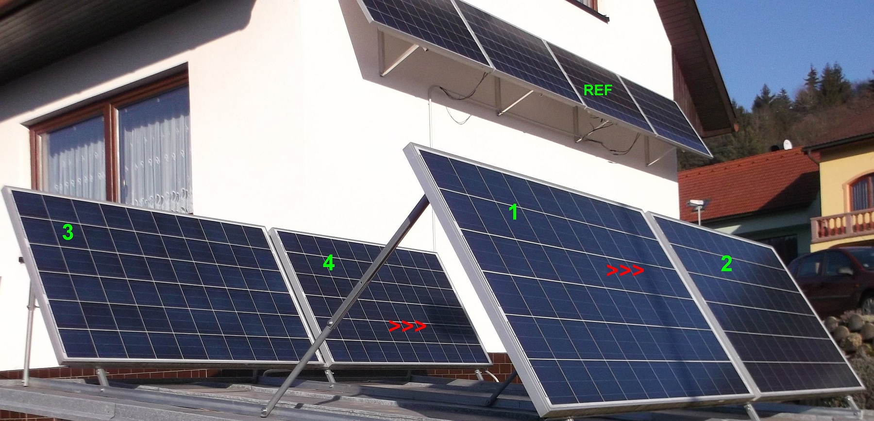

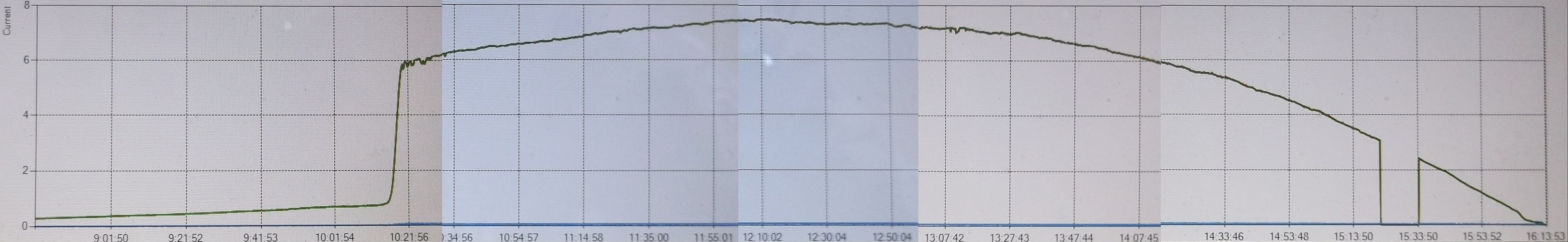

1/ Prúd z regulátora pri pripojení 1P
8.1.2017.
Podmienky:
Wp 250
Voc 37,3 V
Vmpp 29,9 V
max. deklinácia slnka 18°53`
Sklon panelov 31° k zvislici, orientácia 188°.
4 rovnaké panely a 4x rovnaké pripojenie – konektory, vodiče, istenie.
Plné rovnocenné oslnenie všetkých panelov od 11:10 hod do 15:40 hod.
Vonkajšia teplota -20,8 °C až -7,9 °C.
Obloha nie je celkom číra.
Stabilné napätie batérie 27,2 až 27,3 V.
Všetky hodnoty prúdu sú merané bočníkom za regulátorom a sú prepočítané na jeden panel.

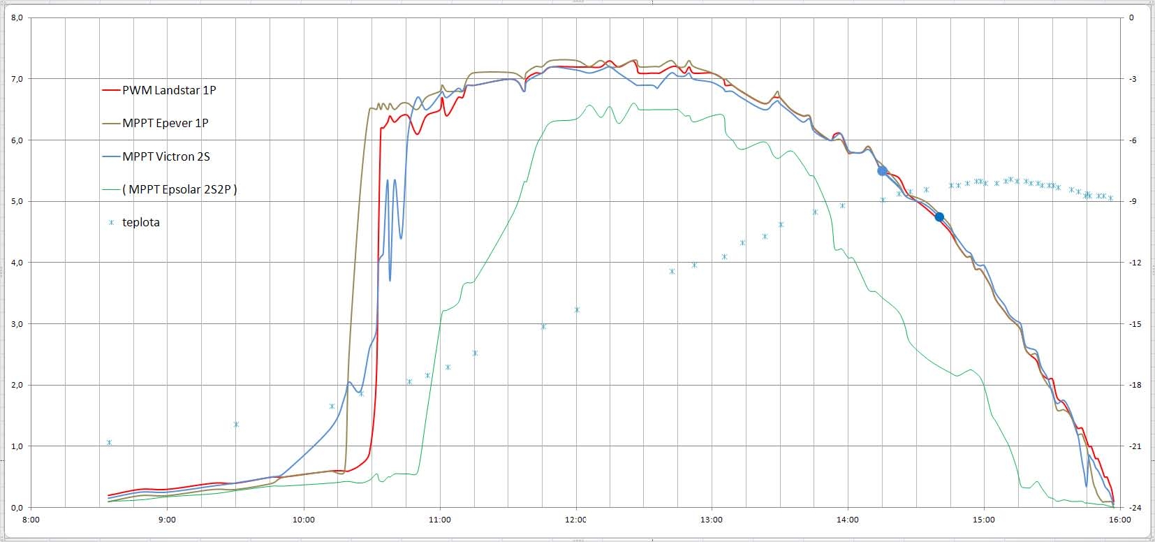

Na regulátor Victron sú pripojené 2 panely v sérii. V čase 14:22 až 14:34 sú pre porovnanie 2S panely prepojené dočasne paralelne.
Pre porovnanie je ( zelenou ) uvedený priebeh prúdov z regulátora iného poľa 2S2P s inakšími panelmi 240 Wp a s inými pripojovacími podmienkami. Tu je sklon panelov 30° k zvislici, orientácia 188°. Odčítavanie na MT-5, čo je nepresné a vyhovuje len pre znázornenie trendu.
Doplňujúce údaje :
V systéme je okrem 8 panelov orientovaných južne ešte jedno 2S pole orientované západne s maximom cca 150W okolo 14:15 hod.
Vlastná spotreba v deň testu je nemeraných cca 0,6 kWh, do prebytkov uložené meraných 4,7 kWh.
Vplyv vyššej teploty o 10°C na druhý deň spolu s čistejšou oblohou nebol pozorovateľný. Tu je foto z druhého dňa o 11:52 – porovnajte s grafom :

Pěkné. Moje interpretace výsledků je, že pokud jsou panelu napěťově přizpůsobené pwm regulátoru, tak je to šumafuk, jaký mám regulátor. A ten rozdíl kolem 10:30? Není tam nějaký minutový rozdíl, než na jednotlivé panely zasvítí?
Re: Test regulátorov s pripojením panelov 1P
Áno, ten výsledok sa dal očakávať. Ak nie je rozdiel optimálnych napätí príliš veľký, stiera sa výhoda mppt regulátorov tým, že majú vyššie straty kvôli transformácii napätia resp. vyššou vlastnou spotrebou.
Uvidíme, aký priebeh budú mať výsledky so zvyšovaním teploty panelov postupným otepľovaním smerom k letu.
Ten nábeh činnosti jednotlivých regulátorov je komplikované vysvetliť. Predstavte si, na že 4 vedľa seba zoradené panely sa postupne nasúva komplikovaný reliéf horizontu ( miznú tiene ) zľava doprava a zhora nadol. Filmársky švenk...... Teda nie jedna rovná alebo šikmá strecha, ale strechy, stromy, antény, komíny.....
A naviac, prvý a štvrtý panel sú v sérii pripojené na Victrona. To je čitateľné aj v grafe.

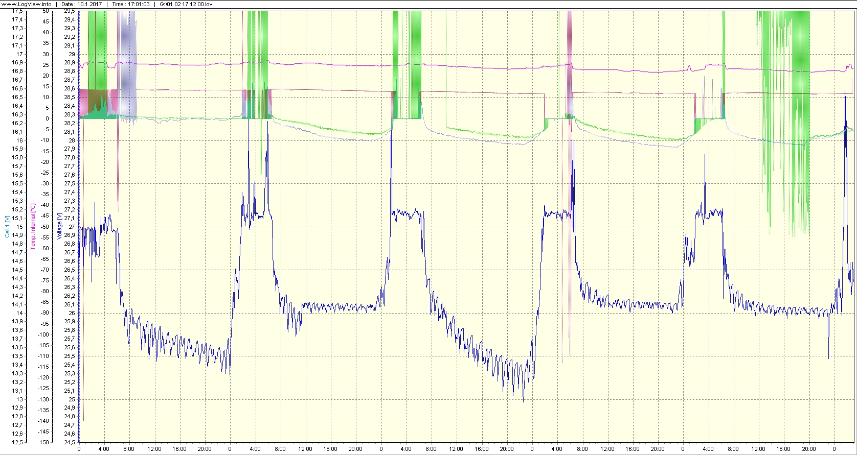

Strávil som teraz dosť času sledovaním parametrov nabíjania, všímam si prúdy z regulátora, na napätia na vstupe mi nezostávajú žiadne voľné multimetre ((
Môžem však potvrdiť, že všetky sledované mppt regulátory ( viď môj podpis ) sú rovnaké v jednom - v intervaloch blízkych polhodine ( možno častejšie ) prerušia dodávku prúdu, zrejme preto, aby zistili stav batérie. Potom viditeľne aspoň dvakrát začnú " dávať " a prúd zakolíše od maxima po nulu, hľadajúc mpp. Nemám bohužiaľ zapisovanie dát regulátorov, ale predpokladám, že v čase pauzy nezaťažia panely nejakou vlastnou vnútornou záťažou ani na okamih a na svorkách regulátora je skutočné VOC, resp. X x VOC.. Chcel by som toto pripomenúť v dnešných studených dňoch ako varovanie pre tých, ktorí majú dlhé stringy napäťovo " na doraz ".

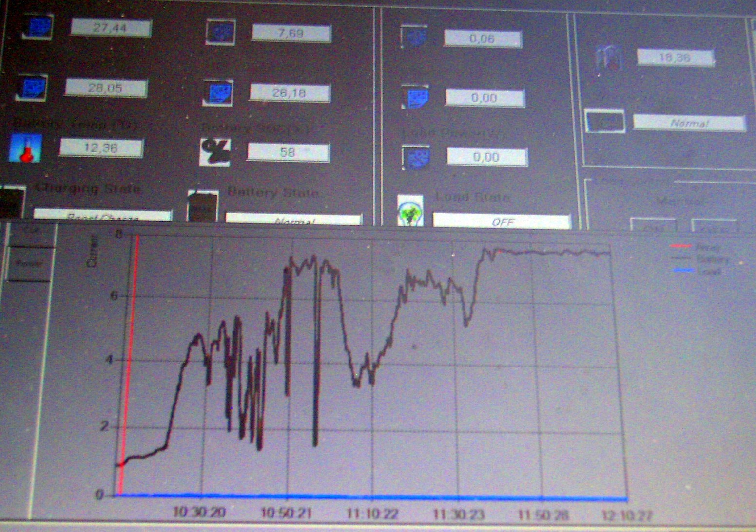

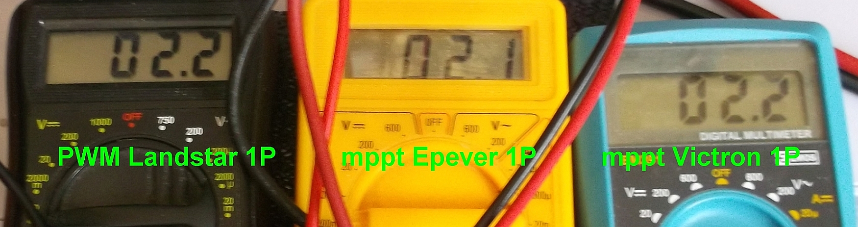

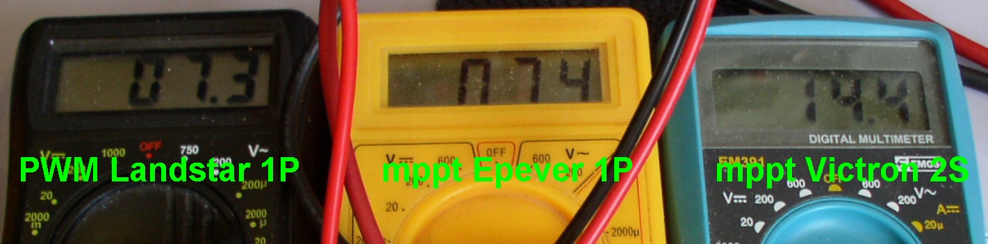

Epsolar je teraz mimo môjho záujmu, nesledujem túto závislosť. Ale počkal som si dnes na tie momenty, kedy merané regulátory "prepočítavajú" a multimetrom som vymákol napätie na vstupe :
Epever 1P : 34,1 V
Victron 2S : 71.2 V
Že je to nepresné a multimeter nezobrazí presnú hodnotu špičky, nie je dôležité, dôležité je, že JE TAM !!!

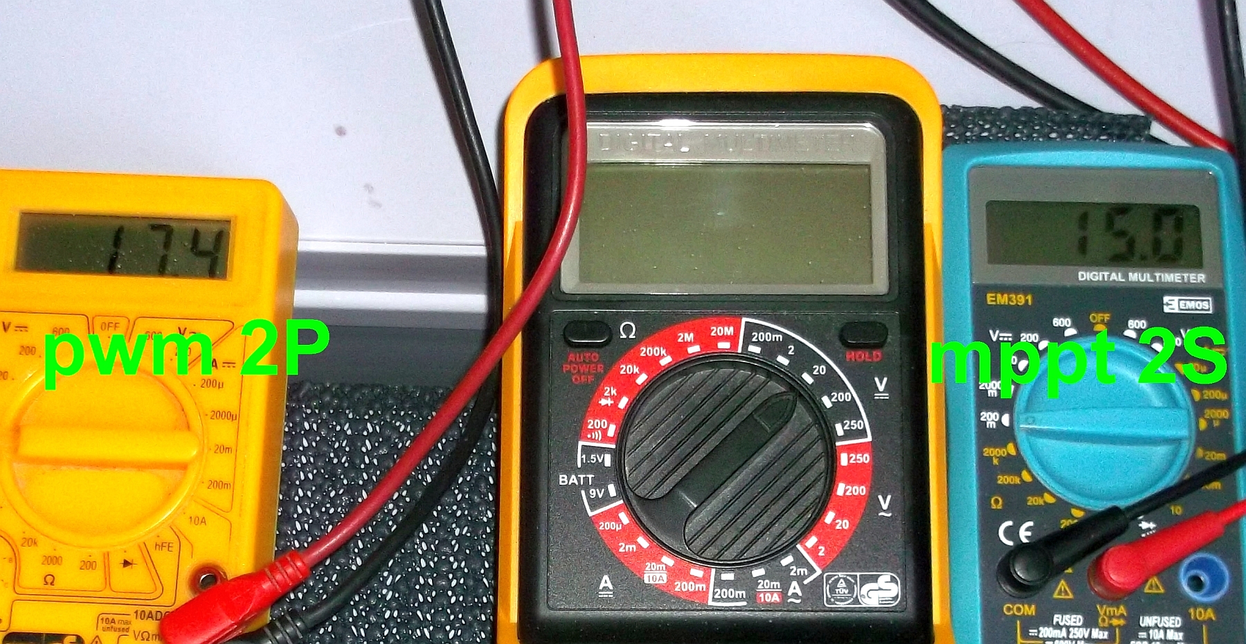

Dnes je polooblačno, ale bez oparu, tak dokumentujem o 11:21 pri vonkajšej teplote + 1 °C toto: Momentálne je už slnko kolmejšie k panelom, Victron obmedzuje svedomite prúd na 15,0 - 15,1 A
15*27,3=409,5 W.
A hrdinské PWM dáva pekne 7,7 A :
15*27,3=409,5 W.
